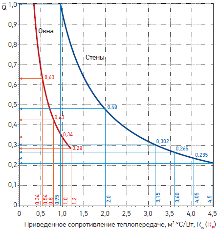

Повышение энергоэффективности в соответствии с приказом Минрегионразвития РФ № 262 от 28.05.2010 г. сопровождалось таким же повышением нормируемых сопротивлений теплопередаче наружных стен, покрытий и перекрытий по отношению к уровню табл. 4 СНиП 23–02–2003, а также окон с 2011 года до величины RF = 0,8 м2·°C/Вт для местностей с величиной градусо-суток более 4 000 и 0,55 м2·°C/Вт для остальных, а с 2016 года – не менее RF = 1,0 м2·°C/Вт также для районов более 4 000 °C·сут. и 0,8 м2·°C/Вт – для остальных.
Опять же, как и в [2], в качестве реперных значений принимаем жилой 9-этажный дом, сооружаемый в условиях центральной России, с расчетной температурой наружного воздуха –25 °C и величиной градусо-суток 5 000. По нормам 2000 года приведенное сопротивление теплопередаче основных наружных ограждений стен Rw = 3,15 м2·°C/Вт, окон RF = 0,54 м2·°C/Вт, расчетный воздухообмен при заселенности 20 м2 общей площади квартир на человека – 30 м3/(ч·чел.), удельная величина бытовых тепловыделений 17 Вт/м2 площади жилых комнат. В этих условиях из [2] тепловой баланс дома таков: теплопотери стен составляют 20–23%, через покрытия, перекрытия – 4–6%, через окна – 25–28%, с инфильтрующимся воздухом – 40–50%, относительная доля бытовых тепловыделений от расчетных теплопотерь – 18–20%. Расчетный расход тепла на отопление дома по отношению к расчетным теплопотерям в 2000 году будет, соответственно, решая уравнение теплового баланса: о.max 2000 г. = 0,215 + 0,05 + 0,265 + 0,47 – 0,19 = 0,81, а доля бытовых тепловыделений от расчетного расхода тепла на отопление qбыт/qо.max = 0,19·100/0,81 = 23,5%, что представляет значительную величину, возвращаясь к разделу, где говорится о необходимости учета увеличивающейся доли бытовых тепловыделений с повышением наружной температуры в графике подачи тепла на отопление.
Изменение относительных теплопотерь через окна и стены здания при повышении их теплозащиты
Для определения изменения расчетного расхода тепла на отопление в зависимости от увеличения сопротивления теплопередаче наружных ограждений приведен рис. 1 из [3]. Из рисунка видно, что при увеличении приведенного сопротивления теплопередаче стен на 15% с 3,15 до 3,6 м2·°C/Вт относительные теплопотери через стены сократятся с 0,302 до 0,265 единиц, или составят 0,265/0,302 = 0,877 от предыдущего значения. Переход на окна с сопротивлением теплопередаче 0,8 вместо 0,54 м2·°C/Вт дает снижение теплопотерь на 0,425/0,63 = 0,675 от предыдущего значения. Принимая снижение теплопотерь через покрытия и перекрытия, как через стены, а относительные теплопотери на нагрев инфильтрационного воздуха в прежнем объеме, из уравнения теплового баланса дома строительства с 2011 года получим следующую величину относительных расчетных теплопотерь дома:
ht.max 2011 г. = (0,215 + 0,05)·0,877 + 0,265·0,675 + 0,47 =
= 0,232 + 0,179 + 0,47 = 0,881.
Тогда относительный расчетный расход тепла на отопление составит: ht.max 2011 г. = 0,881 – 0,19 = 0,691, а сокращение нормируемой на 2011 год величины расчетного расхода тепла на отопление по сравнению с 2000 годом: 0,691/0,81 = 0, 853 (то есть снижение на 14,7% за счет повышения сопротивления теплопередаче стен, покрытий, перекрытий на 15% и окон с 0,54 до 0,8 м2·°C/Вт), а по абсолютной величине при значении в 2000 году qо.max = 50 м2·°C/Вт из [2] с пересчетом на ккал/ч: 50·0,853/1,163 = 36,6 ккал/(ч·м2).
То же с 2016 года по отношению к 2011 году увеличение приведенного сопротивления теплопередаче стен еще на 15% к 2000 году – с 3,6 до 4,05 м2·°C/Вт приведет к снижению теплопотерь через стены, покрытия, перекрытия на 0,235/0,265 = 0,887. Переход на окна с сопротивлением теплопередаче 1,0 вместо 0,8 м2·°C/Вт снизит теплопотери на 0,34/0,425 = 0,8, и относительные суммарные теплопотери 9-этажного дома в 2016 году будут:
ht.max 2016 г. = 0,232·0,887 + 0,179·0,8 + 0,47 = 0,206 + 0,143 + 0,47 = 0,82.
Относительный расчетный расход тепла на отопление ht.max 2016 г = 0,82 – 0,19 = 0,63, а сокращение нормируемой на 2016 год удельной величины по сравнению с 2000 годом: 0,63/0,81 = 0,778 (то есть за счет повышения сопротивления теплопередаче стен, покрытий, перекрытий всего на 30% и окон до 1,0 м2·°C/Вт произошло снижение теплопотребления на отопление на 22,2%, в том числе с 2016 года – на 22,2 – 14,7 = 7,5%), а по абсолютной величине: qо.max = 50·0,778/1,163 = 33,4 ккал/(ч·м2).
Соотношение составляющих теплопотерь жилого 9-этажного дома в 2016 году будет следующим: теплопотери через стены, покрытия и перекрытия: 0,206·100/0,82 = 25%, через окна: 0,143·100/0,82 = 17% (в 2000 году между этими составляющими теплопотерь было равенство – по 26,5%), на нагрев инфильтрующегося воздуха в нормативном объеме: 0,47·100/0,82 = 58% (в 2000 году – 47%), доля бытовых тепловыделений по отношению к расчетному расходу тепла на отопление: 0,19·100/0,63 = 30% (в 2000 году – 23,5%).
