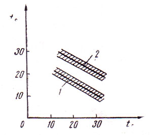

Первое условие комфортности общей температурной обстановки в помещении. Это условие определяется областью сочетаний температуры воздуха tв и среднерадиационной температурой помещения tR, при которых общая теплоотдача тела человека излучением и конвекцией Qчл + к соответствует заданной. Применительно к этому расчету среднерадиационную температуру помещения следует определять как средневзвешенную по коэффициентам облученности, т. е. в виде:
tR = ∑ ti φч – i
Величина Qчл + к зависит от температурных условий в помещении tв.п = (tв + tR) / 2 и интенсивности выполняемой работы.
По данным гигиенических наблюдений в камере и теоретического анализа первое условие комфортности для зимы определяется уравнением
которое для помещений, где человек выполняет спокойную работу, принимает вид (рис. 1)
tR = 29 – 0,57 tв ± 1,5 °С.
Для летнего периода по данным теоретического анализа первое условие комфортности определяется уравнением
 , которое при спокойной работе человека приобретает вид (рис. 1):
tR = 35 – 0,5 tв ± 1,5 °С.
Рис. 1. Первое условие комфортности: 1 – для зимы; 2 – для лета

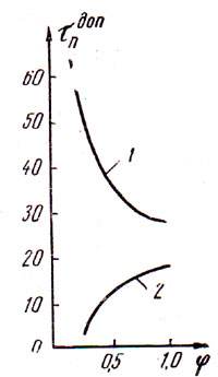

Второе условие комфортности относительно холодных и нагревательных поверхностей в помещении. Это условие определяет предельно допустимые температуры на обращенных в помещение поверхностях системы обогрева–охлаждения и наружных ограждений. Определяющей считается допустимая интенсивность лучистого потока qчл, которым обменивается элемент поверхности наиболее чувствительной к положительному или отрицательному излучению части тела человека с этими поверхностями.
Как зимой, так и летом второе условие будет определяться двумя уравнениями: одно для нагревающей, второе для охлаждающей поверхности.
На основе анализа имеющихся данных допустимые значения qчл могут быть приняты: для определения температуры нагретой поверхности – 10 ккал/м 2 ч, для определения температуры охлаждающей поверхности – 60 ккал/м 2 ч. Результирующий лучистый поток должен быть всегда направлен от поверхности тела человека в сторону помещения.
Уравнение для определения допустимой температуры τпдоп на нагретых поверхностях имеет вид:
при qчл = 10, τпдоп = 19,2 + (8,7 / φ).
Для охлаждающих поверхностей допустимая температура равна
при qчл = 60, τпдоп = 23 – (5 / φ).
Второе условие комфортности представлено в виде графика на рис. 2.
Эти уравнения не относятся к допустимой температуре поверхности пола.
Рис. 2. Второе условие комфортности: 1 – нагретая поверхность; 2 – охлажденная поверхность

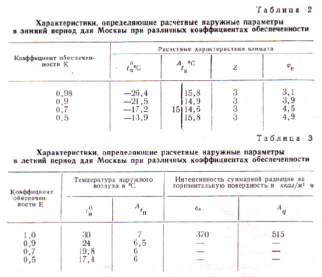

Расчетные наружные условия
Определение расчетного сопротивления теплопередаче ограждений и расчет теплопотерь и теплопоступлений помещения должны основываться на единой методике выбора расчетных наружных условий.

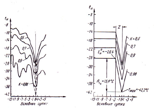

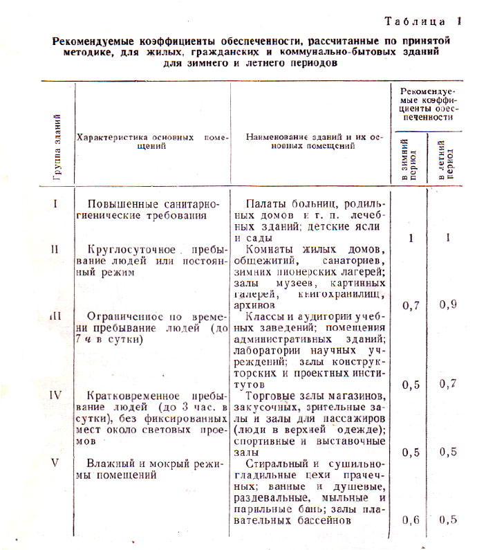

Расчетные наружные условия необходимо определять в зависимости от показателя обеспеченности заданных расчетных внутренних условий. Этот показатель определяет в процентах число случаев, когда недопустимо отклонение в сторону ухудшения условий в помещении от заданных расчетных. Исходя из определения этого показателя ясно, что для помещений зданий различного назначения он должен быть разным. В табл. 1 приведены некоторые предлагаемые дифференцированные значения коэффициентов обеспеченности для зданий различного назначения.
На рис. 3 приведен результат обработки температурных метеоданных для наиболее сурового периода зимы для Москвы. Все кривые имеют приблизительно одинаковый характер, а каждая из них, построенная для определенного показателя обеспеченности, может быть определена (рис. 4) тремя характеристиками: температурой начала периода резкого похолодания – tн0, минимальной температурой этого периода – tмин или амплитудой изменения температуры в этот период  = tн0 – tмин и продолжительностью периода похолодания Z. В табл. 2 приведены значения этих характеристик для Москвы при разных показателях обеспеченности.
Характерным для этих данных является относительное постоянство амплитуды  и продолжительности периода похолодания Z.
Рис. З. Результаты обработки зимних температурных данных периода резкого охлаждения для г. Москвы при разных коэффициентах обеспеченности К
Рис. 4. Расчетные зимние температурные кривые для г. Москвы при разных коэффициентах обеспеченности К

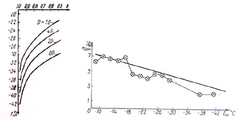

Для теплотехнического расчета отдельного ограждения расчетная температура tн (см. рис. 5) будет равна:
tн = tн0 – φAtн,
где φ – коэффициент, учитывающий тепловую массивность ограждений (D), который приблизительно может быть принят равным (в диапазоне от 1 до 0,5)
φ = 1,08 – 0,083D.
Для расчета ограждений по зимнему периоду кроме tн нужно знать расчетную скорость ветра vн, выбор которой должен быть увязан с заданным показателем обеспеченности.
По терминологии теории вероятности можно принять tн за независимое событие, тогда vн будет зависящим от tн событием.
Полная обеспеченность действия двух событий К(tн, vн), когда условная обеспеченность одного из них К(vн / tн) = 1, равна обеспеченности другого события К(tн), т. е. К(tн vн) = К(tн).
Рис. 5. Зависимость расчетных зимних температур от коэффициента обеспеченности К и показателя массивности D
Рис. 6. Зависимость скоростей ветра от температуры наружного воздуха
На рис. 6 приведена зависимость скорости ветра от температуры воздуха для наиболее суровых и ветреных зимних периодов в Москве, построенная по данным А. Н. Сканави.
Прямая, окаймляющая наиболее невыгодные сочетания vн и tн на этом графике, может быть принята за зависимость vн от tн при К(vн / tн) = 1. С учетом изменения скорости с высотой h в пределах застройки эта зависимость может быть определена формулой
vн = 8 + 0,143tн + 0,03h.
В табл. 2 приведены значения, определенные по этой формуле для разных коэффициентов обеспеченности.
