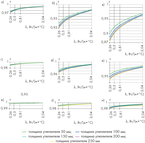

Рисунок 1. Зависимость коэффициента теплотехнической однородности r наружных стен со штукатурным фактурным слоем и ячеистобетонным внутренним слоем от диаметра и шага раскладки связей, коэффициента теплопроводности утеплителя и толщины его слоя: а), г), ж) – при диаметре связи 3 мм; б), д), з) – при диаметре связи 6 мм; в), е), и) – при диаметре связи 8 мм; а), б), в) – при шагах раскладки связей 300 мм; г), д), и) – при шагах раскладки связей 500 мм; ж), з), и) – при шагах раскладки связей 800 мм |

Факт влияния диаметра связей и шага их раскладки на коэффициент теплотехнической однородности r очевиден. Задачей расчета является количественная оценка этих факторов, кроме того, как было сказано выше, интерес вызывает зависимость r от толщин и коэффициентов теплопроводности материалов утеплителя и конструктивного слоев. На рис. 1 в качестве примера представлены результаты расчетов для стены из ячеистобетонных блоков с наружной штукатуркой по утеплителю. Для стен с кирпичным фасадом результаты практически идентичны.
Рис. 1 свидетельствует о значительном влиянии каждого из упомянутых факторов на величину r, а значит, и на общее сопротивление теплопередаче. Чем лучше утеплитель и толще его слой, тем ниже коэффициент теплотехнической однородности стены. Сопротивление теплопередаче стены, тем не менее, возрастает.
За определяющий фактор при построении кривых на рис. 1 принят коэффициент теплопроводности утепляющего слоя. Разумеется коэффициент теплопроводности внутреннего тяжелого слоя также оказывает влияние на величину r, однако, это влияние незначительно, что будет видно из дальнейшего изложения. Рис. 1 показывает, что при наиболее часто применяемых утеплителях а с коэффициентом теплопроводности l < 0,55 Вт/(м • °С) коэффициент теплотехнической однородности конструкции принимает довольно низкие значения. Самое заметное влияние стержневые связи оказывают при кирпичных фасадах, когда диаметр связи равен 6 или даже 8 мм.

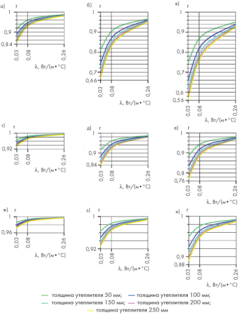

Рисунок 2. Зависимость локальных коэффициентов теплотехнической однородности для тяжелых внутренних слоев и для фактурных слоев: а), г), ж) – при диаметре связи 3 мм; б), д), з) – при диаметре связи 6 мм; в), е), и) – при диаметре связи 8 мм; а), б), в) – при шагах раскладки связей 300 мм; г), д), и) – при шагах раскладки связей 500 мм; ж), з), и) – при шагах раскладки связей 800 мм |

Дальнейшие исследования были направлены на нахождение локальных коэффициентов r для утеп-ляющих и конструктивных слоев ограждений. Попытка найти зависимости r от различных факторов с помощью расчетов однослойных конструкций привели к ошибочным результатам, т. к. искривление одномерного температурного поля обусловлено не только наличием связи в самом слое, но и искривлением поля в соседних слоях. Однако многослойные конструкции обычно состоят из внутренних конструктивных слоев, наружного утеплителя и фактурных слоев. Для такого случая и были проведены исследования. Рассчитывались стены с конструктивным и фактурным слоями, материал которых имеет коэффициент теплопроводности l от 0,26 до 2,04 Вт/ (м • °С) и с утепляющим слоем из материалов с l от 0,03 до 0,26 Вт/(м • °С).
Расчеты показали, что в независимости от наличия или отсутствия внутренней штукатурки и от материала фактурного слоя локальные коэффициенты теплотехнической однородности могут быть обобщены для конструктивных и утепляющих слоев в зависимости только от диаметра и шага раскладки связи, коэффициента теплопроводности материала и толщины соответствующего слоя.
Результаты обобщений для тяжелых внутренних и фактурных слоев показаны на рис. 2 и для теплоизоляционных слоев на рис. 3. Пользуясь представленными на рисунках значениями локальных коэффициентов r и предложенной формулой, можно рассчитать приведенное сопротивление теплопередаче многослойной конструкции, имеющей регулярно уложенные металлические связи. При несовпадении диаметра связи или шага раскладки нужные локальные значения r могут быть получены интерполяцией.
Из рис. 1, 2 видно, что локальные коэффициенты теплотехнической однородности для тяжелых слоев значительно выше, чем общие коэффициенты для конструкции в целом. Это объясняется тем, что в тяжелых слоях, у которых коэффициент теплопроводности достаточно велик, тепловой поток через толщу незначительно отличается от теплового потока, проходящего по стержневой связи. Из этого следует, что нетяжелые слои являются определяющими в искажении одномерности температурного поля при передаче теплоты через стену и уменьшении общего сопротивления теплопередаче конструкции.

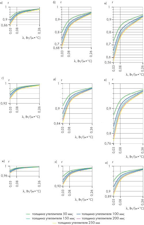

При сравнении рис. 3 и рис. 1 видно, что локальные коэффициенты теплотехнической однородности для утепляющих слоев ниже, чем общие коэффициенты r. То есть главную роль в искажении температурного поля и уменьшении общего сопротивления теплопередаче в конструкции со стержневыми связями играют утеплители.
Рисунок 3. Зависимость локальных коэффициентов теплотехнической однородности для утепляющих слоев: а), г), ж) – при диаметре связи 3 мм; б), д), з) – при диаметре связи 6 мм; в), е), и) – при диаметре связи 8 мм; а), б), в) – при шагах раскладки связей 300 мм; г), д), и) – при шагах раскладки связей 500 мм; ж), з), и) – при шагах раскладки связей 800 мм |

Решение: По рис. 2г определяем локальное значение коэффициента теплотехнической однородности для слоя керамзитобетонных блоков r = 0,99, а по рис. 3г для слоя минераловатных плит r = 0,95.
