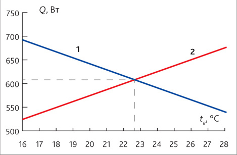

Согласно формуле (3) построен график зависимости теплоотдачи отопительного прибора Qo.nфакт, Вт, от температуры воздуха помещения tв, 0C, при постоянной экстремальной температуре наружного воздуха (линия 1, рис. 2). Линия 2 на рис. 2 показывает зависимость теплопотерь помещения Qmnфакт, Вт (с учетом дополнительных теплопотерь через заприборный участок наружной стены), от температуры воздуха помещения.
Рисунок 2. Изменение теплоотдачи отопительного прибора и теплопотерь помещения при различной температуре помещения: 1 – изменение теплоотдачи отопительного прибора, Qo.nфакт,Вт; 2 – изменение теплопотерь помещения Qmnфакт, Вт |
Пересечение линий 1 и 2 соответствует установившемуся тепловому балансу помещения. Таким образом, фактическая теплоотдача прибора будет равна 608 Вт, а температура воздуха в помещении 22,6 0C.
Перерасход тепловой энергии ΔQ, Вт, при максимально открытом термостатическом клапане отопительного прибора составит:
ΔQ = Qфактo.n – β2 = 608 – 1,1 • 500 = 58 Вт, (5)
что является превышением теплопотребления более чем на 10 %. Температура воздуха помещения будет завышена на 4,6 0C относительно расчетной, однако относительно максимальной температуры из оптимальных превышение всего на 1,6 0C. Исправить эту ситуацию должна автоматическая регулирующая арматура системы отопления, либо только за счет изменения пропускной способности термостатического клапана у отопительного прибора, либо за счет совместной работы термостатического клапана и другой автоматической регулирующей арматуры. Вопрос о возможном изменении теплогидравлических характеристик системы отопления и их влияние на теплоотдачу отопительного прибора в данной статье не рассматриваются.

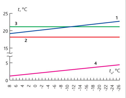

Наиболее важные данные представлены на графике рис. 4. Линия 1 изображает изменение фактической температуры воздуха в помещении при полностью открытом клапане отопительного прибора в зависимости от температуры наружного воздуха. Линии 2 и 3 показывают минимальную и максимальную требуемую температуру воздуха в помещении.
Рисунок 4. Изменение температуры помещения при различной температуре наружного воздуха и постоянном гидравлическом режиме работы системы отопления: 1 – изменение температуры помещения tв при полностью открытом клапане у отопительного прибора; 2 и 3 – минимальная и максимальная оптимальная температура помещения tв согласно [1]; 4 – отклонение фактической температуры воздуха в помещении от минимальной из оптимальных Δt, °C |
Видно, что по мере увеличения температуры наружного воздуха отклонение температуры воздуха помещения от минимальной из оптимальных уменьшается, а с определенной температуры перестает превышать максимальную из оптимальных. Линия 4 показывает отклонение фактической температуры воздуха помещения от 18 0C, которое уменьшается при повышении температуры наружного воздуха соответственно изменению ΔQ.

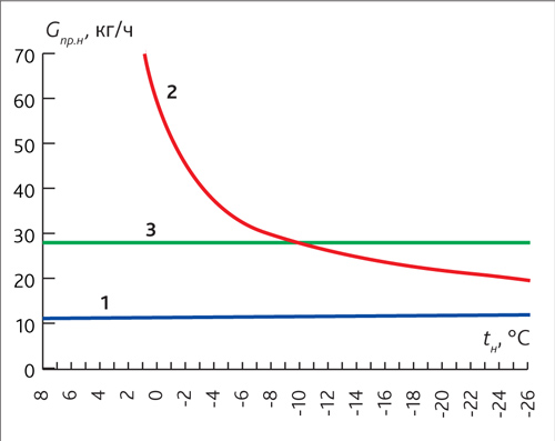

График на рис. 5 показывает зависимость необходимого расхода теплоносителя для поддержания температуры воздуха в помещении 18 и 21 0C (линии 1 и 2 соответственно) от температуры наружного воздуха. Линия 3 показывает проектный расход теплоносителя через отопительный прибор.
Рисунок 5. Изменение расхода теплоносителя через отопительный прибор в зависимости от температуры наружного воздуха: 1, 2 – для поддержании в помещении температуры воздуха 18 и 21 0C соответственно; 3 – проектный расход Gпр.н = 27,93 кг/ч |
Линия 1 показывает, что расход теплоносителя увеличивается при поддержании в помещении температуры 18 0C незначительно и находится в пределах 11,2…12,6 кг/ч.
Линия 2, наоборот, говорит о снижении необходимого расхода до 20,4 кг/ч с понижением температуры наружного воздуха, а также о том, что данный отопительный прибор не может обеспечить верхний диапазон температуры помещения путем изменения расхода теплоносителя при температуре наружного воздуха выше –2…2 0C (температура обусловлена возможностью переменного гидравлического режима работы системы).
Линия 3 показывает недостаток систем отопления с постоянным гидравлическим режимом работы, при котором температура в помещении будет изменяться согласно рис. 4.
В соответствии с проведенным анализом отопительный прибор не может обеспечить потребителя необходимым диапазоном температуры помещения, причем возможное сильное повышение расхода в отопительном приборе не обеспечит необходимой температуры, а это значит, что никакой гидравлический режим работы и регулирующая арматура не изменят ситуации. Следовательно, отопительный прибор подобран неверно, а переменная регулирующая арматура в данном случае не полностью справляется с возложенной на нее функцией. Вероятно, отопительные приборы необходимо подбирать при температуре наружного воздуха, отличающейся от экстремальной.
