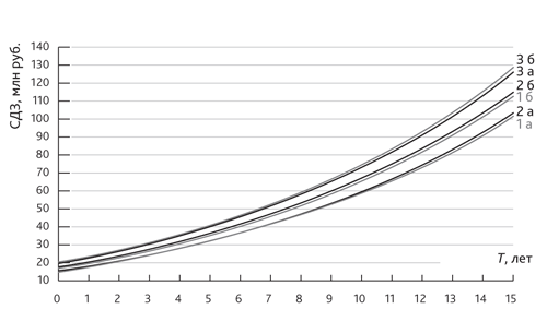

Экономический анализ полученных результатов выполнялся на основе сравнения совокупных дисконтированных затрат (СДЗ), руб., на поддержание заданного микроклимата помещений при различных вариантах системы охлаждения. СДЗ в соответствии с [3] для Т лет рассчитывались по формуле:
(1)
где р – норма дисконта, %, принятая здесь равной 10 %;
К – капитальные затраты, руб., для соответствующего варианта;
Т – срок окупаемости системы, принятый по сроку службы оборудования для охлаждения помещения – 25 лет;
Э – годовые эксплуатационные затраты по вариантам.
Единовременные капитальные затраты К, руб., для вариантов машинного и свободного охлаждения здания складываются из стоимости оборудования на охлаждение помещений Коб, руб., и стоимости условий присоединения системы охлаждения к электросети города Москвы Кприс. Кприс принято равным 40 тыс. руб. за 1 кВт электрической мощности.
Эксплуатационные затраты, руб./год, на охлаждение здания состоят из стоимости затрачиваемой электроэнергии Эохл, руб./год, и амортизационных отчислений на эксплуатацию оборудования Эам, руб./год, причем Эохл рассчитывается исходя из стоимости электроэнергии. Рассмотрены четыре варианта стоимости электроэнергии1:

Изменение СДЗ в течение первых 15 лет срока окупаемости системы
Сравнение совокупных дисконтированных затрат СДЗ выполнялось для круглогодичного обеспечения холодильной нагрузки (свободное и машинное охлаждение в своем диапазоне температур наружного воздуха). Суммарные капитальные и эксплуатационные затраты по вариантам приведены в табл. 3, а кривые изменения СДЗ в течение первых 15 лет срока окупаемости системы – на рис. 2. Из рисунка видно, что при выборе холодильной машины на обеспечение холодильной нагрузки, определяемой расчетной температурой наружного воздуха теплого периода года от +26 до +32 0C, экономически более выгодным является переход на свободное охлаждение, определяемое размером сухого охладителя, выбранного исходя из покрытия 100 % нагрузки охлаждения конденсатора. Увеличение размеров сухого охладителя нерентабельно. Интересно, что при увеличении расчетной температуры наружного воздуха для подбора холодильной машины разность в СДЗ для вариантов а) и б) уменьшается.
Выводы
  1. Из результатов расчетов следует, что потребляемую оборудованием системы свободного охлаждения электроэнергию нельзя считать пренебрежимо малой. При увеличении температуры наружного воздуха ее потребление значительно увеличивается и при температуре tн, близкой к границе перехода на машинное охлаждение, приближается к потребляемой машинным охлаждением мощности.
  2. Расчеты подтвердили распространенное мнение, что переход на машинное охлаждение с сухими охладителями, обеспечивающими 100 %-ную нагрузку холодильной машины, происходит при tн = +5 0C. Этот сухой охладитель в режиме свободного охлаждения имеет в среднем за время своей работы лучший коэффициент преобразования, чем больший охладитель, подобранный на переход к машинному охлаждению при tн = +9 0C, так как в течение времени от +5 до +9 0C коэффициент преобразования имеет наиболее низкие значения. Но больший охладитель приводит к большему в среднем коэффициенту преобразования при машинном охлаждении.
  3. Из приведенных значений электропотребления системами охлаждения для выработки воды с температурой +12…+17 0C за время от отрицательной температуры наружного воздуха до +9 0C можно сделать вывод, что переход на машинное охлаждение при более высокой наружной температуре tн = +9 0C энергетически более выгоден, чем переход при tн = +5 0C.
  4. Потребляемая электрическая мощность на машинное охлаждение значительно зависит от температуры наружного воздуха, так как, во-первых, меняется нагрузка на охлаждение самого приточного воздуха, а во-вторых, с повышением температуры наружного воздуха ухудшаются условия снижения температуры жидкости для охлаждения конденсатора, поэтому затраты электроэнергии на работу холодильной машины резко возрастают при расчетной температуре наружного воздуха в теплый период года.
  5. С экономической точки зрения увеличение размеров сухого охладителя невыгодно, так как незначительное увеличение мощности сухих охладителей значительно увеличивает их стоимость. Экономически более выгодным является переход на свободное охлаждение, определяемое размером сухого охладителя, выбранного исходя из покрытия 100 % нагрузки охлаждения конденсатора. При снижении стоимости сухих охладителей увеличение размеров этих аппаратов может оказаться выгодным.
  6. В экономических сравнениях нельзя не учитывать стоимость годового потребления электроэнергии системой свободного охлаждения, так как она составляет значительную часть (20–60 %) от стоимости годового потребления электроэнергии системой машинного охлаждения.
  7. Следует обратить внимание на то, что из-за высокой стоимости оборудования амортизационные отчисления составляют более 50 % от годовой стоимости электроэнергии и могут достигать 90 % от нее. Важно, что стоимость присоединения к электрическим сетям системы охлаждения здания превосходит стоимость дорогостоящего холодильного оборудования при принятой довольно умеренной для Москвы цене за присоединение в 40 000 руб./кВт.
