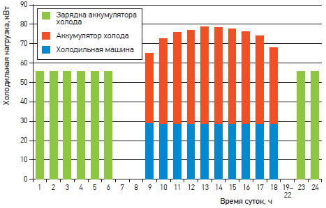

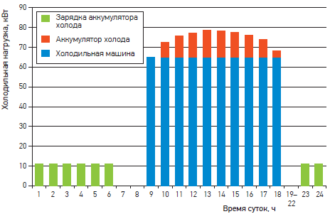

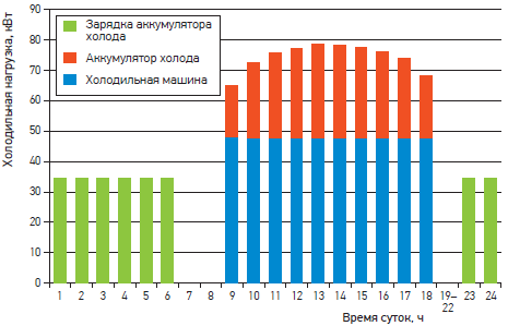

Рассмотрим пример холодильной станции офисного здания площадью 1500 м2. Пиковые дневные тепловыделения на данном объекте составили 78 кВт при суточном потреблении холода 740 кВт·ч. Для сравнения взята традиционная система «чиллер – фэнкойл», рассчитанная на пик тепловыделений, и системы с тремя различными по емкости аккумуляторами холода. Теплоемкости аккумуляторов холода взяты равными 90, 270 и 450 кВт·ч.
При расчетах принято, что аккумуляторы холода заряжаются в период с 23.00 до 7.00. Это позволяет наиболее полно использовать преимущество низкого ночного тарифа на электроэнергию. На рис. 1, 2 и 3 представлены суточные графики распределения холодильной нагрузки при использовании аккумуляторов различной емкости.
Диаграмма суточного распределения холодильной нагрузки при использовании аккумулятора холода емкостью 90 кВт·ч
Диаграмма суточного распределения холодильной нагрузки при использовании аккумулятора холода емкостью 270 кВт·ч
Рисунок 3.
Диаграмма суточного распределения холодильной нагрузки при использовании аккумулятора холода емкостью 450 кВт·ч
Рассмотрим экономические аспекты применения аккумулятора емкостью 270 кВт·ч. В табл. 1 приведено сравнение двух систем: традиционной системы с чиллером и фэнкойлами, где чиллер рассчитан на покрытие пиковой нагрузки в 74 кВт, и системы с чиллером и фэнкойлами совместно с аккумулятором холода. Применение аккумулятора холода емкостью 3 м3 позволило снизить мощность холодильной машины с 74 до 49 кВт. Инвестиционные затраты при этом снизились на 27,2%. В расчете помимо стоимости оборудования учитывалась также стоимость подключения электрических мощностей. В качестве затрат на подключение электрической мощности взята цифра в 60 тыс. руб./кВА.

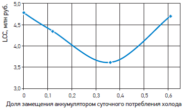

В табл. 3 также представлен расчет стоимости жизненного цикла холодильной станции при условии годовой выработки холода 90 тыс. кВт·ч в четырех вариантах: системы без аккумулятора холода и систем с аккумуляторами энергоемкостью 90, 270 и 450 кВт·ч. На рис. 4 построена аппроксимированная кривая стоимости жизненного цикла в зависимости от коэффициента замещения аккумулятором суточного потребления холода. Видно, что для офиса с временем работы днем в течение 10 ч и зарядкой аккумулятора в течение 8 ч ночью (время действия низкого ночного тарифа) оптимальным с точки зрения затрат является аккумулятор энергоемкостью около 30–40% от суточного холодопотребления. Такая оптимизация проста и может быть проведена для каждого конкретного случая, в зависимости от режима работы объекта и особенностей суточной кривой тепловыделений.
Стоимость жизненного цикла при различных коэффициентах замещения аккумулятором холода суточного потребления холода
Рисунок 4.
