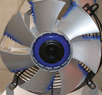

В ряде случаев, например если лопатки имеют неоптимальную аэродинамическую форму, шум пограничного слоя может иметь дискретные составляющие [1]. В этом случае для снижения шума используют лопатки с зубчатой формой выходной кромки [2] (рис. 1). Интересно отметить, что существуют также и вентиляторы с лопатками, имеющими пилообразные входные кромки, которые в рекламных материалах также преподносятся как малошумные.
Рисунок 1. Осевое колесо с зубчатой формой выходной кромки |

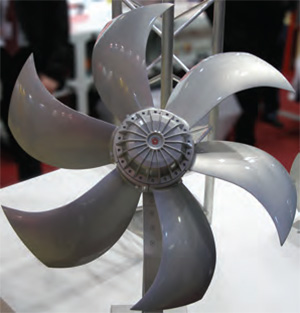

Этот эффект широко используется в осевых вентиляторах выносных конденсаторных блоков сплит-систем, у которых на периферии входные кромки лопаток имеют ярко выраженную клювообразную форму.
Рисунок 3. Колесо с серповидными лопатками |
