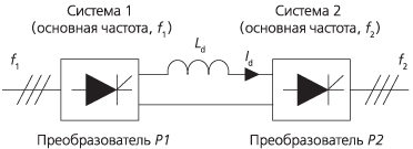

Преобразователи с прямым управлением имеют контур обратной связи постоянного тока с входным преобразователем на стороне питания и выходной преобразователь (обычно функционирующий как инвертер) на стороне нагрузки. И в конфигурации преобразования напряжения, и тока контур постоянного тока имеет фильтр, который разъединяет ток или напряжения по питанию от выходного. Но поскольку идеальных фильтров просто не существует, все равно некая связь остается. В результате, компоненты тока, связанные с нагрузкой, присутствуют и в связующей цепи постоянного тока и, соответственно, передаются на сторону питания. Эти компоненты по отношению в основной частоте являются субгармониками и интергармониками.
Инверторы с управлением по току нагрузки
Из-за техники переключения, свойственной полупроводниковым приборам, их еще называют преобразователями частоты с косвенным управлением (line commutated indirect frequency converters). Частотный преобразователь состоит из двух трехфазных мостов P1 и P2 и контура обратной связи постоянного тока со стабилизатором (c индуктивностью Ld, рис. 3). Один из мостов работает в режиме выпрямителя, а другой – в режиме инвертера, хотя их функции могут взаимозаменяться.
Рисунок 3.
Преобразователь частоты с инветрером, управляемым по току нагрузки
Присутствие двух мостов-выпрямителей обеспечило наличие в контуре обратной связи различных частот от двух систем – f1 и f2. Каждый из преобразователей передаст в этот контур неспецифические составляющие, которые появятся в виде нетипичных гармоник в цепях переменного тока, как на стороне питания, так и нагрузки.
Составляющие в контуре постоянного тока:
- от системы 1: fd1 = p1kf1 k = 0, 1, 2…
- от системы 2: fd2 = p2nf2 n = 0, 1, 2…
где p1, p2 – номер импульса от преобразователей P1 и P2 соответственно;
f1 – основная частота системы 1 (питание), Гц;
f2 – основная частота системы 2 (нагрузка), Гц.
Преобразователь P1 вызовет специфические гармоники тока в цепи питания на следующих частотах:
Fhh,char = (p1k ± 1)f1 k = 1, 2...
В дополнение к этому возникнут составляющие от составляющих, появившихся в контуре P2.
Полный набор частотных составляющих на стороне питания можно выразить следующим образом:
частотные составляющие тока в цепи питания (система 1) = (kp1 ± 1)f1 ± p2nf2,
где k = 0, 1, 2... и n = 0, 1, 2…

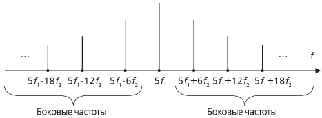

Представив, что n = 0 для k = 0, 1, 2... мы получим порядки специфических гармоник для приведенной конфигурации преобразователя P1. Составляющие, определенные для k = const и n = 0, являются ближайшими боковыми частот инвертера. Таким образом, каждая специфическая гармоника, например, для шестиимпульсного моста порядка n1 = 1, 5, 7… имеет собственные боковые неспецифические составляющие, как наглядно видно на рис. 4 для пятой гармоники.
Первая пара интергармоник, возникающих вблизи основной частоты, например, с частотами f1 ± p2f2, имеет наибольшую амплитуду. Индуктивность стабилизатора в контуре постоянного тока имеет значительное влияние на уровень интергармоник. Примером конфигурации электропривода с инвертором тока может служить асинхронный привод с субсинхронным выпрямительным каскадом (с восстановлением соскальзывания скорости).

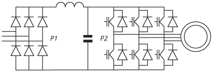

Преобразователи с управлением по напряжению
Для преобразователей частоты с управлением по напряжению (рис. 5) также доминируют характерные гармоники преобразователя P1. Боковые частоты, определяемые числом импульсов преобразователя P2, возникают вокруг этих характерных частот P1, а именно: (kp1 ± 1) f1 ± np2f2 для k = 0, 1, 2, 3… n = 0, 1, 2… В большинстве случаев нехарактерные составляющие представляют очень малую долю тока питания. Численное определение гармоник по току питания и значений интергармоник требует точного анализа характеристик каждого конкретного преобразователя вместе с характеристиками нагрузки или хотя бы заявляемые в этой связи сведения производителя.
Некоторые преобразователи включают активный выпрямитель сетевого тока с частотой переключения, не являющейся кратной частоте питания. Эта частота может быть постоянной или меняться в зависимости от конкретной модели устройства.
Преобразователи, меняющие сетевое напряжение в напряжение с регулируемой амплитудой и частотой, построенные по схеме с выпрямителем с ШИМ-модуляцией, излучают составляющие тока на управляющей частоте микропроцессора, равно как и соответствующие гармоники, не синхронизированные с частотой сети. Их диапазон обычно лежит в пределах от нескольких сотен герц до десятков килогерц.
Боковые частоты, прилегающие к специфической пятой гармонике шестиимпульсного преобразователя P1 и P2
Рисунок 4.
Схема частотного преобразователя с управлением по напряжению
Рисунок 5.
