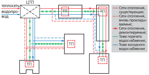

Но так ли велик выигрыш в сокращении расхода энергоресурсов, чтобы затевать коренную и очень дорогостоящую ломку сложившейся системы тепловодоснабжения (рис. 1)?
Объем работ при переходе с ЦТП на ИТП

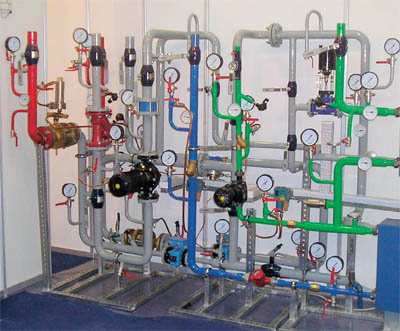

На рис. 2 представлен один из современных тепловых пунктов в блочном исполнении, такие пункты выпускает фирма «Теплопрогресс-М». Это малогабаритный тепловой пункт, укомплектованный современным оборудованием, полностью автоматизированный, обеспеченный всеми приборами учета расхода тепла, воды, давления и температуры, подготовленный для передачи технологических и коммерческих параметров в любую диспетчерскую систему, допускающий дистанционное управление работой основного оборудования. Подключите к нему одно здание, и он будет называться ИТП, подключите второе здание, и он станет ЦТП.
Блочный тепловой пункт

Трудозатраты на монтаж и экс-плуатацию такого теплового пункта минимальны. Собственные тепловые потери незначительны. Только в ГУП «Мосгортепло» с 1995 года внедряются и успешно экс-плуатируются более 2 тыс. таких БТП, за это время ни один из них не вышел из строя. По прогнозам специалистов, БТП отработают еще не менее 10–15 лет. Вопрос, зачем же их ломать, что мы хотим выиграть?

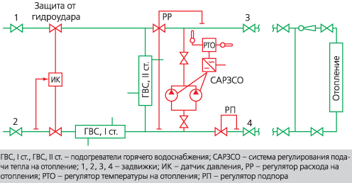

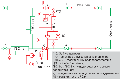

Проведенные расчеты показывают, что переход от циклического капитального ремонта ЦТП (1 раз в 9 лет) к их модернизации не на много увеличивает стоимость работ, и она многократно перекрывается четырехкратным увеличением срока службы тепловых сетей (рис. 3, 4, таблица).
Объем дополнительных работ при модернизации ЦТП
Рисунок 3.
Объем дополнительных работ при модернизации ЦТП (обозн. ___ )
Объем дополнительных работ при капитальном ремонте ЦТП
Рисунок 4.
Объем дополнительных работ при капитальном ремонте ЦТП (обозн. ___ )
