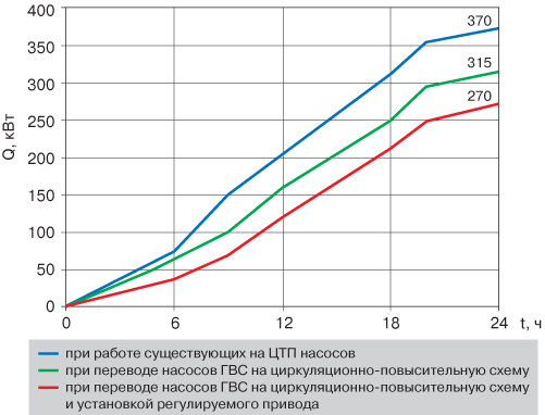

Было обращено внимание на сокращение расхода электроэнергии, необходимой для работы насосов (рис. 2).
На рис. 2 синяя линия описывает расход электроэнергии существующими на ЦТП насосами: хозяйственными и циркуляционными. Зеленая линия показывает расход электроэнергии при переводе насосов ГВС на циркуляционно-повысительную схему, что дает 15 % экономии энергии. И красная линия описывает расход электроэнергии на работу насосов, в случае, когда в дополнение к циркуляционно-повысительной схеме установлен регулируемый электропривод. Это дает еще 12 % экономии электроэнергии. Что касается экономики, то окупаемость схемы с регулируемым электроприводом составит примерно 12 лет.

Сокращение расхода электроэнергии за счет изменения схемы работы насосов
