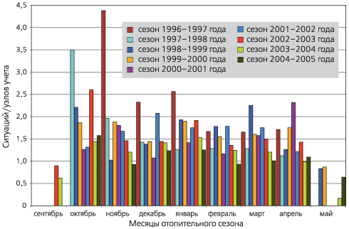

Интенсивность возникновения аварийных ситуаций

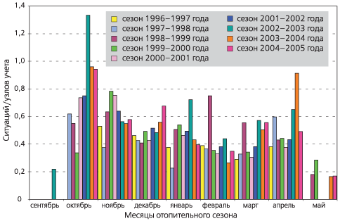

Интенсивность возникновения нештатных ситуаций
На рис. 1 и 2 приведены данные по интенсивности возникновения аварийных и нештатных ситуаций за девять отопительных сезонов.

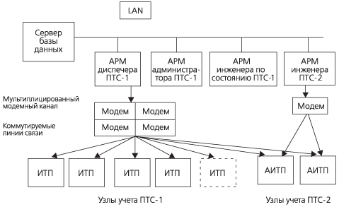

Рисунок 3.
Структура РИУС-ПТС

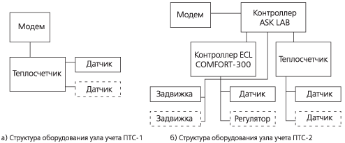

Рисунок 4.
Два типа структуры оборудования узлов учета
Структура системы представлена на рис. 3, 4. Система включает в себя две подсистемы: чисто информационную ПТС-1 (аналог ПК «Кливер-Мониторинг») и информационно-управляющую ПТС-2. Одной из целей первого этапа работ была отработка аппаратной составляющей подсистемы ПТС-2.
С учетом опыта эксплуатации предыдущей версии системы, использование которой становится весьма затрудненным при числе УУТЭ порядка 100, в РИУС-ПТС заложено требование обеспечить число контролируемых объектов до 300–400. Для реализации этого требования в РИУС-ПТС применяется база данных ORACLE и мультиплицированный модемный канал с максимальным количеством используемых модемов – 8, что обеспечивает необходимый запас как по производительности системы с точки зрения цикла опроса УУТЭ, так и по емкости базы данных. При этом выбор СУБД ORACLE был обусловлен тем, что использование этой базы данных является внутренним стандартом для информационных систем, эксплуатируемых в ПТС.
Одним из ограничивающих требований к системе являлась необходимость сохранения структуры коммуникационной компоненты, т. е. использование не более одной телефонной линии на один УУТЭ и одного контроллера ECL COMFORT-300 (Danfoss) для автоматического регулирования тепловых режимов. При этом подсистема ПТС-2 должна обеспечивать возможность дистанционного изменения параметров регулирования ECL COMFORT-300 с АРМ инженера.
Эти требования определили необходимость разработки уникальных контроллеров ASK Lab верхнего уровня для подсистемы ПТС-2.
АИТП, входящие в подсистему ПТС-2, снабжены автоматизированными задвижками с дистанционным управлением (рис. 4), управление которыми может осуществляться как контроллером ASK Lab в автономном режиме, так и в режиме ручного дистанционного управления с АРМ инженера.
Основные задачи контроллера нижнего уровня:
1. Обеспечение связи с контроллером верхнего уровня через модем по коммутируемым телефонным линиям;
2. Коммутация и контроль установочных и текущих параметров тепловычислителя;
3. Коммутация и контроль установочных и текущих параметров контроллера ECL COMFORT-300;
4. Изменение установочных параметров контроллера ECL COMFORT-300;
5. Выдача аварийного сигнала на контроллер верхнего уровня при отклонении текущих параметров от установленных или неисправности оборудования;
6. Дистанционное управление исполнительными органами системы отопления;
7. Таймерное управление краном реверса отопления.
