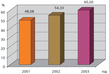

С момента ввода в работу всех турбоагрегатов станция демонстрирует устойчивый рост основных показателей. Прирост коэффициента использования установленной мощности составляет до 6 % в год. В плане на 2004 год достижение коэффициента использования установленной мощности – 69,25 %.
По итогам периода нормальной эксплуатации 2003 год следует считать достаточно показательным.
Аварии и отказы оборудования по вине персонала в 2003 году отсутствовали.
Коэффициент использования установленной мощности Верхне-Мутновской ГеоЭС в динамике за последние три года

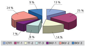

Анализ динамики повреждаемости основного тепломеханического оборудования (рис. 1) позволяет сделать выводы о том, что 40 % остановов оборудования произошли по причине коррозионных повреждений воздушно-конденсаторной установки. Из них 24 % приходятся на повреждения теплообменных трубок ВКУ-2, суммарная наработка которых составляет 33 520 ч (май 2004 года). Причинами выхода из строя теплообменных трубок является коррозионное разрушение материала трубки в месте заделки в трубную доску, при этом остальная часть трубки не имеет видимых повреждений. Материал трубки – оцинкованная цельнотянутая труба 38 х 3 мм из стали 20. 24 % всех остановов приходятся на сквозные коррозионные повреждения коллекторов газоохладителей эжекторов 1 ступени, также входящих в состав ВКУ. В отличие от местных коррозионных разрушений трубок коллектор газоохладителя разрушается от коррозии по всей своей площади. Материал штатного коллектора – конструкционная сталь 20 толщиной 4 мм. При проведении ремонтных работ четыре коллектора из шести заменены на изготовленные из стали 13Х18Н9Т.
Остановы оборудования из-за коррозионных повреждений элементов турбоагрегатов составляют 7,5 % от общего числа остановов, основная их доля приходится на сквозные повреждения трубопроводов слива конденсата. Повреждения происходят в местах резкого изменения направления или скорости потока.

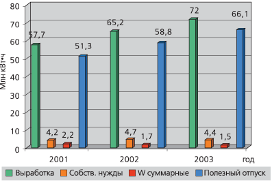

Структура выработки электроэнергии Верхне-Мутновской ГеоЭС в динамике за последние три года
