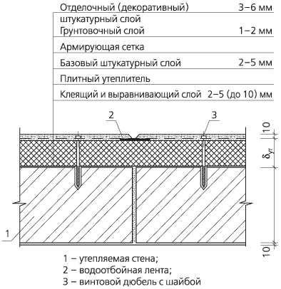

Системы со штукатурными слоями предусматривают клеевое или механическое закрепление утеплителя с помощью анкеров, дюбелей и каркасов к существующей стене с последующим оштукатуриванием. Помимо общего требования к надежному закреплению системы к существующей стене, в данной системе обязательным условием годового баланса влагонакопления является требование к паропроницаемости защитно-декоративных штукатурных слоев.
Клеевое закрепление утеплителя применяют при высоте стены до 8 м и при ее ровной прочной поверхности. Для более высоких зданий используют механическое крепление плит утеплителя к стенам.
Фасадная система с тонкослойной штукатуркой и жесткими крепежными элементами
В зависимости от толщины фасадных штукатурных слоев применяют две разновидности устройства системы: с жесткими (рис. 1) и гибкими (подвижными или шарнирными) (рис. 2) крепежными элементами (кронштейнами, анкерами). Первую используют при малых толщинах штукатурных слоев 8–12 мм. В этом случае температурно-влажностные деформации тонких слоев штукатурки не вызывают ее растрескивания, а нагрузка от веса может восприниматься жесткими крепежными элементами, работающими на поперечный изгиб и растяжение от ветрового отсоса.

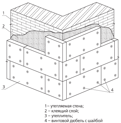

Устройство фасадной системы осуществляют в следующем порядке. Сначала выполняют очистку и выравнивание поверхности наружных стен. Выравнивание поверхности при необходимости нанесения адгезионного слоя небольшой толщины до 3–5 мм осуществляют клеящим составом, при более значительных выравнивающих слоях – полимерцементным составом марки 100–150. На выровненную поверхность приклеивают плиты утеплителя и закрепляют их с помощью дюбелей. Количество крепежных дюбелей определяют расчетом на ветровой отсос (напор). В угловых и карнизных частях фасада, где ветровой напор выше, количество дюбелей увеличивают. Рекомендуется при использовании плит пенополистирола на один квадратный метр средней части стены принимать 2–3 дюбеля, на угловых – 4, а при использовании минераловатных плит в зданиях до 10 этажей соответственно 7 и 10 штук, свыше 10 этажей 8 и 11 штук. Установку плит утеплителя начинают снизу, выполняя ее вразбежку (рис. 3). В случае применения плит пенополистирола около окон и между этажами выполняют рассечки из минераловатных плит шириной 200 мм. Между плитами утеплителя не допускается наличие зазоров, они должны плотно прилегать друг к другу.
Рисунок 3.
Раскладка плит утеплителя
На установленные плиты утеплителя наносят сплошной армирующий слой штукатурки (клеящего состава) и втапливают в него полимерстеклянную сетку. На углах здания и откосах ставят уголковую сетку, в нижних участках здания – усиленную противовандальную полимерцементную сетку. Отечественная и зарубежная практика показывает, что на высоте до 3 м от поверхности земли (тротуара) все же лучше устраивать более надежные облицовки из кирпича или природного камня. Поверх армирующего слоя наносят базовый слой. Общая толщина армирующего и базового слоев – 4–8 мм. В зависимости от применяемой фасадной системы на базовый слой сначала наносят либо грунтовочный либо непосредственно защитно-декоративный слой.

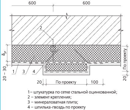

При значительных толщинах штукатурных слоев в 20–30 мм применяют гибкие крепежные элементы, которые не препятствуют температурно-влажностным деформациям этих слоев и воспринимают только растягивающие напряжения, обеспечивая передачу нагрузок от веса штукатурных слоев через плиты утеплителя на существующую стену здания. К этим фасадным системам относятся «Термофасад», «Хантер-Стар», «Серпорок» и некоторые другие. Из-за значительной массы штукатурного слоя утепляемая наружная стена (основание) должна обладать прочностью не менее 3,5 МПа.
Для крепления системы к основанию применяют гибкие кронштейны из коррозионностойкой стали и шпильки, диаметры которых равны 3–4 мм. Для закрепления кронштейна в стене используют универсальный распорный дюбель диаметром 5 мм из коррозионностойкой или обычной стали с антикоррозионным покрытием. Расчетное усилие на один кронштейн составляет 0,3 кН.
Производство работ по устройству системы начинают также с очистки и выравнивания поверхности основания известково-цементной штукатуркой, затем на нем закрепляют в проектном порядке гибкие кронштейны, и накалывают на них снизу-вверх плиты минерального утеплителя, соблюдая правила перевязки швов. После этого на слой утеплителя накладывают гладкую стальную оцинкованную сетку и закрепляют к кронштейнам шпильками. По сетке наносят сначала основной (базисный) слой штукатурного раствора на основе цементно-известкового вяжущего и, наконец, отделочный слой штукатурки.

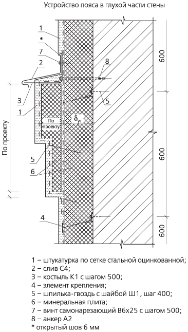

Достоинство данной фасадной системы состоит в том, что она позволяет выполнять на фасаде здания пояса, карнизы, пилястры и некоторые другие архитектурные детали (рис. 4, 5). Недостатки этой системы заключаются в большом весе и значительном расходе коррозионностойкой стали. Все фасадные системы со штукатурными слоями отличаются сезонностью, т. к. работы по их устройству можно выполнять при температуре не ниже +5 °C.
Рисунок 4.
Устройство пилястры в системе «Термофасад»
Рисунок 5.
Устройство пояса в системе «Термофасад»
