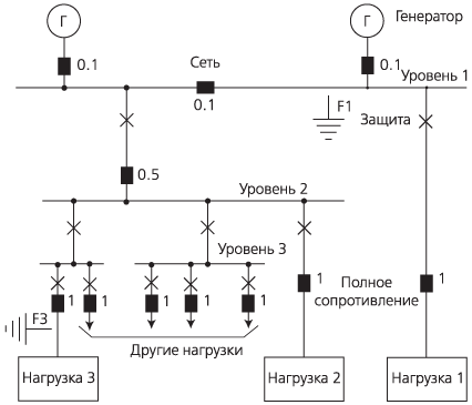

Распределительные сети очень сложны. Степень влияния повреждения на одном участке сети на другие ее части, именно величина провала напряжения и длительность, напрямую зависит от топологии сети, относительного значения полного сопротивления на проблемном участке, нагрузки и генератора в точке общего присоединения.
На рис. 1 представлен пример. Повреждение в точке F3 вызвало провал напряжения 0 % на нагрузке 3, провал 64 % на нагрузке 2 и провал 98 % на нагрузке 1.
Проиcхождение провалов напряжения
Проблема в точке F1 приведет к провалу напряжения у всех потребителей с величиной 0 % на нагрузке 1 и до 50 % на всех других. Обратите внимание, что повреждение на уровне 1 окажет большее влияние на большее число потребителей, чем повреждение на уровне 3. Нагрузки уровня 3, вероятно, будут подвержены большему числу провалов напряжения, чем нагрузки уровня 1, поскольку число участков с возможными проблемами больше – именно на уровнях 1 и 2.
Нагрузки на уровне 2 и 1 соответственно менее зависимы от проблем на уровне 3. Чем ближе нагрузка к источнику питания, тем меньше будут провалы напряжения.

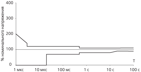

Кривые СВЕМА
Рисунок 3.

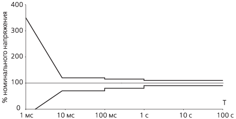

Кривые ITIC
Рисунок 4.

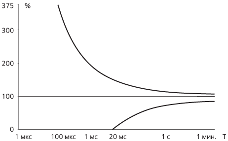

Кривые ANSI

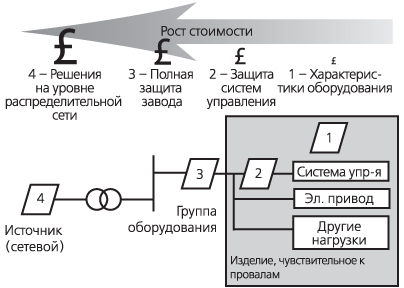

Большинство приборов и систем включают в себя один и более из упомянутых устройств, т. е. имеют определенную уязвимость перед провалами напряжения. На рис. 5 иллюстрируется, что дешевле и надежнее улучшать устойчивость к провалам напряжения соответствующего уязвимого оборудования, чем поступать также применительно ко всему процессу, всей электроустановке завода или распределительной сети. Как здесь видно, цена решения стремительно растет по мере удаления от оконечного оборудования и приближения к инфраструктуре сети.
Рисунок 5.
Цена коррекции

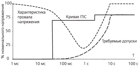

На рис. 6 показана вероятная длительность и величина провала типичной распределительной сети. На том же рисунке для сравнения нанесены кривые ITIC.
Из схемы явно видно, что современному компьютерному оборудованию следовало бы быть в 100 раз качественнее, чем предполагается кривыми ITIC. А до тех пор, наверное, было бы правильно полагать, что такого действительно устойчивого к провалам напряжения компьютерного оборудования пока не производится.
Рисунок 6.
Типичная характеристика провала и кривая ITIC
