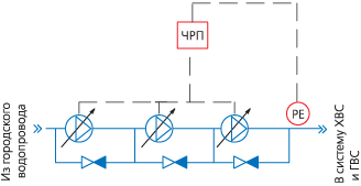

Параллельная схема с двумя насосами (1 раб., 1 рез.) вполне применима для районов со сложившейся застройкой, где потребление воды носит стабильный характер без значительных пиковых расходов (рис. 1). От частотно-регулируемого привода может работать любой из насосов по выбору. Применение третьего резервного насоса оправдано для ЦТП с большим количеством жителей (более 2 500).
Рисунок 1 (подробнее)

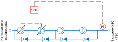

Параллельная схема с тремя насосами (1 раб., 1 доп., 1 рез.) применима в районах (например, «спальных»), для которых характерно низкое значение дневного расхода воды и ярко выражено пиковое значение (рис. 2). От ЧРП может работать любой из насосов, один из которых является дополнительным и подключается в часы максимального разбора. Включение и выключение дополнительного насоса в прямом режиме производится в соответствии со специальными алгоритмами с учетом динамики изменения давления, выходной частоты, токовых нагрузок электродвигателей. Для реализации алгоритмов применяются как многофункциональные контроллеры, так и ЧРП с дополнительными электронными платами, которые расширяют возможности их использования применительно к схемам с тремя и более насосами. Дополнительные функции включают в себя:
- периодическую смену основного / резервного насоса;
- контроль за давлением на городском вводе (отсутствие сухого хода);
- контроль за работой насоса по датчику перепада давления;
- включение резервного насоса при остановке основного при работе от ЧРП.
Рисунок 2

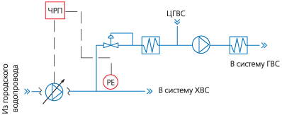

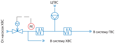

Последовательная схема с тремя или четырьмя насосами (рис. 3, 4) применима к ЦТП с большим значением максимального расхода воды (более 120 м3/ч) и на тех ЦТП, где величина установленной мощности ограничена кабельными сетями Мосэнерго, т. к. позволяет снизить суммарную установленную мощность электродвигателей и, соответственно, ЧРП. Последовательная схема может быть использована на объектах, где реальное городское давление превышает 4,5 кгс/см2 при гарантированном (минимальном) напоре 1,0 кгс/см2, а абонентами являются многоэтажные дома 16 и более этажей. Применение параллельной схемы для таких ЦТП требует защиты кожухотрубчатых подогревателей ГВС и сетей от высокого давления (более 10 кгс/см2) при пуске электродвигателя в прямом режиме без ЧРП. В схеме с четырьмя насосами (рис. 4) предусматривается работа от ЧРП двух насосов (1 раб., 1 рез.), и два насоса (1 раб., 1 рез.) работают в прямом режиме. Данная схема позволяет уменьшить количество пусковой аппаратуры и упростить алгоритмы управления по сравнению со схемой, когда от ЧРП могут работать три (рис. 3) и более насосов.
Рисунок 3
Рисунок 4
Одним из способов защиты подогревателей и сетей от высокого давления (более 10 кгс/см2) является установка регулирующего клапана (рис. 5), который используется для регулирования давления при проведении пусконаладочных работ, пуске насосов в прямом режиме и остается в открытом положении при задействовании ЧРП.
Для выравнивания давления в системах ГВС и ХВС применяются регуляторы давления прямого действия (рис. 6, 7) или регулирующие клапаны.

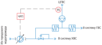

Перечисленные выше способы включения насосов применимы как для циркуляционных, так и для повысительных схем ГВС. Для повысительной схемы (рис. 7) задание давления производится по датчику, расположенному на трубопроводе подачи холодной воды на дома, для циркуляционной схемы (рис. 6) – по датчику, установленному на обратном (подающем) трубопроводе ГВС. Для циркуляционной схемы следует предусматривать возможность переключения задания давления на датчик, установленный в системе ХВС на период отключения горячей воды. Наиболее целесообразной является установка датчика давления у последнего прибора (точки водоразбора), например, на верхнем этаже наиболее удаленного многоэтажного дома, что позволяет поддерживать стабильным давление при неравномерности потребления воды в течение суток. Однако реализация такого решения технически сравнительно сложна при отсутствии необходимых кабельных проводок.

Рисунок 7
