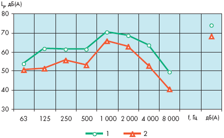

Существование таких ситуаций уже подтолкнуло некоторых изготовителей к созданию менее шумных вентиляторов. На данном пути уже получены интересные результаты. В частности, на наш взгляд, заслуживают внимания потребителей изделия одной из европейских фирм. Она использовала для изготовления центробежных вентиляторов прочные пластмассы. Наши испытания показали, что шумовые характеристики таких вентиляторов значительно ниже (на 8–13 дБ в зависимости от типоразмера), чем у идентичных вентиляторов из металла (рис. 1).
Уровни шума, излучаемого центробежными вентиляторами в окружающее пространство, с разными кожухами (по материалу): 1 – из металла; 2 – из пластмасс
В качестве дополнительного положительного эффекта от такого решения можно отметить устойчивость пластмасс к агрессивным средам.

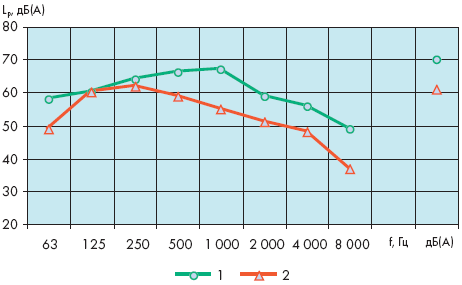

Результаты испытаний свидетельствуют (рис. 4), что кожухи, принадлежащие первому варианту конструкции, имеют невысокую эффективность на низких частотах (в первой октаве со среднегеометрической частотой 63 Гц), не более 3–4 дБ. В остальном акустическом диапазоне частот эффект от их установки в октавных полосах изменяется от 5 до 10 дБ. При этом на эффект установки кожуха не обнаружено существенное влияние ни изменения типа звукопоглощающего материала, ни его толщины в некоторых пределах, ни плотности.
Уровни звуковой мощности вокруг корпуса вентилятора: 1 – без ЗИ кожуха; 2 – с ЗИ кожухом
Рисунок 4.

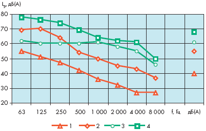

По данным одной из зарубежных фирм, замена обычного кожуха вентилятора на звукоизолирующий с дополнительным звукопоглощением (рис. 3) обеспечивает весьма значительное снижение уровня шума, излучаемого не только через него в окружающее пространство, но и в присоединяемые воздуховоды (рис. 5).
Уровни шума, излучаемого канальными вентиляторами с ЗИ кожухом (со звукопоглощением) и без него: 1 – шум корпуса, вентилятор с кожухом; 2 – шум корпуса, вентилятор без кожуха; 3 — шум нагнетания, вентилятор с кожухом; 4 – шум нагнетания, вентилятор без кожуха
Рисунок 5.
Характерно, что максимальное снижение шума, точнее, уровня звуковой мощности, излучаемой в окружаемое пространство, достигается в диапазоне низких и средних частот (рис. 5). Если это факт, то весьма важный. Аэродинамический шум, излучаемый в воздуховод нагнетания, при этом снижается во всем нормируемом диапазоне частот.
По поводу полученного таким образом положительного акустического эффекта следует отметить, что он не дает оснований фирмам для перехода на изготовление всех вентиляторов со звукоизолирующими кожухами по простым соображениям. Всегда существуют ситуации, когда не требуется снижать шум, излучаемый вентилятором в окружающее пространство. Если такой переход будет осуществлен, то ряд потребителей будет вынужден приобретать менее шумный, но более дорогой вентилятор, иначе для них будет выполнено ненужное мероприятие, а затраты на него заложены в стоимость вентилятора.

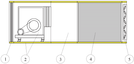

Еще один вариант защиты от шума, излучаемого вентилятором в окружающее пространство, используется в приточных вентиляционных установках и кондиционерах. Схема фрагмента такой установки (кондиционера) показана на рис. 6.
Схема приточной вентиляционной установки (кондиционера): 1 – фильтр; 2 – вентиляторная секция (блок) с центробежным вентилятором двустороннего всасывания; 3 – промежуточная секция (форкамера); 4 – глушитель шума; 5 – дроссель-клапан
Рисунок 6.
Здесь определенная изоляция воздушного шума вентилятора обеспечивается за счет наружных ограждений так называемого вентиляторного блока (отсека), его каркаса и закрепленных на нем плит. В полузамкнутый объем этого блока излучается широкополосный шум всасывания и корпуса центробежного вентилятора.
Точно рассчитать или измерить звукоизоляцию таких ограждений в известном ее понимании крайне сложно и даже, по всей вероятности, невозможно. Однако при решении практических задач часто требуется знать величину снижения шума вентилятора в окружающем пространстве за счет установки его в блоке (отсеке). Стало быть, требуется знать только эффект от установки такого герметичного кожуха, у которого ограждения такие же, как у вышеупомянутого блока.

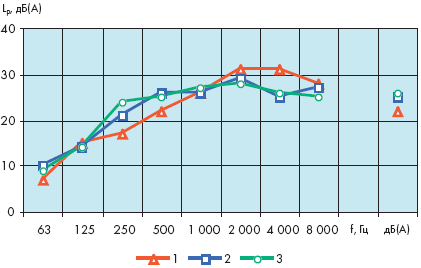

Испытания проводились в свободном производственном помещении объемом около 800 м3. В центре помещения устанавливался всенаправленный источник звука (додекаэдр D 301) – источник широкополосного шума. Создаваемые им уровни звукового давления (шума) в октавных полосах частот и уровни звука в дБ(А) измерялись в четырех точках на расстоянии 4 м от источника. Результаты полученных измерений усреднялись и округлялись до целого значения.
Эффект от установки (звукоизолирующая способность) кожуха определен как разность уровней звукового давления, измеренных на измерительном контуре, при расположении источника на платформе – на днище вентиляторного блока и непосредственно в звукоизолирующем кожухе (в вентиляторном блоке).
Некоторые полученные по описанной выше методике искомые данные представлены на рис. 7. На нем видно, что за счет кожухов (приведенных ограждений вентиляторных блоков) достигается существенное снижение шума, излучамого вентилятором в окружающее пространство (в помещение).
Эффект от установки звукоизолирующего кожуха в зависимости от толщины (конструкции) ограждения
Рисунок 7.
Эффект от установки звукоизолирующего кожуха в зависимости от толщины (конструкции) ограждения. Габариты кожуха: 1 100 х 1 055 х 730 мм.
1 – d = 20 мм; 2 – d = 35 мм; 3 – d = 50 мм
Данные о звукоизолирующей способности ограждений вентиляторных блоков, представленные фирме – изготовителю приточных установок и кондиционеров, при наличии шумовых характеристик используемых в них вентиляторов дают возможность проектировщику (потребителю) прогнозировать шумовой режим в венткамерах, где размещается вентиляционное оборудование, и, соответственно, в смежных с ними помещениях.
Вместе с тем, уместно отметить следующее. Во-первых, диапазон изменения толщины плит (стенок кожуха) с точки зрения акустики выбран не совсем удачно, т. к. максимальная звукоизолирующая способность таких двустенных (трехслойных) металлических конструкций достигается, когда их толщина, в данном случае толщина слоя звукопоглощающего материала, изменяется в пределах от 60 до 120 мм. Во-вторых, конструкции каркаса кожуха, на которых закрепляются указанные ограждения, являются конструктивной связью между внутренней и наружной металлическими пластинами (стенками), т. е. являются акустическими мостиками, по которым звук распространяется от первой пластины ко второй, минуя звукопоглощающий материал. Это сводит на нет все преимущества двустенной конструкции. Кожух с одной металлической стенкой с ребрами жесткости и внутренней звукопоглощающей облицовкой может обеспечить более высокую изоляцию шума вентилятора.
