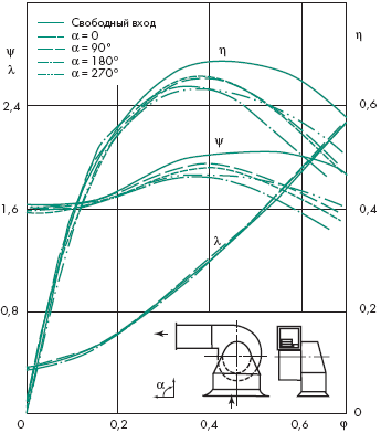

На рис. 6 приведены аэродинамические характеристики высокорасходного радиального вентилятора при различных положениях коробки. Оптимальными для этого вентилятора и вентиляторов других типов являются углы a = 0 и a = 90°. В связи с этим входную коробку обычно устанавливают так, чтобы ее входное сечение было обращено в сторону, противоположную выходному сечению корпуса.
Аэродинамические характеристики высокорасходного радиального вентилятора с входной коробкой по данным работы [3]
Рисунок 6.
Сравнение характеристик, приведенных на рис. 5 и 6, показывает, что входная коробка искажает исходную характеристику вентилятора практически так же, как и составное колено, но при этом занимает гораздо меньше места. Коэффициенты сопротивления z составного колена и аналогичной входной коробки являются близкими.

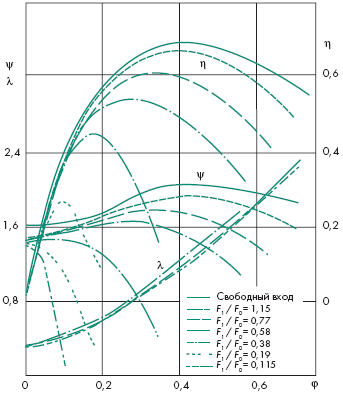

3.3. Щелевые патрубки
Вентиляционные воздуховоды имеют обычно прямоугольные поперечные сечения с отношением сторон m/n ≥ 2. При соединении их с вентиляторами возникает необходимость в установке специальных патрубков, осуществляющих переход от прямоугольного сечения к круглому сечению (рис. 3г). Такие переходные патрубки применяют также в некоторых промышленных установках при отсосе воздуха через узкие щелевые каналы, при этом отношение сторон прямоугольного сечения патрубка может достигать очень больших значений.
Целесообразно проектировать переходники следующим образом: сначала осуществить переход от прямоугольного сечения к квадратному на длине, равной удвоенной стороне квадрата; затем – переход от квадратного сечения к круглому на длине в один калибр. При этом очень важно, чтобы площади прямоугольного, квадратного и круглого сечений имели одинаковую величину. Коэффициент сопротивления такого переходника z ≈ 0,1. Положение прямо-угольного сечения щелевого патрубка относительно выходного сечения корпуса в диапазоне значений отношения m/n = 2–4 практически не влияет на аэродинамическую характеристику вентилятора. Мощность, потребляемая вентилятором, также остается неизменной. Это значит, что наличие такого патрубка не нарушает работу колеса.
Резкое ухудшение характеристик вентилятора происходит при уменьшении площади F1 входного прямоугольного сечения патрубка (рис. 7). При испытаниях уменьшение площади F1 происходило путем уменьшения меньшей стороны n прямоугольника и увеличения степени вытянутости m/n входного сечения. В этом случае переходник является диффузором с очень большим углом раскрытия и с большим сопротивлением. Приведенные на рис. 7 характеристики вентилятора с такими патрубками подтверждают высказанное ранее утверждение о недопустимости установки перед вентилятором воздуховодов с площадью поперечного сечения меньшей, чем площадь входного сечения вентилятора.
Аэродинамические характеристики высокорасходного радиального вентилятора с щелевым патрубком на входе по данным работы [3]
Рисунок 7.

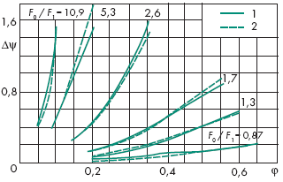

На рис. 8 приведены экспериментальные кривые потерь давления Dy в щелевых патрубках, полученные как разность между значениями коэффициентов давления при свободном входе и при установленном щелевом патрубке. Эти кривые, обозначенные сплошными линиями, аппроксимированы квадратичными параболами, указанными пунктиром. Установлены коэффициенты сопротивления этих патрубков. С увеличением степени диффузорности F0 / F1 переходника с 1 до 11 коэффициент сопротивления z увеличивается с 0,5 до 140. Следует заметить, что значения коэффициента z при F0 / F1 ≤ 3 соответствуют значениям коэффициента сопротивления для таких же патрубков, приведенным в справочнике [8].
Потери давления в щелевом патрубке при различной степени диффузорности: 1 – эксперимент; 2 – расчет
Рисунок 8.
Аналогичные результаты были получены для традиционных диффузоров круглого сечения с небольшими значениями угла расширения и степени диффузорности [5]. Для оценки снижения кривых давления вентилятора с такими установленными перед входом диффузорами могут быть использованы потери давления в этих диффузорах, рассчитанные по данным работы [8], увеличенные на ≈10 %.

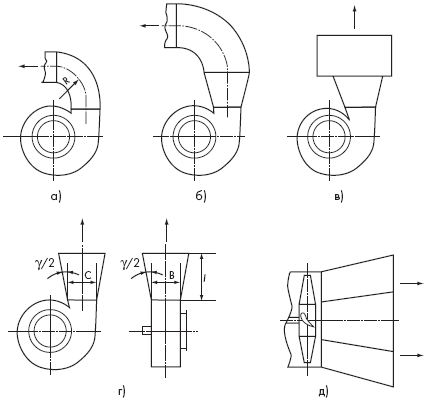

4. Влияние выходных элементов
Для сопряжения вентиляторов с нагнетательной сетью, а также для снижения потерь динамического давления при отсутствии нагнетательной сети используют выходные элементы, устанавливаемые непосредственно за выходным сечением вентилятора. В качестве выходных элементов применяют (рис. 9) диффузоры: плоские (симметричные и несимметричные), пирамидальные, ступенчатые – за радиальным вентилятором; конические, кольцевые, ступенчатые – за осевым вентилятором, а также изогнутые отводы различной конфигурации.
Как правило, выходные элементы не оказывают обратного влияния на работу вентилятора и поэтому его характеристика не изменяется. Однако поле скоростей в выходном сечении вентиляторов не является равномерным. Поэтому при оценке потерь давления в этих элементах, примыкающих непосредственно к выходному сечению, необходимо величину коэффициента сопротивления, взятую из справочника [8], увеличивать на 10–40 %.
Отводы за вентилятором (рис. 9а) предназначены для плавного поворота потока на 90°. При радиусе поворотного участка R ≈ Dг и сохранении площади поперечного сечения вдоль его длины коэффициент сопротивления отвода z ≈ 0,2–0,3. Для уменьшения потерь давления в отводе [5] целесообразно его расположить за диффузором (рис. 9б), установленным за выходным сечением вентилятора. Наиболее сложно оценить влияние диффузоров (рис. 9в, г, д) на аэродинамическую характеристику вентилятора ввиду их большого разнообразия и зависимости от условий входа в диффузор.
Вентиляторы с выходными элементами
Рисунок 9.
Вентиляторы с выходными элементами: a) радиальный вентилятор c изогнутым отводом; б) радиальный вентилятор с диффузором и изогнутым отводом; в) радиальный вентилятор со ступенчатым диффузором; г) радиальный вентилятор с пирамидальным диффузором; д) осевой вентилятор с кольцевым диффузором

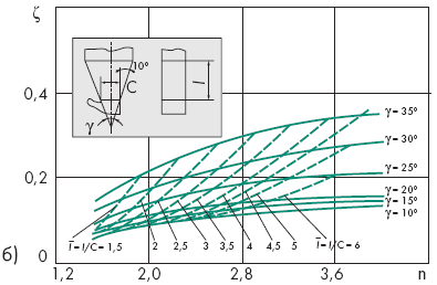

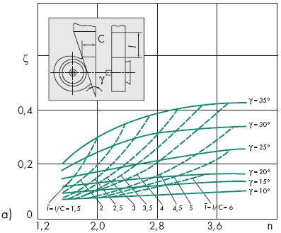

4.1. Диффузоры за радиальным вентилятором
Используют следующие геометрические параметры диффузоров (рис. 9г): степень диффузорности n = F2 / F1, относительная длина l– = l / C, угол раскрытия g. Здесь F1 и F2 – площади входного и выходного сечений диффузора, С – характерный размер входного сечения. Обширные данные для коэффициента сопротивления изолированных диффузоров различной конфигурации приведены в справочнике [8].
Особенностью диффузоров, устанавливаемых на выходе из спирального корпуса, является неравномерное и несимметричное поле скоростей в выходном сечении вентиляторов, причем степень неравномерности зависит от типа вентилятора и режима его работы. Результаты исследования потерь давления в таких диффузорах для радиальных вентиляторов с загнутыми вперед лопатками колеса даны в работе [3]. Коэффициент сопротивления диффузора z вычисляли по формуле:
, (6)
где c–2 = c2 / u2 – относительная среднерасходная скорость в выходном сечении вентилятора.
Были исследованы плоский, пирамидальный (рис. 9г) и ступенчатый (рис. 9в) диффузоры с различными углами наклона плоских стенок. Установлено, что при степени диффузорности n = 2–3 оптимальными являются симметричный диффузор с углом раскрытия g = 20° (рис. 10б) и несимметричный диффузор, у которого одна стенка является продолжением обечайки корпуса, а другая отклонена в сторону колеса на угол не более 20° (рис. 10а). При степени диффузорности n > 2 и ограниченной длине диффузора целесообразно, как и в случае изолированных диффузоров, применять ступенчатый диффузор (рис. 9в).
Сопоставляя параметры диффузоров, установленных за радиальными вентиляторами, и изолированных диффузоров, получим, что первые имеют значительно большие потери давления, чем вторые, особенно при больших углах раскрытия g. Это связано с большой неравномерностью потока в выходном сечении вентилятора. Поэтому потери давления в плоских диффузорах с углом раскрытия g > 15° и пирамидальных с g > 10° при установке их непосредственно на выходе из радиального вентилятора нельзя определять по данным, полученным для изолированных диффузоров, а следует пользоваться зависимостями, приведенными на рис. 10 и в работе [3].
В диффузорах с меньшими углами раскрытия потери давления с достаточной точностью могут быть рассчитаны по данным, полученным для изолированных диффузоров при степени неравномерности поля скоростей в их входном сечении cмакс / cср = 1,1.
Коэффициент сопротивления z для плоских диффузоров, установленных за радиальным вентилятором, с различными углами наклона стенок по данным работы [3]
Рисунок 10.

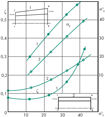

У осевых вентиляторов в выходном сечении возникает закрученное течение, особенно значительное при отсутствии спрямляющего аппарата за рабочим колесом. Исследованию закрученных потоков в кольцевых диффузорах посвящена работа [7]. Испытания проводились на специальной установке, закрутка потока в начальном сечении диффузора I-I создавалась с помощью специальной решетки. Определялись параметры течения в сечении II-II при выходе из диффузора и потери давления в нем.
На рис. 11 приведены некоторые результаты экспериментов для кольцевого цилиндрического канала и кольцевого диффузора. Получено, что увеличение закрутки (угла a1) потока на входе приводит к увеличению коэффициента сопротивления z, особенно резкому при углах a1 ≥ 20°. Практически во всем диапазоне значений углов a1 сопротивление кольцевого диффузора 1 меньше, чем цилиндрического кольцевого канала 2. Однако закрутка потока (угол a2) в кольцевом диффузоре больше, чем в цилиндрическом канале. Отсюда следует, что при необходимости установки осевого вентилятора в вентиляционной сети предпочтение надо отдавать осевым вентиляторам со спрямляющим аппаратом с минимальной закруткой потока на выходе из вентилятора.
Коэффициент сопротивления z и угол a2 закрутки потока
для цилиндрического кольцевого канала 2 и кольцевого диффузора 1
Рисунок 11.

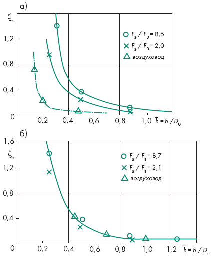

5. Влияние экранов
Когда вентилятор имеет свободное от сети входное или выходное сечение, то для нормальной работы вентилятора необходимо, чтобы вблизи его свободного сечения не находилось какое-либо оборудование или преграда. Если вблизи этого сечения располагается стенка или какой-либо агрегат, то необходимо учитывать влияние этого загромождения на характеристику вентилятора.
Выполнены испытания высокорасходного радиального вентилятора, у которого вблизи входного отверстия диаметром D0 на расстоянии h располагался щит площадью в 8,5 раз большей, чем площадь этого отверстия. С приближением щита к отверстию ухудшаются характеристики вентилятора, особенно значительно при относительном расстоянии h– = h / D0 < 0,5. При уменьшении размера щита его влияние на характеристику вентилятора несколько меньше. На рис. 12а дано сравнение коэффициентов потерь давления zэ входного элемента при разных размерах щита. Коэффициент zэ рассчитывался по формуле (6). Потери давления Dyэ во входном элементе для каждого режима работы вентилятора определялись как разность между коэффициентами давления вентилятора со свободным входом и с установкой щита на фиксированном расстоянии h–.
На рис. 12а дана также зависимость z (h–) из работы [8], полученная при определении потерь давления входного участка воздуховода с экраном перед входом. В этом случае коэффициент потерь значительно меньше. Можно полагать, что при испытаниях вентилятора с экраном суммарные потери давления включают как потери давления в самом входном элементе, так и в вентиляторе. Дополнительные потери давления в вентиляторе связаны с нарушением равномерности потока в его входном сечении при близко расположенном экране большого размера.
Аналогичные испытания проводились при установке экранов разного размера вблизи выходного отверстия этого же вентилятора. Следует отметить, что существует оптимальное расстояние h– ≈ 1, при котором происходит даже некоторое улучшение характеристики вентилятора за счет выравнивания поля скоростей в его выходном сечении. При большом расстоянии (h– > 1,0) до экрана его влияние на характеристики вентилятора практически не сказывается. При близком расположении экрана к выходному сечению, практически при h– < 0,3, скорость потока повышается и потери давления резко возрастают (рис. 12б).
Следует отметить, что при установке экрана вблизи выходного сечения вентилятора размеры экрана практически не влияют на степень ухудшения характеристики вентилятора. Установленная для вентиляторов зависимость z (h–) практически совпадает с аналогичной зависимостью, полученной при испытаниях воздуховода с экраном [8] и приведенной также на рис. 12б.
Коэффициент сопротивления zэ входного (а) и выходного (б)
каналов с плоскими экранами разных размеров
Рисунок 12.
