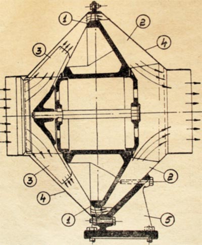

Оригинал схемы вентилятора представлен на рисунке.
Цитирую далее: «Работа вентилятора происходит, как показывает схема, следующим образом: воздух, засасываемый через входной патрубок диаметром 200 мм, захватывается и выбрасывается по окружности колесом (3), обтекает со всех сторон корпус (1) и затем собирается направляющим аппаратом (2) к выходному патрубку с тем же диаметром 200 мм, что и у входного. Равенство диаметров входного и выходного патрубков и сохранение при выходе направления потока по оси трубопровода позволяют включать прямоточный вентилятор с большим удобством и простотой в любой участок сети.
Корпус (1) вентилятора представляет собой литое из чугуна тело… В средней полой цилиндрической части помещается мотор. Характеристика мотора такова: мотор асинхронный, дает при напряжении 220 V 2 750 об./мин и потребляет мощность = 1 кВт при максимальном расходе воздуха (2 400 м3/ч – прим. И. М. Квашнина). Мотор имеет короткозамкнутый якорь, что исключает искрение». Рабочее колесо вращается между конусами корпуса и кожуха и имеет 10 лопаток. Как и у современных канальных, «…кожух вентилятора (4) состоит из двух симметричных половин, из которых каждая представляет собой усеченный конус… При сборке обе половины кожуха прикладываются друг к другу… и туго стягиваются болтами». Направляющий аппарат образуется десятью лопатками, имеющими обтекаемый профиль.
По результатам испытаний делается вывод: «Таким образом, КПД центробежного прямоточного вентилятора, как статический, так и полный, в среднем на 20 % выше КПД обычных центробежных вентиляторов. Столь высокий коэффициент полезного действия прямоточного вентилятора следует объяснить, главным образом, отсутствием потерь в спиральном кожухе; некоторую сравнительно незначительную роль играет также и уменьшение, по сравнению с обычными центробежными вентиляторами, угла поворота в рабочем колесе».

* На рисунке изображен схематический чертеж прямоточного центробежного
вентилятора:
1 – корпус вентилятора с помещающимся внутри него мотором; 2 – направляющий
аппарат; 3 – колесо вентилятора; 4 – кожух вентилятора; 5 – подставка.
