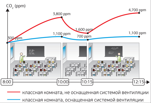

Вопреки распространенному мнению, причиной этого является не понижение концентрации кислорода, а быстрый рост концентрации СО2 в замкнутом помещении. На рисунке видно, как растет концентрация СО2 во время уроков, и проветривание класса во время перемены только сглаживает проблему, а не решает ее из-за неполного удаления СО2 при перемешивании свежего приточного и имеющегося в классе воздуха. Решением проблемы является создание постоянного воздухообмена с помощью вентиляционных систем.
