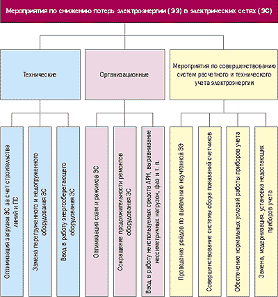

Мероприятия по снижению потерь электроэнергии (ЭЭ) в электрических сетях (ЭС) |
Типовой перечень мероприятий по снижению потерь электроэнергии в электрических сетях достаточно хорошо известен и включен в отраслевую инструкцию [2]. В общем виде классификация мероприятий представлена на схеме.
