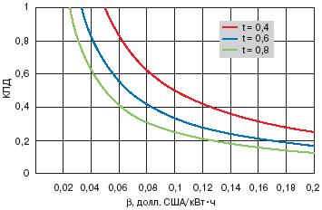

Для возможности оценки величины β в каждом конкретном случае приведены расчетные кривые (рисунок). Последние построены в соответствии с формулой (3) при расчетной цене топлива Рт = 150 долл. США/т и теплоте сгорания условного топлива 7 000 ккал/кг, что предопределило цену тепловой единицы примерно в 20 долл. США/Гкал, рассчитанной по формуле:
рq = P / Qсг. (5)
В каждом конкретном случае может быть найдена соответствующая величина рq, а себестоимость электроэнергии пропорционально пересчитана.

Зависимость себестоимости электроэнергии β от полного КПД электроэнергетической системы и топливной составляющей t
