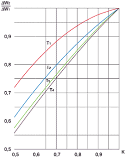

Примем, что годовой максимум нагрузки на рассмотренном участке при переходе к ДУЭ изменяется в k раз (0<k<=1) и при этом объем передаваемой энергии остается неизменным. Если допустить, что коэффициенты мощности в обоих режимах равны друг другу, то воспользовавшись соотношением t=0,75T1-690 /1/, после преобразований получим DW1/DW2=(0,75T1-690k2)/(0,75T1-690). В этих выражениях t - время максимальных потерь, Т1 - число часов использования максимума в свободном режиме, DW1 и DW2 - потери электроэнергии в свободном и адаптированном режимах.
Графики, построенные по полученным формулам для значений T1, равных 2 000, 3 000, 4 000 и 5 000 часов, приведены на рис. 1. Вид кривых не меняется и при использовании других выражений t=f(T) /6, 7/. Необходимо отметить, что учет потерь энергии в трансформаторах, особенно, потерь холостого хода, повлияет на количественные показатели общих потерь в сети, хотя и не изменит тенденцию к их уменьшению при переходе к ДУЭ. После предварительной оценки нетрудно в дальнейшем уточнить потери с включением в расчеты показателей режима холостого хода.
Зависимость отношения потерь энергии при адаптированном (DW2) и свободном (DW1) режимах от отношения (k) мощностей Р2 и P1 и годовой продолжительности использования максимальной нагрузки свободного режима (Т) при T1 =2 000 ч, Т2=3 000 ч, Т3=4 000 ч, Т4=5 000 ч

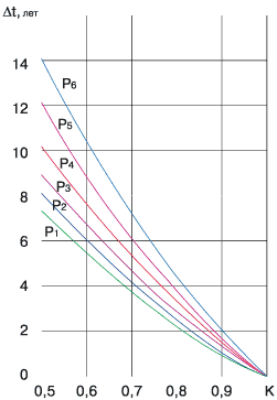

Зависимость отдаления сроков реконструкции (Dt) ВЛ от отношения k между максимальными нагрузками адаптированного режима (P2) и свободного режима (P1) ежегодного прироста нагрузок (Р) при P1=0,1; Р2=0,09; Р3=0,08; Р4=0,07; P5=0,06; Р6=0,05
Рассмотрим теперь в общем виде влияние перехода к ДУЭ на изменение сроков проведения работ по реконструкции сетей. Известно, что необходимость в реконструкции связана, как правило, с ростом нагрузок и соответствующим увеличением потери напряжения. Для каждой конкретной сети можно говорить о предельной величине потери напряжения, по достижении которой отклонения напряжения выходят за границы нормированных значений.
Время, за которое может быть достигнута указанная предельная величина отклонения, зависит от закона изменения и от начального значения расчетной нагрузки.
Допустим, что:
  • начало расчетного периода совпадает со временем перехода к ДУЭ;
  • закон роста нагрузок при свободном и адаптированном режимах один и тот же;
  • предельные значения потерь напряжения свободного и адаптированного режимов совпадают.
Тогда, используя любую форму зависимости Р(t), можно определить для каждого режима время достижения предельного значения потерь и оценить и этот аспект выгоды перехода к ДУЭ. При показательном законе изменения нагрузок разность между временем достижения предельного значения напряжения в сети в адаптированном и свободном режимах равно Dt=-lgk/lg(1+p). Кривые, отражающие зависимость Dt = f(k, p), приведены на рис. 2.

  • При всеобщем переходе к адаптированным к ДУЭ графикам нагрузок потребителей АПК вполне достижимо уменьшение потерь энергии в распределительных сетях сельскохозяйственного назначения на 2-4%.
  • Адаптация графиков нагрузок сельскохозяйственных потребителей к ДУЭ и вызванное ею уменьшение годового максимума расчетных нагрузок приведет к отдалению сроков реконструкции сетей на несколько лет и, следовательно, к экономии денежных средств.
