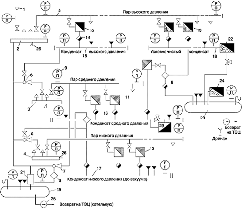

Комплекс предлагаемых Агентством энергосберегающих мер включает схемные решения.
В подсистеме парораспределения - потенциал энергосбережения составляет 5-15% (от балансовой суммы поаппаратного потребления теплоты):
  • поступающий к соответственно сгруппированным аппаратам греющий пар необходимо разделять по давлению на два - четыре рабочих уровня (рабочее давление ограничивается термостойкостью продукта или прочностью аппарата). Рабочее давление в группе отличается не более чем на 30% от принятого уровня;
  • уровни давления на распределительных гребенках следует поддерживать с помощью редукционно-охладительных установок (РОУ). Для этого необходимы РОУ малой производительности (200-2 000 кг/ч), типовое конструирование и применение которых экономически оправдано, так как дросселирование связано с большими потерями;
  • гидравлический режим в раздающих магистралях и подводящих трубопроводах должен быть настолько интенсивным, чтобы транспорт пара осуществлялся при незначительном (5-10°С) его перегреве, когда охлаждение за счет теплоотдачи от ограждения компенсировалось бы перегревом от падения давления;
  • перепад давления на регуляторе тепловой нагрузки аппаратов должен быть возможно меньшим;
  • для устойчивости потоков теплоносителя, распределенных по параллельным ветвям, необходимо, чтобы наибольшее падение давления приходилось на КО;
  • следует установить КО для дренажа участков раздающих магистралей внутренних сетей перед разделяющей запорной арматурой, подъемными участками, присоединительной арматурой аппарата. Расчетный режим отвода - перегретый пар (паросодержание конденсата - X1>1). На случай отклонения от расчетного режима устанавливается механический КО малой (до 10 кг/ч) пропускной способности с периодическим сбросом конденсата, например, модели "Армстронг" N1011 Dy=1/2 с опрокинутым ковшом (США).
1 - пар от ТЭЦ или котельной, 2-4 - распределительные гребенки высокого, среднего и низкого давления, 5 - распределительная магистраль высокого давления, 6 - РОУ, 7 - эжектор, 8 - сепаратор, 9 - манометр, 10-12 - аппараты высокого, среднего и низкого давления, 13 - аппарат-источник «условно чистого» конденсата, 14 - конденсатоотводчик, 15-17 - сборные магистрали высокого, среднего и низкого (вакуумированная) давления, 18 - сборная магистраль для «условно чистого» конденсата, 19, 20 - баки-сборники «чистого» и «условно чистого» конденсата, 21 - насос вытеснения периодического действия, 22, 23 - утилизационные теплообменники на полный и частичный потоки конденсата, 24 - конденсатор выпара, 25 - конденсатный насос, 26 - термометр.

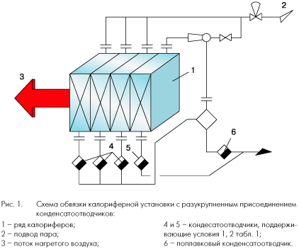

  • общее направление - дробление поверхности нагрева аппарата на как можно более малые части (см. табл. 1), что способствует достижению оптимальных показателей от использования суммарной поверхности. Справедливо и обратное: установка одного КО после группы поверхностей теплообмена всегда уменьшает их эффективность. Например, коэффициент теплопередачи уменьшается, если КО установлен после группы поверхностей, как бы они ни были соединены по теплоносителю - параллельно или последовательно. На рис. 1 показана рекомендуемая схема обвязки калориферной установки, в которой первая поверхность по потоку воздуха переохлаждает конденсат вторичного пара, поступающего от сепаратора, а последующие поверхности калориферов работают в режиме с "пролетным паром";
  • для аппаратов с широким диапазоном изменения тепловой нагрузки (возмущающего воздействия) следует применять особый способ управления, для реализации которого регулятор устанавливается на выходе греющего теплоносителя из аппарата (широта диапазона обеспечивается степенью затопления поверхности конденсатом);
  • групповое присоединение аппаратов к одному КО может применяться лишь как вынужденное исключение.

Рекомендуемая схема системы пароиспользования, где учтены различные способы сокращения потерь теплоты, приведена на рис. 2.
Методологические рекомендации подбора КО также базируются на результатах энергообследования различных предприятий и сведены в табл. 1. Рекомендуемые конструкции для указанных условий обеспечивают эффективное использование теплоты пара, существенно снижая его расход на единицу выпускаемой продукции.
Таблица 1
№ пп Задаваемые условия работы паропотребителя Назначение режима отвода конденсата, признак подбора КО Тип паропотребителя, где проводилась опытная проверка, оптимальные значения паросодержания конденсата,
Х1, %
Рекомендуемый тип конденсато-
отводчика
1 Максимальный коэффициент теплопередачи при стабильной тепловой нагрузке Сокращение рабочей поверхности. ускорение разгона аппарата Калорифер тоннельной сушилки типа СТ Х11=+5...+8 Термодинамический двухсопловой
2 Максимальное использование рабочей поверхности при ее избытке Сокращение паропотребления при расчетной тепловой нагрузке Вертикальный кожухо-трубчатый подогреватель Х12=-4...-5 Термостатический биметаллический
3 Сокращение неравномерности обогрева до допустимого значения д6 Повышение качества продукции Длинные греющие цилиндры узла сушки Dq=7°C Х13=+2...+6 Термодинамический двухсопловой на 6-10 цилиндров
