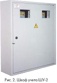

Электронные сумматоры СЭМ-1 Шкаф учета ШУ-2
Шкаф учета ШУ-2

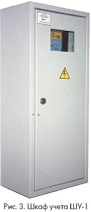

Шкаф учета ШУ-1
Рисунок 3.
Шкаф учета ШУ-1

Для удобства технического обслуживания электросчетчики установлены в специальных шкафах учета производства фирмы "МЭЛ-Щитмонтаж". Шкафы имеют две модификации ШУ-1 и ШУ-2, которые отличаются габаритными размерами по ширине. ШУ-1 имеет размеры 700x300x200 и предназначен для установки одного трехфазного электросчетчика. Шкаф ШУ-2 с габаритными размерами 700x600x200 предназначен для установки двух электросчетчиков.
Для электросчетчиков трансформаторного включения в шкафах предусмотрена установка испытательных коробок и автоматов защиты цепей напряжения электросчетчиков. Дверцы шкафов имеют окна для снятия показаний с электросчетчиков, замки с универсальными ключами, а также специальные пломбировочные винты для пломбирования шкафов. Дверцы шкафов легко снимаются, что обеспечивает дополнительные удобства как при монтаже, так и при техническом обслуживании электросчетчиков.
Указанные шкафы разработаны фирмой "МЭЛ-Щитмонтаж" совместно с Московским заводом МЭЛ по согласованному техническому заданию Энергосбыта "Мосэнерго" и ТУ "Мосгорэнергонадзор".

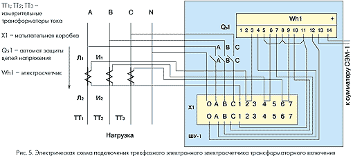

Все электросчетчики трансформаторного включения подключены к отдельным вторичным обмоткам трансформаторов тока через испытательную коробку, что позволяет производить замену электросчетчика или его проверку образцовыми приборами, не прерывая энергоснабжения объекта, и обеспечить защиту от несанкционированного доступа к вторичным измерительным цепям (схема подключения электросчетчиков трансформаторного включения приведена на рис. 5). Монтаж и пусконаладку системы учета проводили специалисты фирмы "МЭЛ-Щитмонтаж".
Однако полностью решить проблему несанкционированного доступа в данном проекте не удалось, так как в серийно выпускаемых вводных ячейках остается доступ к силовым цепям от концевой муфты вводного кабеля до измерительных трансформаторов тока.
Электрическая схема подключения трехфазного электронного электросчетчика трансформаторного включения
Рисунок 5.
