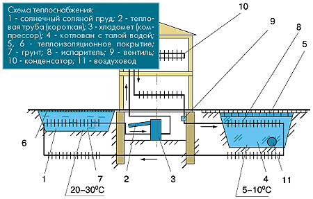

Исходя из специфической децентрализации малых объектов жилищно-коммунального хозяйства, КБАЭ "ВоДОмет" для рассредоточенных зданий с небольшими объемами энергопотребления с 1994 года разрабатывает установки и системы проекта "Альтернативная энергетика" ("АЭ").
Предпочтительным вариантом для энергосбережения является использование возобновляемых источников энергии (ВИЭ) в системах проекта "АЭ" следующим образом:
- летом - разности температур (потенциалов) между двумя искусственно созданными аккумуляторами теплоты и холода, которые представлены в виде солнечного соляного пруда, расположенного с южной стороны отдельно стоящего здания, и обыкновенного теплоизолированного котлована со льдом, расположенного с северной стороны этого же здания;
- зимой - тепловой энергии остывающего солнечного соляного пруда и талой воды котлована.
Летом аккумулированная солнечным соляным прудом солнечная энергия может использоваться:
- для преобразования со сверхвысоким КПД в водомете вначале в энергию потока жидкости, затем в гидромоторе энергия потока жидкости преобразуется в механическую энергию, а далее механическая энергия посредством электрогенератора преобразуется в высоколиквидную электрическую энергию;
- в хладомете компрессорной холодильной установки преобразуется в поток хладагента, обеспечивающего выработку летом высоколиквидного среднетемпературного холода.
При этом в обоих случаях тепловая энергия подается к водомету (хладомету) гравитационной тепловой трубой (системой труб), а неиспользованная в термодинамическом цикле преобразователей теплота солнечного соляного пруда отводится другой тепловой трубой (системой труб) в котлован со льдом, обеспечивая его таяние, аккумулирование солнечной энергии.
Эффективность аккумулирования солнечной энергии прудом основывается на том, что в нем отсутствует всплытие нагретого придонного рассола за счет подавления гравитационной конвекции в пруду. А сверхвысокий КПД водомета обеспечивается как за счет понижения температуры нижней границы термодинамического цикла до +10°С при использовании для охлаждения радиатора водомета энергии (холода) льда котлована, так и за счет использования нового рабочего тела - декафторбутана, благодаря которому в диапазоне рабочих температур 10-70°С КПД водомета составляет 31,4%.
На зиму солнечный соляной пруд изолируется от окружающей среды и вместе с талой водой котлована используется в качестве источника низкопотенциальной тепловой энергии, преобразуемой теплоприводным тепловым насосом в тепловую энергию более высокого потенциала, пригодную для отопления зданий и помещений. В процессе изъятия теплоты из котлована вода превращается в лед, котлован "готовится" к летней работе, значительно снижается и температура рассола солнечного соляного пруда.
