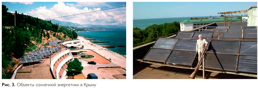

Крымский филиал. Отдельным филиалом предлагается создание центра в Крыму, который является лучшей испытательной площадкой в области ВИЭ еще со времен СССР. Именно здесь были созданы и прошли опытную эксплуатацию первые в мире солнечные и ветроэнергетические станции. Потенциал Крыма неисчерпаем. Здесь лучшие в России условия для создания крупных гидроаккумулирующих станций, что не только позволит выровнять баланс пиковых нагрузок на Ростовскую АЭС, но и создает отличные предпосылки для развития технологий получения водорода методами электролиза с использованием энергии, произведенной от ВИЭ.
Комбинированное энергоснабжение на основе существующих ТЭЦ, ВИЭ и теплонасосных установок может способствовать решению проблем теплоснабжения региона. Технологии опреснения морской воды и установки на их основе будут способствовать повышению уровня комфорта как населения полуострова, так и туристов.
В качестве базовой организации при создании филиала Национального ДИЦ ВИЭ может выступить Севастопольский ГУ в кооперации с филиалом МГУ в Севастополе и Крымским федеральным университетом им. В. И. Вернадского.

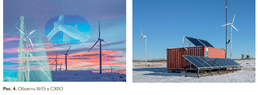

Филиал в Северо-Западном федеральном округе (СЗФО). Создать филиал Национального ДИЦ ВИЭ предлагается на базе НИУ «Санкт-Петербургский политехнический университет Петра Великого» (СПбПУ) и Физико-технического института (ФТИ) им. А. Ф. Иоффе. Существенное отличие данного центра в том, что обе организации являются международно признанными научными центрами, оснащенными достаточно широким набором научного и метрологического оборудования. Обе организации – ведущие в России центры в области разработок в области ВИЭ, имеют большой практический опыт реализации проектов в разных регионах страны, включая Арктическую зону.
Под руководством профессора Е. И. Терукова в Научно-техническом центре тонкопленочных технологий в энергетике при ФТИ им. А. Ф. Иоффе не только разработаны технологии производства одних лучших в мире фотоэлектрических панелей, но и создана метрологическая лаборатория, которая уже сотрудничает с зарубежными метрологическим институтами (NIST и PTB) и специализированными лабораториями (NREL, FhG-ISE и Sandia). Лаборатория также обеспечивается поддержкой и непосредственной кооперацией с национальными метрологическими центрами (ВНИИОФИ и ВНИИМ). Фактически группа компаний «Хевел» перед международной сертификацией своей продукции, поставляемой на экспорт, проводит полный цикл испытаний в данной лаборатории.
В 2006 году под руководством академика РАН Ю. С. Васильева в СПбПУ образован первый в России НОЦ «Возобновляемые виды энергии и установки на их основе». Активно работает кафедра «ВИЭ и гидроэнергетика». Учеными и специалистами выполнены десятки научных реально работающих проектов, в том числе и в Арктике. Под руководством профессора В. В. Елистратова отработаны технологии строительства ВЭУ в условиях вечной мерзлоты. Научная школа СПбПУ в области ВИЭ имеет международное признание.
НОЦ «Возобновляемые виды энергии и установки на их основе» – отличное решение по филиалу Национального ДИЦ ВИЭ. Зона ответственности центра – СЗФО, Калининградская область, Арктическая зона России.
Аналогичные центры – филиалы Национального ДИЦ ВИЭ предлагается создать в Екатеринбурге, Новосибирске, Владивостоке, и каждый из них будет иметь свою зону ответственности.
