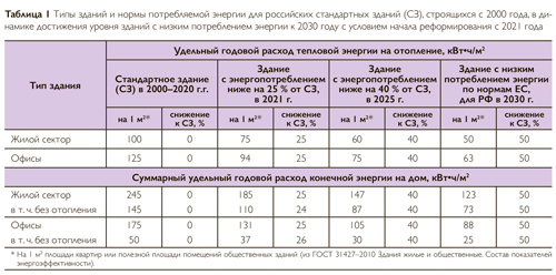

• новая таблица требуемых значений приведенного сопротивления теплопередаче наружных ограждений жилых и общественных зданий, увеличенных на 25 % для реализации в новом строительстве с 2021 года и еще на 15 % с 2025 года по сравнению с базовыми значениями (см. табл. 3, СП 50.13330.2012) в зависимости от изменения градусо-суток отопительного периода региона строительства;
• уточненные таблицы базового и рекомендуемого к нормируемому с 2021 года удельного годового расхода энергетических ресурсов в многоквартирном доме, отражающего суммарный удельный годовой расход тепловой энергии на отопление, вентиляцию, горячее водоснабжение, а также расход электрической энергии на общедомовые нужды и квартиры (обоснование приводится в [3]);
• в отдельных таблицах – базовый и нормируемый с 2021 года удельный годовой расход тепловой энергии на отопление и вентиляцию малоэтажных одноквартирных домов и общественных зданий массового применения;
• уточненная таблица классов энергетической эффективности жилых и общественных зданий, отражающая новый диапазон их градации.
В основу динамики повышения энергетической эффективности зданий нового строительства, выражаемой в снижении их энергопотребления, положены требования постановления Правительства РФ № 603 по максимальному снижению теплопотребления на 50 % по отношению к базовому уровню. Однако из-за задержки его реализации сдвинулся срок окончания: не в 2028 году, как было указано в постановлении, а в 2030 году, и выполнение первого этапа снижения энергопотребления в 2021 году (на 25 % по сравнению с базовым уровнем), а второго этапа (еще на 15 %) в 2025 году. И только тогда, в сравнении с показателями градации снижения энергопотребления зданиями согласно европейской директиве EPBD7 (табл. 2) применительно к Финляндии, энергопотребление зданий в России достигнет в 2030 году уровня для зданий с низким потреблением энергии (см. табл. 1), достигнутого в Финляндии на 20 лет раньше – в 2010 году. И это притом что такое повышение энергоэффективности зданий будет принято в настоящем году на федеральном уровне!

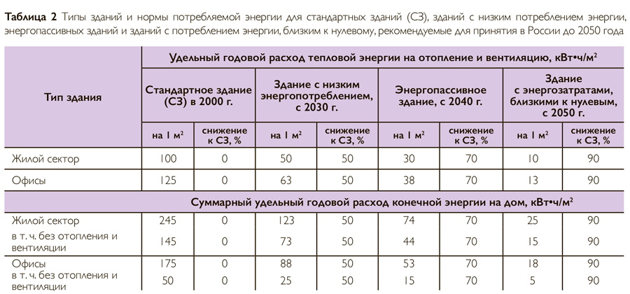

Динамика повышения энергоэффективности нового строительства в России до классификации зданий с энергозатратами, близкими к нулевым, в 2050 году
Дальнейшее снижение энергопотребления зданий новой постройки в России можно принять по уровню снижения – из Директивы EPBD, но по срокам с интервалом не 5, а 10 лет, поскольку нелогично после снижения энергопотребления на 10 % по отношению к базовому уровню стандартного здания с 2030 года в последующем пятилетии при переходе к строительству энергопассивных зданий устанавливать 20 %-ное снижение их энергопотребления. Тогда для России следует разбить период перехода к энергопассивным зданиям на два подпериода по 10 %-ному снижению энергопотребления зданий по отношению к базовому уровню длительностью 5 лет каждый. Это позволит в 2040 году закончить переход к энергопассивным зданиям и начать строительство зданий с близким к нулевому энергопотреблением, закончив этот переход в 2050 году – году подведения итогов долгосрочной стратегии низкоуглеродного развития на планете Земля (см. табл. 2).

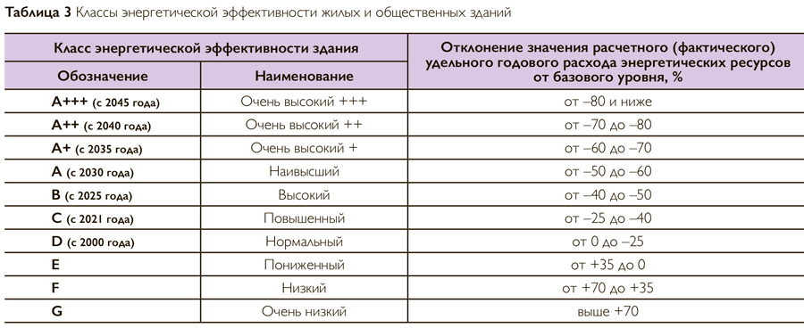

Тогда можно составить расширенную таблицу классов энергетической эффективности жилых и общественных зданий (см. табл. 3), отражающую новый диапазон их градации.
Базовый уровень энергопотребления зданий соответствует классу «нормальный» (D) с диапазоном отклонения расчетного (фактического) удельного годового расхода энергетических ресурсов от базового уровня 0 до –25 %, потому что следующий этап повышения энергоэффективности зданий, соответствующий классу «повышенный» (C), начинается с –25 % по отношению к базовому. Соответственно, следующий этап повышения энергоэффективности зданий с 2025 года еще на 15 % будет соответствовать классу «высокий» (B) и начинаться с –40 % по отношению к базовому. Далее классы будут отличаться друг от друга на 10 %.
«Наивысший» класс (А) отражает достижение уровня зданий с низким потреблением энергии; «очень высокий ++» (А++) – достижение в 2040 году уровня энергопассивных зданий, а «очень высокий +++» (А+++) – переход с 2040 года к уровню потребления энергии, близкому к нулевому, с достижением его в 2050 году. И это при условии, что начало реформирования начнется в 2021 году с 25 %-ного снижения энергопотребления зданий относительно базового уровня, а дальнейшее снижение будет происходить с соблюдением показателей табл. 1 и 2.
Выполнение изложенного плана позволит России в новом строительстве достигнуть уровня потребления энергии, близкого к нулевому, только к 2050 году, тогда как страны ЕС планировали сделать это уже в 2020 году.
