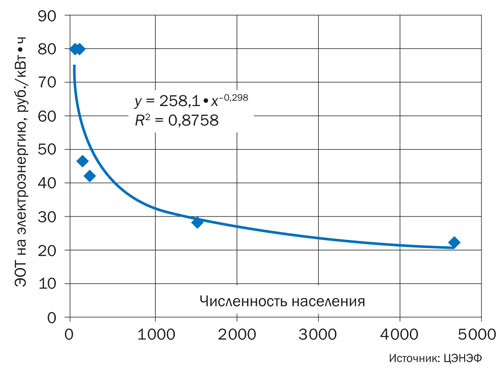

По мере того как дорожает дизельное топливо и растет стоимость его транспортировки, кривая экономически обоснованного тарифа на электроэнергию (рис. 1) смещается вверх, т. е. электроэнергия дорожает. В случае, когда снижается численность населения и падает полезный отпуск электроэнергии (при сравнительно устойчивом значении условно-постоянных расходов на генерацию электроэнергии на ДЭС), значения на кривой (рис. 1) сдвигаются вправо и растет тариф. Два этих параллельных процесса ведут к устойчивому удорожанию электроэнергии от ДЭС.
Зависимость экономически обоснованного
тарифа на электроэнергию от численности населения
Зависимость экономически обоснованного тарифа на электроэнергию от численности населения
