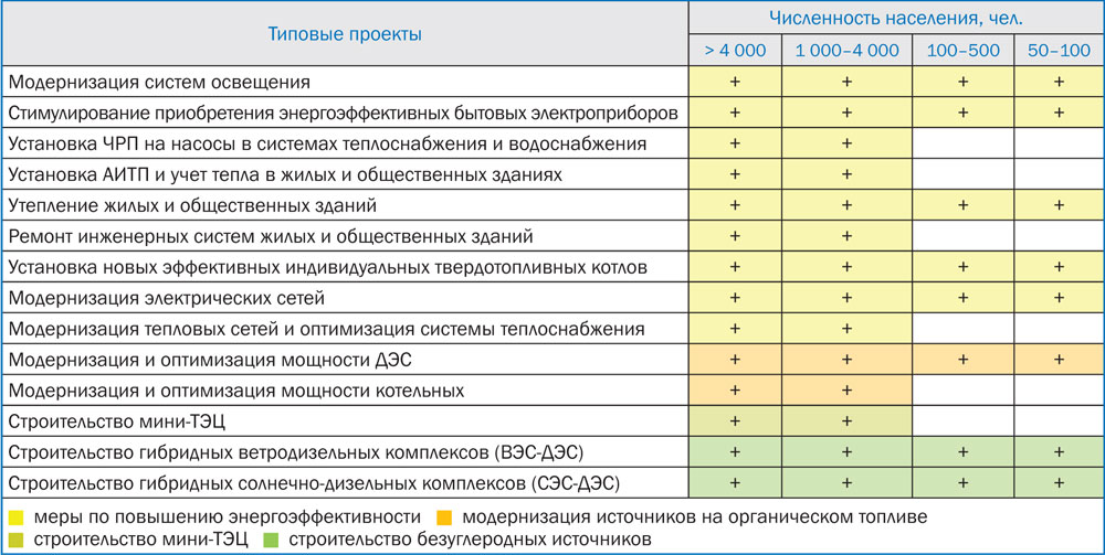

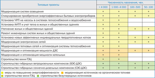

Таблица
«Пазл» типовых проектов для программ разных групп поселений

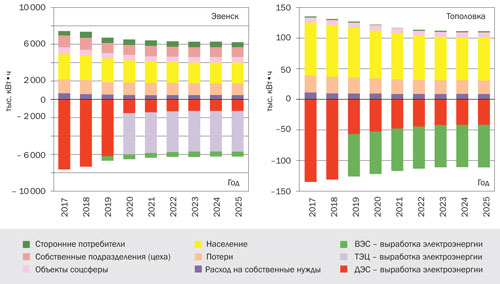

Новые балансы электроэнергии
«Низкоуглеродные тиски». Новые балансы электроэнергии (Источник: ЦЭНЭФ)
Низкоуглеродные источники энергии
При строительстве низкоуглеродной генерации необходимо подбирать мощность оборудования под графики нагрузки. Важно использовать типовое оборудование, что позволит получить экономию на запасных частях и на обслуживании. Кроме того, нужно создать центр компетенций в центральном поселке, энергоснабжающая организация которого обслуживает прочие поселки.
Даже при пессимистических оценках возможной выработки электроэнергии на ВЭС на единицу мощности (КИУМ)2 приведенная стоимость единицы выработки электроэнергии на ВЭС равна 15–19 руб./кВт•ч, что существенно ниже действующих экономически обоснованных тарифов. В России уже есть практический опыт выработки электроэнергии на ВЭС с затратами ниже 10 руб./кВт•ч. То есть тезис о том, что ВЭС дают сравнительно дорогую электроэнергию, верен в центральной части России, но не на Крайнем Севере в поселках с технически изолированными системами энергоснабжения, где тарифы превышают 20, а подчас и 200 руб./кВт•ч.
Типизация оборудования ВЭС в рамках одного района на базе проверенных в условиях Крайнего Севера технологий является важным фактором повышения надежности энергоснабжения и снижения как удельных капитальных вложений, так и эксплуатационных затрат.
Для поселка Сангар предлагается строительство СЭС мощностью 400 кВт с годовой выработкой 343 тыс. кВт•ч с приведенной стоимостью электроэнергии 17,6 руб./кВт•ч. Все расчетные параметры определены на основе данных об опыте эксплуатации СЭС в соседнем поселке Батамай. Анализ данных о работе СЭС мощностью 1 МВт в поселке Батагай позволит сделать заключение о возможности строительства такой, более мощной СЭС в Сангаре.

Формирование программ
Программа «Низкоуглеродные решения для регионов без доступа к централизованному энергоснабжению и с высокими ценами на энергоресурсы» формируется как «пазл» из типовых проектов для разных групп поселений в зависимости от численности проживающих и от особенностей и состояния зданий и их систем энергоснабжения (табл.). Включение каждого типового проекта в программу может основываться как на экономическом анализе отдельного проекта для конкретного поселения, так и на экономическом анализе программы в целом. При этом важно включать в программу взаимодополняющие проекты, экономическая эффективность которых может быть неочевидна при их изолированной реализации, но становится явной при их реализации как части пакета мер.
Важно также учитывать дополнительные эффекты. Например, меры по утеплению зданий дают экономию не только тепловой энергии, но и используемой на нужды отопления электрической, а также приводят к снижению расхода топлива на индивидуальных твердотопливных котлах или печах.

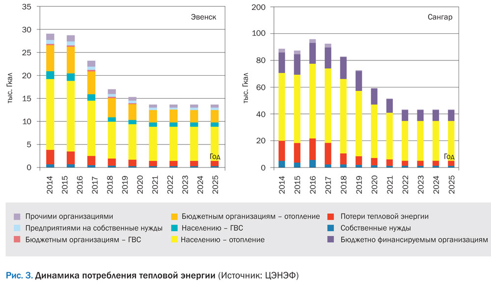

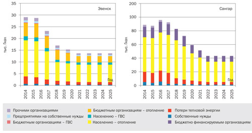

При компоновке программы важен не только набор типовых проектов, но и последовательность их реализации. Так, наиболее экономически эффективный способ сокращения потребности в дизельной генерации – меры по повышению энергоэффективности. Поэтому в графике реализации программы они должны осуществляться в первую очередь.
Динамика потребления тепловой энергии
Рисунок 3.
Динамика потребления тепловой энергии (Источник: ЦЭНЭФ)
Более капиталоемкие меры по развитию низкоуглеродной генерации реализуются уже в расчете на сниженные объемы потребления и пиковой мощности. В формировании пика потребления электроэнергии в изолированных системах энергоснабжения в первую очередь участвуют системы освещения и электроотопления. Снижение потребности в электроэнергии на эти нужды дает существенное снижение пиковой нагрузки, и тем самым установленные мощности мини-ТЭЦ, ВЭС и СЭС могут быть значительно снижены, а значит, может быть получена весомая экономия на капитальных вложениях.
Реализация мер по экономии энергии позволяет снизить потребность в электрической и тепловой энергии (рис. 2 и 3). Кардинальное снижение выработки на ДЭС возможно за счет развития низкоуглеродной генерации. В итоге дизельная генерация попадает в «низкоуглеродные тиски» и многократно сокращается. Давление в «низкоуглеродные тиски» может добавить мини-генерация на ВЭС и СЭС3.

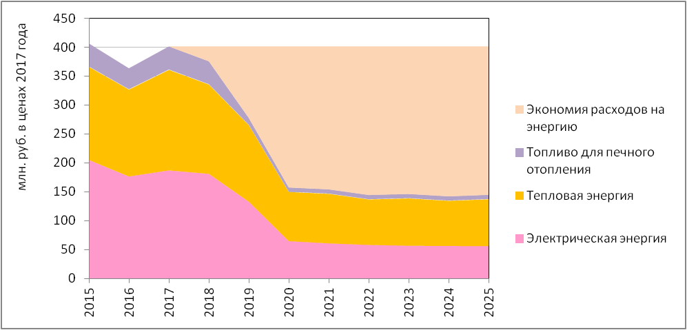

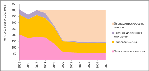

Экономический эффект
В результате реализации мероприятий пилотной программы суммарная экономия расходов на энергию в 2018–2027 годах достигнет 2 142 млн руб., а экономия расходов на топливо – 1 528 млн руб. Все инвестиции окупаются только за счет экономии расходов на топливо за 9 лет, а за счет экономии всех расходов на энергию – за 7 лет. Дисконтированный срок окупаемости равен 6 годам. Без мини-ТЭЦ простой срок окупаемости программы равен 2,5 года. Во всех пилотных поселениях программы с мерами по повышению энергоэффективности и развитию ВИЭ окупаются довольно быстро. Самые высокие показатели внутренней нормы доходности у малых поселений с высокими экономически обоснованными тарифами на электроэнергию.
Меры по повышению энергоэффективности и по созданию источников низкоуглеродной генерации дают высокий экономический эффект в части снижения затрат на энергоснабжение. Расходы на энергоснабжение снижаются и для населения, и для прочих потребителей, но наиболее значительно – для бюджета. В 2017–2025 годах платежи населения Северо-Эвенского района снижаются с 87 до 47 млн руб. Платежи бюджетной системы снижаются с 308 до 72 млн руб., а платежи прочих потребителей – с 32 до 21 млн руб. Суммарная экономия затрат бюджетной системы на энергоснабжение в 2018–2027 годах равна 1 700 млн руб. Львиную долю экономит бюджет – 1 276 млн руб.
За счет реализации мер программы стоимость выработки электроэнергии снижается в крупных поселках с 22–28 до 10 руб./кВт•ч, а в малых поселениях – с 40–80 до 20–25 руб./кВт•ч. Снижение тарифов на электроэнергию в 2–3 раза и повышение экономической доступности энергии могут дать стимул развитию экономики поселков.
