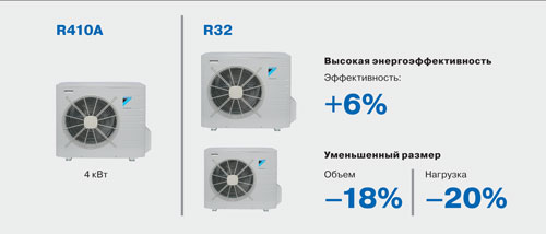

Сравнение характеристик хладагентов R32 и R410A
Сравнение характеристик хладагентов R32 и R410A:
  • R32 имеет GWP, равный 675 против 2088 у R410.
  • R32 обладает более высокой энергоэффективностью (на 6 % в 4-кВт системе).
  • Для заправки требуется меньшее количество R32, благодаря чему компоненты оборудования компактнее (на 18 % в 4-кВт системе)
  • Относится к категории A2L, что означает крайне низкий уровень токсичности A, к слабогорючим веществам, как и другие ГФУ с низким GWP.
  • R32 однокомпонентный, что означает простоту утилизации и повторного использования; R410A – двухкомпонентная смесь, включающая R32 и R125.
  • Температура кипения R32 подобна R410A.

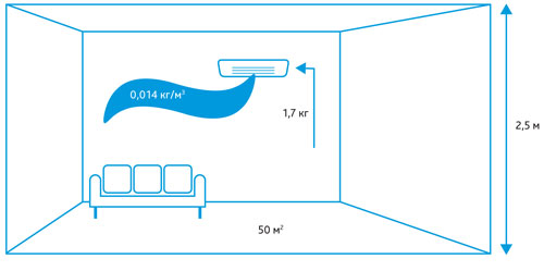

Даже если в этом помещении произойдет утечка всего хладагента из кондиционера – нижний предел воспламенения
Даже если в этом помещении произойдет утечка всего хладагента из кондиционера – нижний предел воспламенения (0,306 кг/м3) не будет достигнут, концентрация всего 0,014 кг/м3
