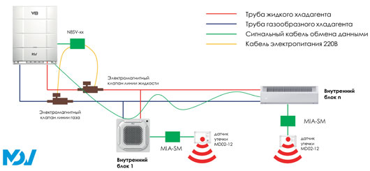

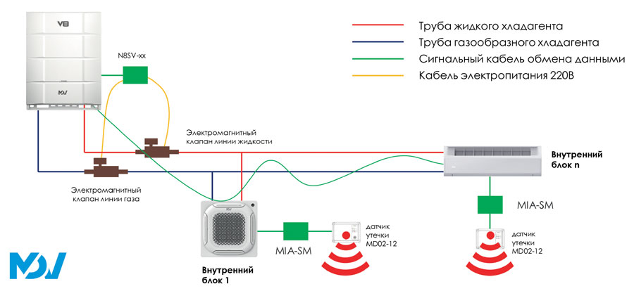

Наиболее удобным и эффективным решением является использование VRF-системы MDV V8 с функцией обнаружения и блокировки утечек хладагента, которая уже включает две меры безопасности: аварийную звуковую и световую сигнализацию, а также систему блокировки и сбора хладагента. Эта система обеспечивает мониторинг утечек в реальном времени и оперативный сбор хладагента в наружный блок, предотвращая превышение допустимых концентраций фреона в помещениях.
Из дополнительных элементов в систему входят плата для наружного блока N8SV-xx в комплекте с отсечными электромагнитными клапанами, платы для внутренних блоков MIA-SM и датчики утечки MD02-12. Клапаны устанавливаются на фреоновой трассе вблизи наружного блока, а их питание и управление осуществляются наружным блоком через плату N8SV-xx. Датчики утечки и платы для внутренних блоков размещаются непосредственно в помещениях, причем для соблюдения требований СП их можно установить только в тех помещениях, где есть риск превышения ППНЧ.
Система безопасности от MDV работает следующим образом:
1)   при утечке датчик улавливает содержание фреона в воздухе и передает аварийный сигнал на плату внутреннего блока;
2)   все внутренние блоки немедленно выключаются, а на дисплее блоков и пультов управления появляется код ошибки;
3)   наружный блок переключается в режим сбора хладагента, чтобы удалить его от места утечки;
4)   по окончании процесса сбора сигнал с платы наружного блока перекрывает электромагнитные клапаны, предотвращая распространение хладагента по системе;
5)   запуск VRF-системы блокируется до устранения утечки и прохождения системы тестового запуска.

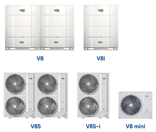

Функция была разработана производителем специально для наружных блоков серии V8 Master, которые поставляются только под брендом MDV, и поэтому она является уникальной не только среди VRF-систем на хладагенте R410a от других производителей, но и среди собственных брендов Midea.
Система обнаружения совместима со всеми сериями наружных блоков MDV из линейки V8: как с полноразмерными блоками, так и блоками с горизонтальным выбросом или серией mini.
