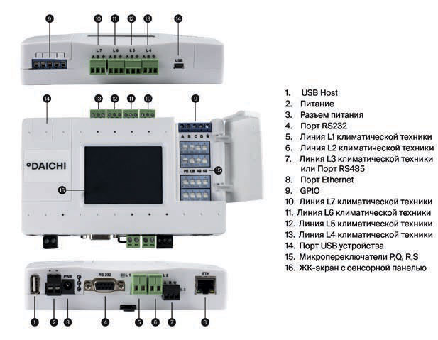

Основными устройствами для подключения VRV/VRF-систем к облачному сервису Daichi являются контроллеры DCM-NET-01 и DCM-BMS-01. Они схожи по своей сути – DCM-BMS-01 отличается тем, что дополнительно позволяет подключать системы кондиционирования еще и к системам управления зданием по стандартным протоколам (Modbus, BACnet, Telnet, а также KNX, но для этого потребуется плата расширения).
Оба устройства поддерживают системы брендов Daikin, Kentatsu, Midea и Bosch. Они оснащены цветными сенсорными экранами для облегчения пусконаладки и обеспечивают полную функциональность управления системами – доступны абсолютно все возможности. Контроллеры DCM-NET-01 и DCM-BMS-01 внешне выглядят одинаково, их общий вид показан на рис. 1.

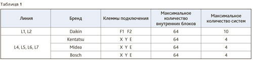

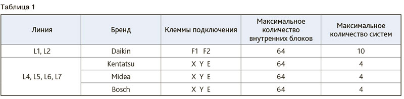

Для подключения VRV Daikin используются клеммы L1, L2 (две­ группы по два контакта), к которым подключается двухжильный кабель линии связи D-III Net, его длина может составлять до 1000 м. Для подключения VRF-систем остальных брендов используются клеммы L4–L7 (четыре группы по три контакта), к которым подключается трехжильный кабель линии связи (табл. 1).
По умолчанию задействуется только одна группа контактов в обоих случаях, для использования остальных необходимо приобретать опции расширения портов:
• DCM-L1L2-DK – активация дополнительного порта для Daikin (+ 64 внутренних блока (ВБ) и 10 систем), максимум одна дополнительная лицензия, в итоге подключается 128 внутренних блоков и 20 систем);
• DCM-L4L7-KN – активация дополнительного порта для Kentatsu, Midea или Bosch (+ 64 ВБ и четыре системы), максимум три дополнительных лицензии, в итоге подключается 256 ВБ и 16 систем).

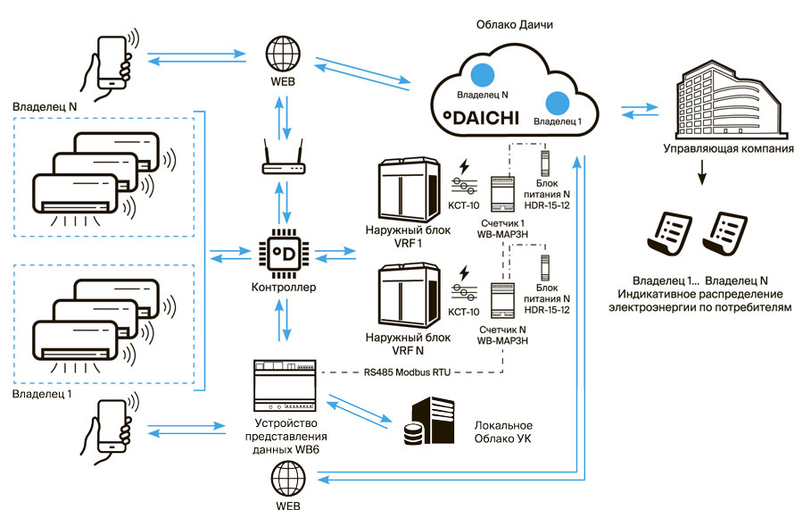

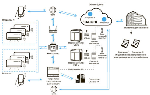

Функция пропорционального подсчета электроэнергии
В контроллерах реализована функция пропорционального подсчета электроэнергии. Она нужна для случаев, когда система обслуживает здание с несколькими арендаторами или жильцами и нужно понять, какая часть общего энергопотребления системы приходится на каждого. Для реализации этой функции нужны дополнительные модули:
• Wiren Board 6 – модуль представления выходных данных. Имеет два активных порта Modbus для подключения импульсных счетчиков электроэнергии WB-MAP3H (до 64 штук на один порт). С дополнительным модулем расширения RS485-ISO количество портов может быть увеличено до четырех;
• WB-MAP3H – трехфазный счетчик (RS-485, Modbus RTU). Устанавливается на каждый наружный блок, подключение счетчика осуществляется через разъемные измерительные трансформаторы тока KCT-10;
• KCT-10 – разъемные измерительные трансформаторы. В случае трехфазного питания требуется три измерительных трансформатора. Имеют ограничение по току до 75 А;
• HDR-15-12 – блок питания систем учета на 12 В для установки на DIN-рейку. Используются для подачи питания на счетчики WB-MAP3H и модуль Wiren Board 6, для каждого из элементов необходим отдельный блок питания.
Принципиальная схема работы системы пропорционального подсчета электроэнергии представлена на рис. 2.

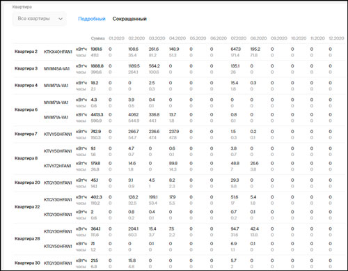

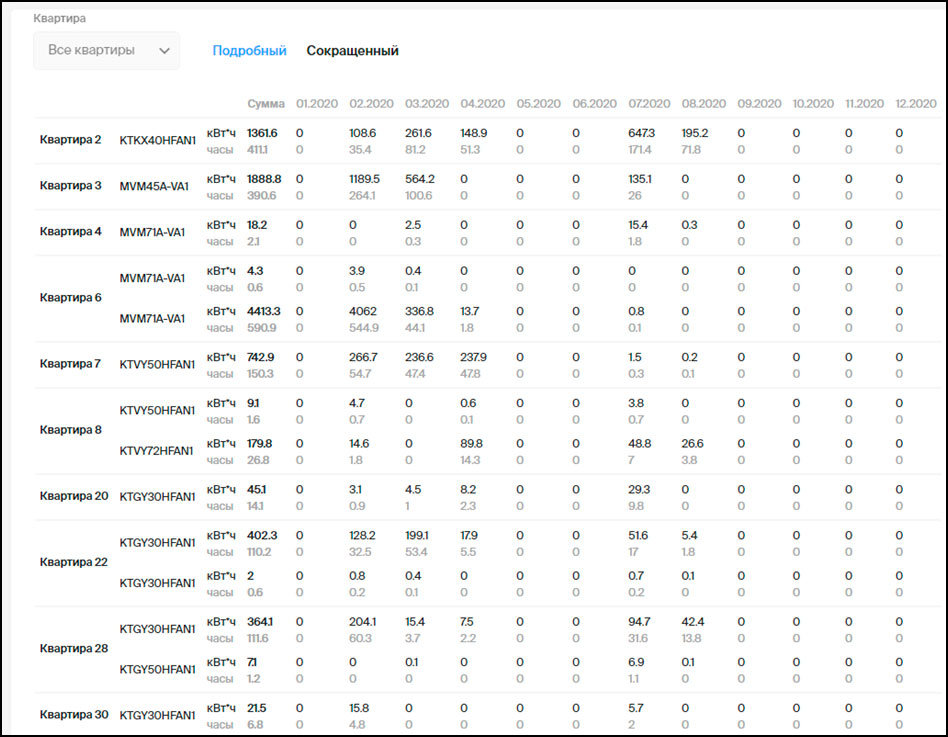

Показания счетчиков собираются контроллером, затем общая сумма потребленной электроэнергии передается на облачный сервер, где с учетом рабочих параметров систем (время наработки, уставки температуры, степени открытия ЭРВ и т. д.) происходит расчет. Для заданных групп внутренних блоков, принадлежащих одному арендатору или жильцу, рассчитывается их доля в общем энергопотреблении системы – пропорционально фактическому использованию.
Пример итогового отчета пропорционального энергопотребления показан на рис. 3.
Рисунок 3.
Обе версии контроллера оснащены универсальным портом ввода–вывода (GPIO). Фактически он дает возможность управления по «сухим» контактам – к примеру, включения или выключения всей системы по внешнему сигналу от пожарной сигнализации.
