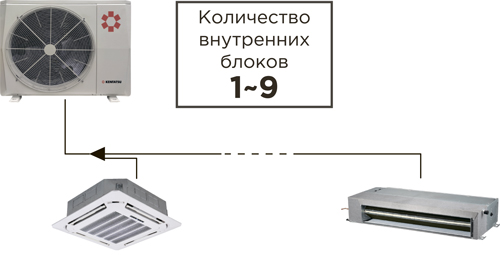

Новая линейка BASIC характеризуется рядом особенностей, прежде всего однофазным электропитанием, чего не было в предыдущих сериях систем Kentatsu DX PRO mini. Этой особенностью обладает весь ряд наружных блоков холодопроизводительностью от 8 до 16 кВт.
Компактность – второй фактор, выделяющий новую систему BASIC. Наружные агрегаты вплоть до 16 кВт имеют небольшую высоту благодаря только одному вентилятору в системе охлаждения конденсатора наружного блока. Небольшая высота наружного блока и глубина до 340 мм позволяют рассмотреть его установку не только на кровле зданий, но и на балконах, что значительно уменьшит требуемое расстояние от наружного блока до внутренних блоков. Этот фактор не только выигрышно влияет на возможности оборудования, но и сокращает стоимость монтажных работ.ы
Важная особенность новых систем BASIC состоит в собственных, подключаемых только к данной системе, внутренних блоках. В линейке присутствует 6 типов в размерной линии от 2,2 до 16 кВт. Настенные, однопоточные кассетные, четырехпоточные кассетные компактные, кассетные стандартные, средненапорные канальные и универсальные внутренние блоки максимально востребованы на рынке систем кондиционирования.

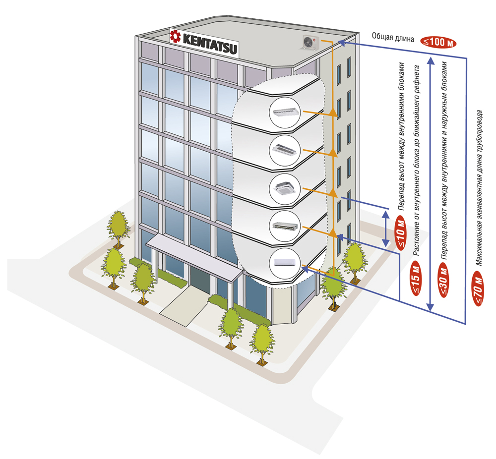

Увеличенная протяженность трасс
Присутствие в линейке систем BASIC внутренних блоков большой мощности (10–16 кВт) обусловлено возможностью использования оборудования в качестве сплит-системы для случаев протяженных трасс фреонопроводов до 60–70 м.
