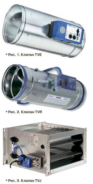

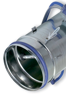

Название серии клапана определяет его конструктивное исполнение (рис. 1–3). LVC и TVE – это клапаны для круглых каналов диаметрами от 100 до 250 мм, а серия TVR – клапаны для каналов диаметрами от 100 до 400 мм. Для прямоугольных каналов размерами от 200×100 до 1000×1000 мм выпускаются клапаны серии TVJ и TVT. Для систем вентиляции в химической, фармацевтической промышленности и лабораториях выпускаются специальные серии круглых клапанов TVRK и TVLK в корпусе из пластика, стойкого к агрессивным веществам.
Стандартно корпуса круглых и прямоугольных клапанов выполняются из оцинкованной стали, дополнительно корпус может быть покрыт порошковой краской, а при необходимости его можно сделать из нержавеющей стали. Корпус клапана может иметь дополнительную звукоизоляцию для использования на объектах с повышенными требованиями к уровню шума.
При этом только название серии клапана – например, LVC, TVE, TVR, TVJ, TVT – и его типоразмер никак не определяют функционал, которым клапан будет обладать. Например, если в спецификации записано «клапан переменного расхода TVR/315», это означает, что выбрана серия круглых клапанов для диаметра канала 315 мм, но не определено, будет ли этот клапан работать как регулятор расхода или как регулятор давления, каким будет рабочий диапазон оборудования, будет ли это чистый или загрязненный воздух, какие интерфейсы будут использоваться для коммуникации и управления клапаном. Чтобы однозначно специфицировать все проектные требования к клапану в его коде заказа, после типоразмера необходимо указать нужный код комплекта автоматики, например TVR/315/Easy, TVR/315/BURN или TVR/315/ELAB и т. п.

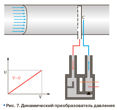

В более простом динамическом преобразователе давления (рис. 7) минимальный объем воздуха отбирается из воздуховода и проходит через электронное измерительное устройство внутри преобразователя. Основные плюсы такой конструкции – низкая стоимость, возможность монтажа в любом положении и отсутствие необходимости периодической калибровки. Однако такой преобразователь не рекомендуется использовать с загрязненным воздухом, ведь часть воздуха проходит через него и может загрязнить измерительное устройство.
В данном случае чистым воздухом считается обычный вентиляционный воздух, прошедший предварительную очистку фильтрами класса EU3 и выше. Поэтому, например, в вытяжных системах, оснащенных регуляторами расхода воздуха с динамическими преобразователями, не рекомендуется делать вытяжку из пространства под фальшпотолком с использованием приточных диффузоров, а требуется подключить диффузоры вытяжного воздуха через воздуховоды к основной магистрали.

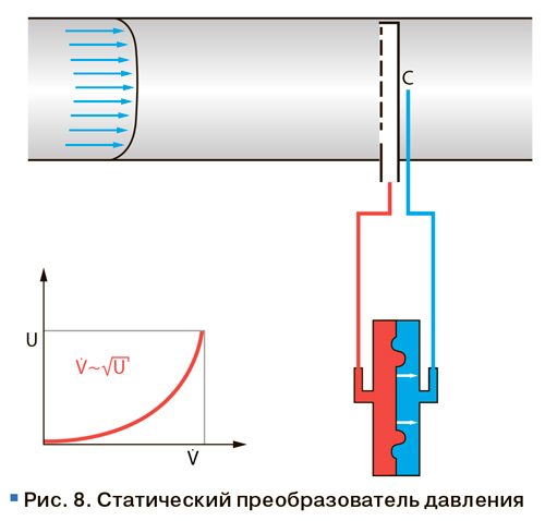

В статическом преобразователе давления (рис. 8) поток воздуха воздействует на специальную измерительную мембрану, и по величине ее прогиба определяется перепад давления. При этом поток воздуха не проходит непосредственно через преобразователь и не попадает на мембрану. Это позволяет использовать более грязный воздух, например воздух от местных отсосов или воздух, содержащий значительную концентрацию пыли, химически активных веществ и т. п. Кроме того, статические преобразователи позволяют обеспечить более высокую точность измерения.
Конструкция статического преобразователя более сложная, поэтому его стоимость несколько выше. При монтаже клапана нужно контролировать, чтобы мембрана была в вертикальном положении, а ее остаточный прогиб в процессе длительной эксплуатации должен ежегодно компенсироваться посредством калибровки. Однако технологии изготовления статических преобразователей продолжают развиваться, и сейчас уже появляются устройства, позволяющие выполнять монтаж в любом положении, не требующие калибровки или имеющие в своем составе механизм автокалибровки.

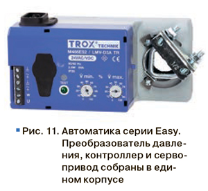

Этот комплект автоматики появился на рынке относительно недавно, но уже сейчас более 60 % всех выпускаемых клапанов переменного расхода VAV оснащается комплектом серии Easy. Он используется только для регуляторов расхода воздуха; все основные серии клапанов переменного расхода могут быть оборудованы этой автоматикой – например, LVC/Easy, TVE/Easy, TVR/Easy, TVJ/Easy, TVT/Easy.
Комплект автоматики Easy имеет несколько ключевых преимуществ. Во-первых, все его компоненты – преобразователь давления, сервопривод и контроллер – интегрированы в один корпус (рис. 11).
Во-вторых, на корпусе смонтированы два потенциометра, с помощью которых прямо на объекте можно установить значения максимального и минимального расхода воздуха. Это очень удобно, т. к. при заказе оборудования нет необходимости указывать проектные значения минимального и максимального расхода воздуха.
Для информации: конкретная модель автоматики серии Easy зависит от типоразмера клапана VAV, что необходимо учитывать при заказе запчастей.

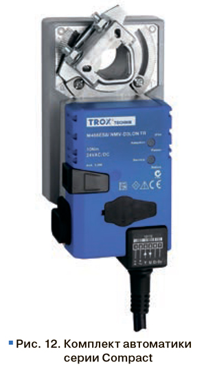

Комплекты автоматики серии Compact
Для клапанов переменного расхода серий LVC, TVE, TVR, TVJ, TVT доступны три базовые серии комплектов автоматики Compact – BC0, ХВ0 и LK0.
Автоматика серии Compact, так же как и Easy, используется для клапанов-регуляторов расхода (кроме комплекта автоматики XF0). Точно так же, как в серии Easy, преобразователь давления, сервопривод и контроллер собраны в одном корпусе, но проектные значения минимального и максимального расхода в этой автоматике программируются в энергонезависимую память (рис. 12). Это повышает точность работы и надежность системы, однако требуемые расходы воздуха нужно указать еще при заказе оборудования, а для изменения запрограммированных значений на объекте требуется дополнительное устройство – программатор.
Серия комплектов автоматики Compact ВС0 (BC0, BM0, BL0, XB0) поставляется компанией Belimo и оснащается аналоговыми и сетевыми интерфейсами. Основной комплект автоматики ВC0 выпускается c интерфейсом MP-Bus. Модификация BM0 позволяет работать с интерфейсами Modbus-RTU и BACnet-MSTP, а модель BМ0-J6 оснащена дополнительным разъемом для быстрого подключения c помощью стандартного кабеля со штекером RJ12. Модификация BL0 имеет встроенный интерфейс Lonworks.
Серия комплектов автоматики Compact XB0 (XB0, XD0, XF0, XM0, XS0) производится компанией Gruner. Базовый комплект автоматики Compact XB0 имеет только аналоговый интерфейс.
Отличительной особенностью автоматики Compact производства Gruner является наличие встроенных статических преобразователей давления. В комплекте автоматики XD0 применяется статический преобразователь давления, который подходит для клапанов-регуляторов расхода при работе с чистым и загрязненным воздухом. Автоматика XF0 также имеет встроенный статический преобразователь давления и предназначена для клапанов-регуляторов давления в воздуховоде. При заказе клапана с XF0 необходимо указать проектное значение давления в воздуховоде, на которое будет запрограммирована автоматика.

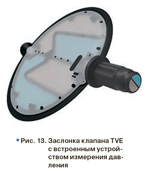

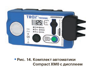

Специально для новых клапанов переменного расхода серии TVE, в которых устройство измерения давления интегрировано в регулирующую заслонку (рис. 13), выпускаются модификации XM0 и XS0.
Отличительной особенностью этих комплектов автоматики является наличие встроенного цифрового дисплея (рис. 14), на котором отображаются основные рабочие параметры и параметры цифровых интерфейсов коммуникации Modbus RTU, RS485. Комплекты автоматики XM0 и XM0-J6 оснащаются динамическим преобразователем давления, а XS0 и XS0-J6 – статическим преобразователем давления и походят для работы с чистым и загрязненным воздухом.

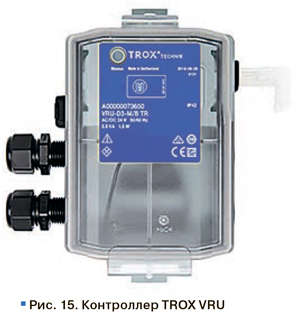

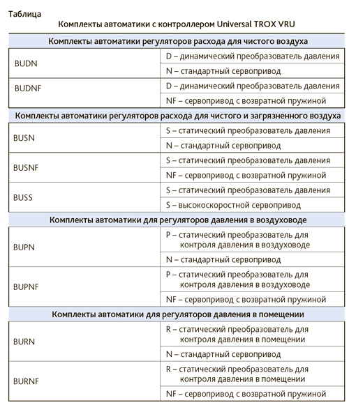

Серия комплектов автоматики на базе универсального контролера Universal TROX VRU
Новый универсальный контроллер Universal VRU (рис. 15) с встроенным преобразователем давления пришел на смену предыдущим сериям контроллеров и полностью заменил контроллеры VRP, VRP-M, VRP-STP, VRD3 и преобразователи давления VFP300, VFP100, VFP600. Использование одного нового контроллера позволило упростить выбор и спецификацию комплектов автоматики для клапанов переменного расхода TROX.
Контроллер Universal VRU выпускается в четырех модификациях, которые отличаются типом встроенного преобразователя давления и назначением:
• регулятор расхода для работы с чистым воздухом (динамический преобразователь давления);
• регулятор расхода для работы с загрязненным воздухом (статический преобразователь расхода);
• регулятор давления в воздуховоде с рабочим диапазоном от 25 до 450 Па;
• регулятор давления в помещениях с рабочим диапазоном от –10 до –50 Па или от +10 до +50 Па.
Важным преимуществом новых встроенных динамических и статических преобразователей давления является возможность монтажа в любом положении. Для коммуникации контроллеры Universal VRU традиционно используют аналоговый интерфейс 0–10 В или 2–10 В и наиболее распространенные сетевые интерфейсы Modbus RTU, BACnet MS/TP, MP-Bus. Контроллеры легко подключаются к зональным модулям системы автоматики X-Aircontrol. Совместно с контроллерами могут быть использованы стандартные сервоприводы, сервоприводы с возвратной пружиной и высокоскоростные сервоприводы. В результате различных комбинаций на базе контроллеров Universal VRU TROX предлагается девять комплектов автоматики BUxx (BU – сокращение от Belimo Universal) (см. таблицу).
Комплекты автоматики на базе Universal VRU с высокоскоростным сервоприводом не предлагаются, так как в этом случае необходимо использовать более мощный контролер серии TROX Universal TU для надежной и стабильной работы системы.

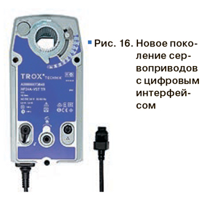

В автоматике серии Universal TROX VRU применяется новое поколение сервоприводов с цифровым интерфейсом (рис. 16), старые модели сервоприводов с ней несовместимы. Контроллеры оснащены интерфейсом коммуникации по технологии NFC. Теперь проверить параметры контроллера и даже изменить значения уставок можно с помощью приложения FlowCheck App. Использование приложения дает даже больше возможностей для управления, чем другие сервисные устройства. Стандартно интерфейс NFC доступен на телефонах с Android, телефоны на iOS также могут быть подключены к контроллеру через Bluetooth-устройство ZIP-BT-NFC.
Все это делает новую серию Universal TROX VRU максимально функциональной и при этом простой и удобной для проектирования, наладки и эксплуатации.

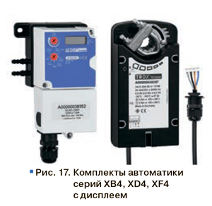

Альтернативой некоторым комплектам автоматики Universal VRU является автоматика на базе универсальных контролеров Gruner, которые также имеют встроенный преобразователь давления и обладают аналогичным функционалом. Полезной особенностью этих контроллеров является наличие встроенного в корпус дисплея у всех трех предлагаемых моделей (рис. 17):
• XB4 – с динамическим преобразователем давления для регуляторов расхода чистого воздуха с стандартным сервоприводом с возвратной пружиной;
• XD4 – со статическим преобразователем давления для регуляторов расхода чистого и  загрязненного воздуха и стандартным сервоприводом с возвратной пружиной;
• XF4 – со статическим преобразователем давления для регуляторов давления в воздуховодах и стандартным сервоприводом с возвратной пружиной, диапазон давления до +550 Па.

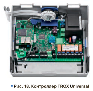

Комплекты автоматики TROX Universal TU
Все комплекты автоматики этой серии (рис. 18) имеют статический преобразователь давления и подходят для работы с чистым и загрязненным воздухом. Контроллеры Universal TU могут быть настроены для работы в режиме регулятора переменного расхода и в режиме регулятора давления в помещении или давления в воздуховоде, что требуется указать при заказе оборудования.
Контроллеры программируются и конфигурируются на заводе и работают по технологии plug-and-play. Соединение контроллеров между собой для обмена данными и совместного контроля воздушного баланса помещений выполняется с помощью стандартного компьютерного кабеля. Для подключения к системам диспетчеризации необходимо использовать дополнительный расширительный модуль с интерфейсом LonWorks, BACnet или Modbus.
Всего предлагается четыре комплекта автоматики TROX Universal:
• TUN – с стандартным сервоприводом;
• TUNF – c сервоприводом с возвратной пружиной;
• TUS – c высокоскоростным сервоприводом;
• TUSD – c высокоскоростным сервоприводом повышенной точности HPD (по своим техническим характеристикам такой сервопривод становится полноценной альтернативой пневматическому приводу).

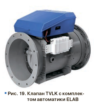

Система регулирования Labcontrol c комплектом автоматики ELAB (EASYLAB)
Уникальная система управления и контроля воздушного баланса TROX Labcontrol была разработана в первую очередь для лабораторных помещений, оборудованных вытяжными шкафами с защитными экранами, но благодаря своему мощному функционалу и высокой надежности применяется и для других ответственных помещений в медицине, фармацевтике и микроэлектронике. Принципиальное отличие автоматики ELAB от других серий – наличие встроенного программного обеспечения, которое необходимо дополнительно конфигурировать при проведении пусконаладочных работ.
Для системы Labcontrol производится специальная серия клапанов TVLK, которые выпускаются только с комплектом автоматики ELAB (рис. 19). Эта серия клапанов оптимально подходит для монтажа на вытяжных вентиляционных патрубках лабораторных шкафов.
