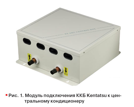

Kentatsu предлагает готовое решение под ключ в виде компрессорно-конденсаторного блока и модуля для подключения фреоновых секций центрального кондиционера (рис. 1). В комплекте с модулем подключения поставляются: проводной пульт, ЭРВ и температурные датчики. Достоинством является возможность управления производительностью по внешнему сигналу 0–10 В. Все это позволяет быстро и легко выполнить монтаж на объекте, а также обеспечить работоспособность системы в режиме минимальной производительности. Важной особенностью является возможность подключения нескольких теплообменных секций приточной установки к одному блоку ККБ при условии установки одного модуля подключения на каждый центральный кондиционер.
В большинстве случаев центральные кондиционеры устанавливаются в специально оборудованных технических помещениях, а ККБ предполагает установку на улице. В таком варианте монтажа одними из ключевых факторов становятся максимально допустимая длина фреоновой трассы до 220 м и максимально допустимый перепад высот между блоками до 110 м.

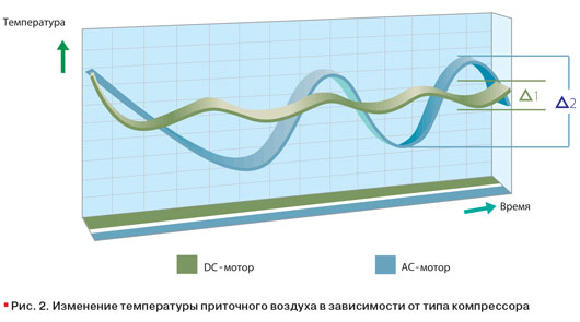

В условиях окружающей среды, отличающихся от расчетных параметров, обычные on/off-ККБ работают с большим количеством пуск-остановок компрессора, что отражается на конечном комфорте людей, находящихся в охлаждаемом помещении, и долговечности работы компрессора. Инверторные технологии совместно с модулем подключения ККБ к центральному кондиционеру позволяют плавно и точно регулировать холодопроизводительность в соответствии с изменяющейся нагрузкой на систему охлаждения (рис. 2). Кроме того, плавное регулирование производительности обеспечивает стабильную работу при температурах окружающего воздуха от –15 до +55 °С в режиме охлаждения.

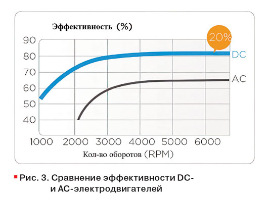

 Инверторные двигатели постоянного тока позволяют улучшить КПД установки на 20 % и снизить нагрузку на электрическую сеть (рис. 3). Компания Kentatsu Denki находится в числе ведущих предприятий отрасли, внедряя и делая передовые технологии доступными.
