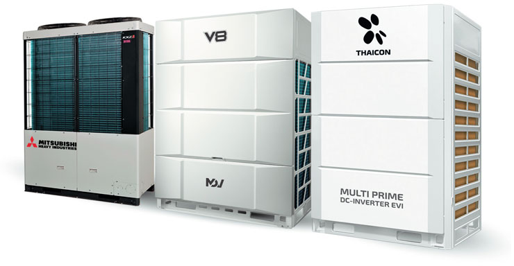

ГК «АЯК», опираясь на 30-летний инженерный опыт, сформировала портфель из трех брендов, которые не конкурируют между собой, а закрывают разные технические и ценовые ниши: MDV, THAICON и Mitsubishi Heavy Industries. В ассортименте компании есть оборудование для проектов любой категории – от застройки с жесткой сметой до премиум-класса.

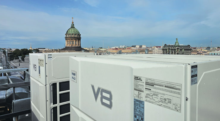

Флагманские серии V8 и V8S-i обладают сверхдлинными фреоновыми магистралями, что упрощает проектирование и монтаж трасс в ТЦ, складских и производственных зданиях, высотных ЖК. Линия связи HyperLink со свободной топологией («звезда», «кольцо», «дерево») снижает затраты на кабель до 40 %, ускоряет монтаж и минимизирует риски человеческого фактора: при повреждении участка сеть продолжает работу. Полностью герметичный щит управления Shieldbox с классом защиты IP55 (IP67 в серии V8S-i Plus) и встроенной автономной системой поддержания постоянной температуры гарантирует надежную работу электроники при любых условиях на улице и продляет срок ее службы в два раза и более (по сравнению с традиционным воздушным охлаждением). Комплекс технологий SuperSense дает системам MDV целый ряд полезных особенностей – начиная с возможности создания виртуальных резервных датчиков и заканчивая автоматической дозаправкой хладагента. Технология комплексного энергосбережения META II не только снижает потребление системы на 30–40 %, но и существенно повышает уровень комфорта для пользователя за счет связанной работы всех компонентов системы: от компрессоров до вентиляторов внутренних блоков.

Технология PRO Scale отвечает за мощность и позволяет организовывать системы холодопроизводительностью до 404 кВт в одном контуре и с подключением до 80 внутренних блоков. На данный момент это максимальный показатель на рынке, который делает возможной реализацию объектов любого масштаба.
PRO Core – это комплекс технологий, увеличивающий надежность основных компонентов и продлевающий срок их службы (использование компрессоров GMCC c технологией EVI, шестиступенчатая система возврата масла, охлаждение электроники хладагентом, защита системы от перепадов напряжения для стабильной работы в диапазоне 290–460 В, антикоррозионное покрытие всех критических элементов, интеллектуальная система ротации и резервирования).
Технология PRO Energy делает систему максимально энергоэффективной, а PRO Set существенно упрощает пусконаладку, сервисное обслуживание систем. Так, ПНР максимально автоматизирована и проходит в 12 простых шагов, а функция Safe Stop позволяет обесточить до двух внутренних блоков для обслуживания без остановки всей системы.

Оборудование японского бренда Mitsubishi Heavy Industries незаменимо для проектов, где на первом месте статус, долговечность и инженерная репутация. Главное преимущество оборудования – высокий ресурс системы: 18–20 лет. Это достигается за счет технологий, проверенных временем, все компоненты спроектированы с расчетом на длительную и стабильную эксплуатацию. ГК «АЯК» представляет это оборудование в РФ уже более двух десятилетий, и системы, установленные на объектах в самом начале века, до сих пор успешно работают.
Флагманские линейки оснащаются запатентованными спиральными компрессорами EVI Scroll. Одна из их ключевых особенностей – два выпускных клапана, благодаря которым компрессор стабильнее работает на низких оборотах. Это снижает нагрузку на оборудование, способствует увеличению срока службы и повышает энергоэффективность, в том числе при частичной нагрузке – режиме, в котором система работает до 90 % времени.
Интересная особенность систем Mitsubishi Heavy Industries – линия связи Superlink II, которая позволяет объединить в единую систему управления до 128 устройств: не только блоки VRF, но и бытовые, и полупромышленные сплит-системы, а также сторонние устройства с помощью специальных адаптеров. Это очень удобно для крупных объектов, где нужно построить единую систему диспетчеризации инженерных систем.
