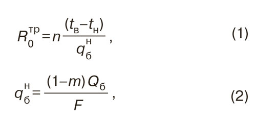

Решение первой задачи возможно путем разработки научно обоснованного методологического подхода, основное положение которого следующее: при наличии в неотапливаемых животноводческих зданиях (коровниках и свинарниках) в холодный период года постоянно действующих биологических тепловыделений от животных (Qб) теплофизические характеристики наружных ограждений должны обеспечивать такой удельный тепловой поток через них, чтобы предотвратить переохлаждение животных (ΣQ = 0) при расчетной температуре наружного воздуха tн. Наличие постоянных тепловыделений Qб не позволяет рассчитывать теплофизические характеристики свиноводческих комплексов по аналогии с гражданскими зданиями из-за большой погрешности в расчетах [3, 4]. Приведенная трактовка энергетического баланса здания, имеющего конкретное функциональное назначение, методологически обосновывает принятие за основу нормирования сопротивления теплопередаче наружных ограждений R0тр, м2·°С/Вт, удельного нормируемого теплового потока qбн, Вт/м2:
где F = Fст + Fпокр – площадь наружных стен и покрытия, м2;
m – коэффициент, учитывающий долю теплопотерь через полы, подземные или обвалованные части зданий: m = 0,03–0,05 для надземных; m = 0,08–0,10 с обваловкой ≈ 0,5 высоты наружных стен; m = 0,25–0,30 для полностью заглубленных или обвалованных зданий.
Одним из преимуществ данной трактовки теплового баланса является отсутствие необходимости определения нормируемого перепада Δtн, °С по СНиП [2], определяемого по формуле (3), а также коэффициентов теплообмена на внутренней поверхности ограждений αв, Вт/(м2·°С).

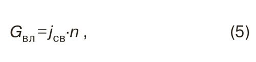

где Gвл – количество влаги, выделяемое всем поголовьем, г/ч, определяемое как
Gвл = jсв·n ,
n – поголовье животных в рассматриваемом помещении, гол.;

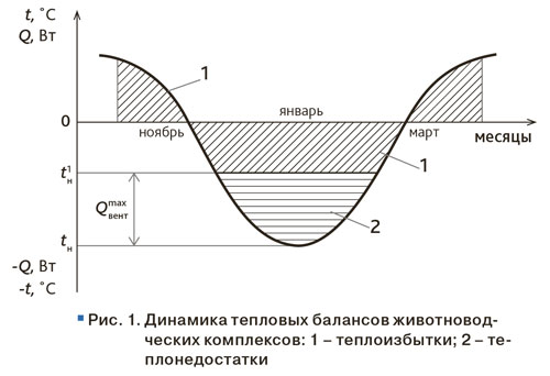

Таким образом, максимальные затраты теплоты на нагрев приточного наружного воздуха в холодный период года составляют:
где cв – удельная теплоемкость воздуха, кДж/(кг·°С);
tн1 – условная температура наружного воздуха, начиная с которой требуется его подогрев, °С.
Важно отметить, что необходимость затрачивать теплоту для нагрева наружного приточного воздуха не позволяет рассматривать животноводческие комплексы как полностью неотапливаемые. Условная температура наружного воздуха tн1 определяется из теплового баланса каждого конкретного сооружения коровника или свинарника:

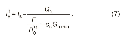

Анализ формулы (7) позволяет сделать вывод, что при понижении текущей температуры наружного воздуха от tн1 до расчетной температуры по СП [8] теплозатраты на подогрев наружного воздуха увеличиваются от 0 до Qmaxвент, а в остальной период, когда текущая температура наружного воздуха tн > tн1, в свинарниках, и особенно в коровниках, имеются теплоизбытки (графическая интерпретация представлена на рис. 1).

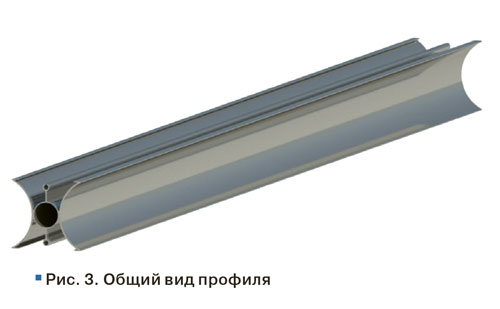

Отопительными приборами в данных системах являются излучающие профили, а в качестве теплоносителя используется горячая вода, приготовляемая в котельной или при помощи возобновляемых источников энергии (tг от +30 до +130 °C). Тепловая энергия передается от теплоносителя к ВИИ, который, в свою очередь, начинает излучать электромагнитные волны в инфракрасном диапазоне, что обеспечивает отопление обслуживаемого помещения. Несомненными и неоспоримыми преимуществами использования систем лучистого отопления в животноводческих комплексах вместо традиционных конвекционных и воздушных систем являются:
• низкая тепловая инерция, что обеспечивает короткое время реагирования;
• простое и эффективное регулирование за счет небольшого количества теплоносителя в системе;
• направленная подача тепловой энергии в рабочую зону помещения, что позволяет создать зональную систему отопления;
• простота монтажа и обслуживания за счет кратного уменьшения длины транзитных трубопроводов;
• снижение трансмиссионных тепловых потерь через покрытие здания благодаря небольшому градиенту температуры воздуха по высоте помещения и отсутствию «тепловой подушки»;
• возможность применения возобновляемых источников энергии и систем рекуперации теплоты;
• отсутствие сквозняков и пылевых масс благодаря минимизации конвективных процессов;
• бесшумная работа системы;
• экономия пространства;
• долгий срок службы.

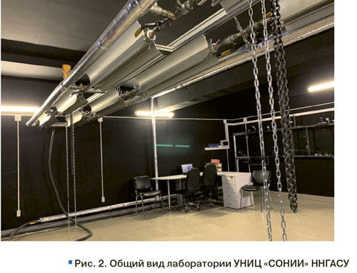

В период с 2018 по 2022 год в Учебно-научно-исследовательском центре «Системы отопления с использованием низкотемпературных инфракрасных излучателей» ННГАСУ (далее – УНИЦ «СОНИИ», рис. 2), авторским коллективом были проведены исследования теплотехнических свойств потолочных подвесных излучающих профилей Helios 750, выполненных из анодированного алюминиевого сплава AlMgSi0,5 (рис. 3).

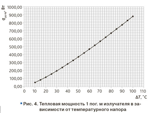

Результатом проведенных в УНИЦ «СОНИИ» ННГАСУ исследований является полученная зависимость определения теплоотдачи 1 пог. м профиля Helios 750 qуд.пр, Вт, от температурного напора ΔT, °С, представленная на рис. 4 (где ΔT = (tг – tо) / 2 – tв, а tг, tо – температуры в подающем и обратном трубопроводах системы отопления соответственно).
Лабораторные испытания систем водяного лучистого отопления показали их высокую эффективность, а полученные при исследованиях данные легли в основу «Рекомендаций по проектированию систем лучистого отопления на базе водяных инфракрасных излучателей марки Helios 750», являющихся, по сути, инженерной методикой для расчета теплового режима помещений различного назначения.
