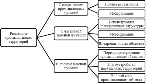

Различают следующие модели преобразования промышленных территорий (рис. 1): с сохранением производственных функций; с частичной заменой функций; с полной заменой функций.
Для модели первой группы характерны: сохранение первоначального облика здания (реставрация) и технологическое переоснащение производства в существующей конфигурации здания или сооружения (модернизация).
Характерными особенностями модели второй группы являются: реконструкция планировочной структуры с повышением устойчивости ее характеристик; переоборудование объектов в музеи и музейно-выставочные комплексы; внедрение новых объектов городского значения в промышленные территории, имеющие историческую и культурную ценность.
Модель третьей группы имеет следующие особенности: перепрофилирование промышленных объектов и территорий; благоустройство и озеленение депрессивных территорий; полный снос промышленных сооружений и использование территории в иных целях.
Поскольку модель первой группы применима главным образом к объектам культурного наследия, ее рассмотрение выходит за рамки данного исследования.

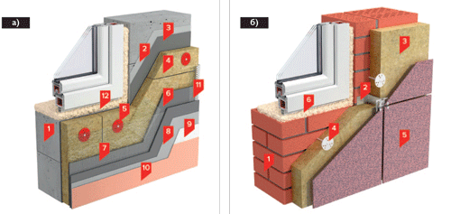

Рис. 2.
Энергоэффективные фасадные системы [21]:
а – фасадная теплоизоляционная композиционная система (СФТК);
б – навесная фасадная система (НФС)

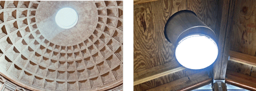

Рис. 2.
Энергоэффективные системы естественного освещения зданий:
а – световой колодец в Пантеоне (Рим);
б – световод в покрытии современного здания
