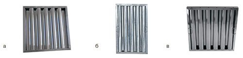

Механические жировые фильтры (фильтры лабиринтного типа) изготавливают из алюминия, оцинкованной или нержавеющей стали соответствующего типоразмера.
В зависимости от тепловой нагрузки кухонного оборудования применяют:
  • алюминиевые механические жировые фильтры (рис. 1а) над кухонным оборудованием мощностью до 5 кВт;
  • механические жировые фильтры из оцинкованной (рис. 1б) или нержавеющей стали (рис. 1в) над кухонным оборудованием мощностью свыше 5 кВт.
Эффективность улавливания жировых частиц механическим фильтром зависит от размера частиц и перепада давления на фильтре. Увеличение перепада давления повышает эффективность фильтра. Механические жировые фильтры имеют малую эффективность улавливания частиц размером менее 6 микрон.
Внешний вид механических фильтров лабиринтного типа из разных материалов
Внешний вид механических фильтров лабиринтного типа из разных материалов: а – алюминий; б – оцинко- ванная сталь; в – нержавеющая сталь
Алюминиевые жировые фильтры самые дешевые и легкие. Потери давления в таких фильтрах обычно составляют 60–320 Па. Срок службы алюминиевых фильтров гораздо меньше, чем у фильтров из других материалов. Сами фильтры неустойчивы к грубым обезжиривающим средствам и подвержены коррозии.

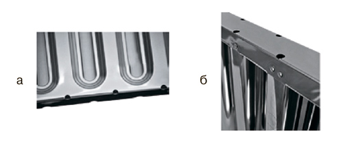

По типу конструкции применяют механические жировые фильтры сварной конструкции (рис. 2а) или сборной конструкции (рис. 2б). Механические жировые фильтры сварной конструкции надежнее, но дорогостоящие, чем аналогичные им механические фильтры сборной конструкции.

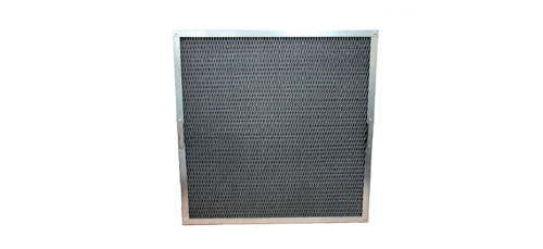

Жироулавливающий фильтр ячейкового типа ФяЖ
Рисунок 3.
Ниже приведены примеры модификаций систем фильтрации:
  • многоступенчатый жировой фильтр – устройство, сочетающее в себе несколько видов фильтров. Например, первой ступенью может быть экранный (лабиринтный) фильтр, предназначенный для удаления и слива больших по размеру частиц жира, второй ступенью – сетчатый фильтр из плотного пористого материала (или ячейковый типа ФяЖ, рис. 3), улавливающий мелкие частицы. Не допускается использование сетчатых фильтров как первой или единственной ступени очистки вытяжного воздуха, содержащего кухонные выделения, поскольку такие фильтры быстрее остальных покрываются жиром, изменяют свои аэродинамические характеристики и могут стать причиной пожара;
