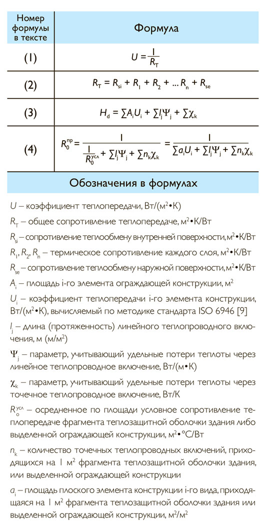

Расчет теплотехнических характеристик ограждающих конструкций по стандартам ISO
Как известно [2, 7, 8], в международных стандартах при выборе требуемого уровня теплоизоляции наружных ограждающих конструкций (стен, окон, покрытия и др.) нормируется не требуемое сопротивление теплопередаче, как это принято в России, а максимально допустимое значение коэффициента теплопередачи U, Вт/(м2•К), обратное сопротивлению теплопередаче RT (см. формулу (1), Формулы), которое рассчитывается по формуле (2), согласно методикам советских и ранних российских стандартов [9].
Формула (2) справедлива в случае последовательного соединения тепловых проводников. При параллельном или комбинированном соединении тепловых проводников сопротивление теплопередаче можно получить на основе закона проводимостей, используя различные эквивалентные схемы.
Толщина слоя теплоизоляции подбирается таким образом, чтобы расчетное значение коэффициента теплопередачи не превышало требуемое.

Расчет теплотехнических характеристик ограждающих конструкций по СП 50.13330
В Российской Федерации в части нормирования уровня теплоизоляции наружных ограждающих конструкций основным документом по проектированию является свод правил СП 50.133303.
Одним из основных требований данного нормативного документа является обеспечение так называемых поэлементных требований, согласно которым приведенное сопротивление теплопередаче отдельных ограждающих конструкций должно быть не меньше нормируемых значений.
Приведенное сопротивление теплопередаче ограждающей конструкции рассчитывается по формуле (4). Таким образом, формула (4) одновременно учитывает как потери теплоты по глади ограждающей конструкции, так и потери через линейные и точеные неоднородности, имеющие место в ее составе. Следовательно, приведенное сопротивление теплопередаче зависит не только от толщины слоя теплоизоляции, но и от теплопроводных включений (их состава, свойств, количества, протяженности).
Если сравнить формулы (3) и (4), то можно видеть, что знаменатель в формуле (4) с небольшими корректировками практически совпадает с формулой (3). Рассмотрим, как эти различия влияют на выбор теплоизоляционного слоя, обеспечивающего максимальный вклад в теплозащитные свойства ограждения.

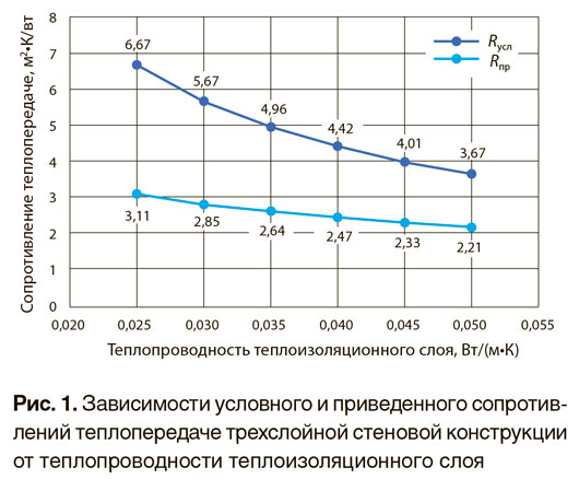

На рис. 1 представлены зависимости условного и приведенного сопротивлений теплопередаче от теплопроводности материала слоя теплоизоляции для трехслойной стеновой конструкции с облицовочным каменным слоем. Из зависимостей видно (рис. 1), что по мере увеличения теплопроводности теплоизоляционного слоя условное сопротивление теплопередаче стеновой конструкции убывает существенно быстрее, чем приведенное. При увеличении теплопроводности слоя теплоизоляции в 2 раза, то есть на 100 %, приведенное сопротивление теплопередаче уменьшается всего на 29 %. Это происходит ввиду того, что по мере уменьшения теплопроводности теплоизоляционного слоя возрастает коэффициент теплотехнической однородности рассматриваемой стеновой конструкции (рис. 2), так как чем эффективнее слой теплоизоляции, тем большее воздействие на теплопотери оказывают теплопроводные включения в его составе. И такая закономерность будет наблюдаться для любой другой ограждающей конструкции.
Теплопроводные включения, безусловно, оказывают существенное влияние на потери тепловой энергии через наружную оболочку здания. Их неполный учет может привести к различию расчетных и фактических потерь тепловой энергии через оболочку здания и, как следствие, сказаться на расхождении фактических и расчетных значений удельного энергопотребления здания. Вопрос состоит в том, как их следует учитывать.
При нормировании условного сопротивления теплопередаче (или коэффициента теплопередачи) эффективность слоя теплоизоляции продолжает играть определяющую роль, а при нормировании приведенного сопротивления теплопередаче ее влияние в значительной степени нивелируется и все дальнейшие разработки более эффективных теплоизоляционных материалов и изделий (с теплопроводностью ниже 0,025 Вт/(м•К), характерной, например, для аэрогеля или вакуумной теплоизоляции) теряют практический смысл, потому как все их теплофизические преимущества будут нивелированы влиянием теплопроводных включений.
Условное сопротивление теплопередаче удобно тем, что при сдаче объекта в эксплуатацию его реально измерить, сравнить с нормативным значением, изъять образцы для контрольных лабораторных испытаний [10–12], проверить влажность материала теплоизоляционного слоя [13–15] и тем самым понять причины выявленного несоответствия. Для определения приведенного сопротивления теплопередаче требуется значительно более емкий состав оборудования, датчиков температуры, измерителей теплового потока, которые нужно правильно установить, а затем еще и корректно обработать полученный массив данных [16, 17].
Если приведенное сопротивление теплопередаче, измеренное на сданном объекте, окажется меньше минимально допустимого по требованиям СП 50.13330, то непонятно, что делать, ведь здание уже построено и заселено. Допустим, проектировщик не предусмотрел влияние всех типов теплопроводных включений, но если бы он это сделал, то проект не прошел бы экспертизу. Выбор между корректным учетом всех теплопроводных включений в составе наружных ограждений и прохождением экспертизы, на наш взгляд, очевиден. И в этой связи здесь имеет место недоработка не только и не столько проектировщиков [18], сколько разработчиков стандартов. Причем часто на строительных объектах не обеспечиваются нормативные требования не только к требуемому сопротивлению теплопередаче [19–21], но и к требуемому удельному расходу тепловой энергии на отопление и вентиляцию здания [22], ввиду чего фактический класс энергетической эффективности построенных объектов не соответствует проектному.

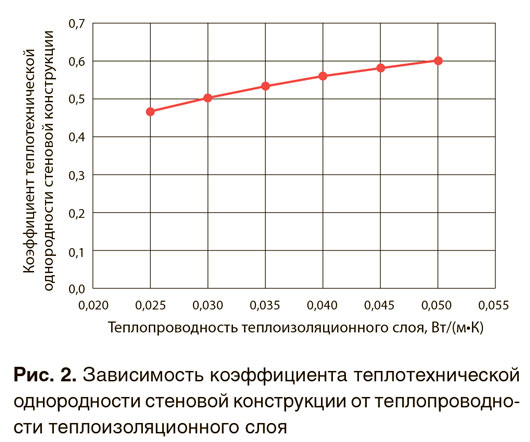

Недостатком концепции приведенного сопротивления теплопередаче конструкции является неравноэффективность теплозащиты. Если относить теплопотери через сопряжения конструкций к какому-либо одному виду конструкции, то, как следует из формулы (4), возрастает тепловая нагрузка на данную конструкцию, что требует усиления ее теплозащиты. При этом общие тепловые потери через всю оболочку здания не меняются.
Предлагаем более обоснованный подход к поэлементному расчету теплозащиты зданий. Данный подход основан на раздельном учете основных и добавочных теплопотерь при оценке теплозащитных свойств оболочки здания.
Наиболее важным является определение расчетного сопротивления теплопередаче основной части конструкции (по глади), поэтому расчет толщины теплоизоляционного слоя следует производить именно по этой части.
После определения сопротивления теплопередаче по глади ограждения необходимо проверить теплозащитные свойства элементов конструкции – стыков, углов, сопряжений. Необходимым и достаточным условием данного расчета является отсутствие конденсации влаги на внутренней поверхности конструкции.
При расчете тепловых потерь удобно разделить общие потери теплоты на основные и добавочные. Основные потери теплоты определяют по глади конструкции. Для расчета добавочных тепловых потерь необходимо определить удельные тепловые потоки через линейные и точечные элементы конструкции. При этом отпадает необходимость проверки теплозащитных свойств по приведенному сопротивлению теплопередаче. Общую теплозащиту оболочки здания контролируют путем выбора типа материала и толщины теплоизоляционного слоя, а добавочные теплопотери снижают за счет совершенствования конструктивного решения краевых зон.
