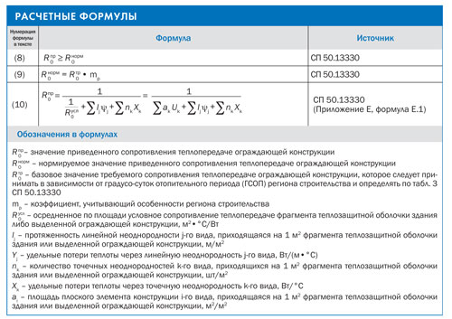

Теплозащитная оболочка здания, согласно требованиям СП 50.13330 (п. 5.1), должна отвечать следующим требованиям:
  • приведенные сопротивления теплопередаче отдельных ограждающих конструкций должны быть не меньше нормируемых значений (поэлементные требования);
  • удельная теплозащитная характеристика здания должна быть не больше нормируемого значения (комплексное требование);
  • температура на внутренних поверхностях ограждающих конструкций должна быть не ниже минимально допустимых значений (санитарно-гигиеническое требование).
Фактором, оказывающим наибольшее влияние на потребление в зданиях тепловой энергии на отопление, является обеспечение поэлементных требований (требований первой группы), которые аналитически можно выразить в виде условия (8) (см. Формулы).
При этом нормируемое значение приведенного сопротивления теплопередаче ограждающей конструкции следует определять по формуле (9), где коэффициент mp, учитывающий особенности региона строительства, принимается равным 1. При этом допускается снижение значения коэффициента mp в случае, если выполняется расчет удельной характеристики расхода тепловой энергии на отопление и вентиляцию здания. Значения коэффициента mp при этом должны быть не менее:
  • 0,63 для стен;
  • 0,95 для светопрозрачных конструкций;
  • 0,80 для остальных ограждающих конструкций.

Теплопроводные включения оказывают существенное влияние на потери тепловой энергии через оболочку здания. Их неполный учет может привести к различию расчетных и фактических потерь тепловой энергии через оболочку здания и, как следствие, сказаться на расхождении фактических и расчетных значений удельного энергопотребления введенного в эксплуатацию нового здания.
В работе [3] показано, что расчетный коэффициент теплотехнической однородности r наружной ограждающей конструкции, выполненной кладкой из газобетонных блоков (толщиной 375 мм) с облицовочным каменным слоем из глиняного кирпича (120 мм), составляет 0,61. Соответственно, при условном сопротивлении теплопередаче такой стены 2,99 м2• 0С/Вт, приведенное сопротивление теплопередаче рассматриваемой конструкции наружной стены составит 0,61×2,99=1,81 м2• 0С/Вт. В работе [4] для аналогичного конструктивного решения получено еще более низкое расчетное значение коэффициента теплотехнической однородности r = 0,48. В результате использования при строительстве блоков со сколами и выбоинами и некачественного выполнения строительно-монтажных работ по возведению ограждающих конструкций, коэффициент теплотехнической однородности может оказаться еще ниже расчетного (проектного). В работах [5-7] показано, что область применения наружных стен, выполненных кладкой из газобетонных блоков без дополнительного утепления теплоизоляционными изделиями, ограничена ГСОП = 4 200 град·сут. При этом такие стены продолжают возводиться не только в Москве и Санкт-Петербурге (с ГСОП около 4 500 °С·сут), но и в более холодных районах Российской Федерации.
Как уже было показано, в СП 50.133330 приведенное сопротивление теплопередаче наружных ограждающих конструкций рассчитывается по формуле (10), которая учитывает не только потери тепловой энергии по глади наружных стен (∑aiUi), но также через линейные (∑1jψj) и точечные (∑nkχk) неоднородности. По сравнению с СНиП 23-02-2003 в СП 50.133330 методика расчета приведенного сопротивления теплопередаче является более качественной, но неполной: отсутствуют требования к выбору расчетных участков (фрагментов) ограждающих конструкций, граничных условий, трактовке результатов расчета, программному обеспечению.
Ввиду этого пример расчета приведенного сопротивления теплопередаче фасада жилого здания, представленный в СП 50.133330 (Приложение Н) не может быть количественно проанализирован. Температурные поля рассматриваемых в СП 50.133330 (Приложение Н) узлов конструкции фасада неоднозначно трактуемы и не показательны. Для несветопрозрачных ограждающих конструкций пример расчета представлен только для фасада и только одного вида (стена с теплоизоляционной фасадной системой с тонким штукатурным слоем).

  • в странах ЕС нормируется коэффициент теплопередачи, численное значение которого учитывает некоторые параметры коррекции, но рассчитывается в основном без учета их влияния;
  • в России нормируется так называемое приведенное сопротивление теплопередаче, численное значение которого зависит не только от толщины слоя теплоизоляции, но и от состава теплопроводных включений.
