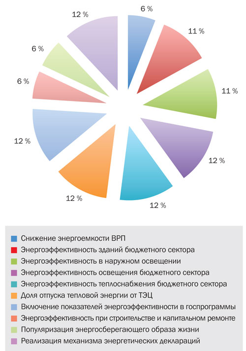

В России в энергетическом бюллетене, опубликованном Аналитическим центром при Правительстве РФ в сентябре 2017 года, отмечено, что высвобождение энергоресурсов за счет повышения эффективности их использования обойдется российской экономике в три раза дешевле их производства. В проекте комплексного плана повышения энергетической эффективности экономики Российской Федерации, разработанном Министерством экономического развития РФ, зафиксировано мероприятие по совершенствованию системы оценки эффективности деятельности региональных органов власти.
Критерии, учитываемые при составлении рейтинга энергоэффективности субъектов РФ

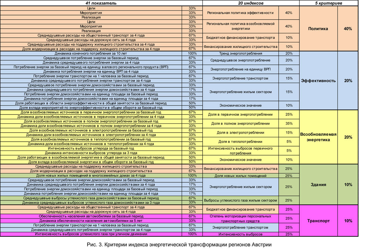

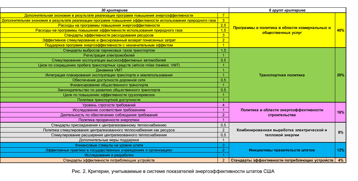

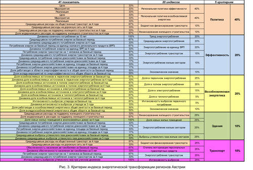

Российский рейтинг сформирован с учетом 10 критериев (рис. 1), в то время как рейтинг США базируется на 30 критериях, разделенных на шесть групп. Наиболее развернутым является рейтинг Австрии, включающий 41 показатель, на основании которых сформировано 20 индексов. Индексы, в свою очередь, объединены в пять критериев, причем четыре индекса участвуют одновременно в двух критериях каждый.

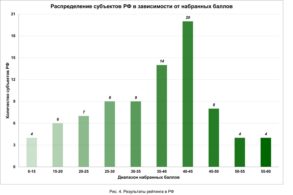

В российском рейтинге 49 регионов из 85 (57,6 %) набрали балл выше среднего. Если учесть, что регионы в России разделены на три группы с учетом уровня расчетной бюджетной обеспеченности, то балл выше среднего по своей группе получили 48 регионов, то есть 56,5 %.

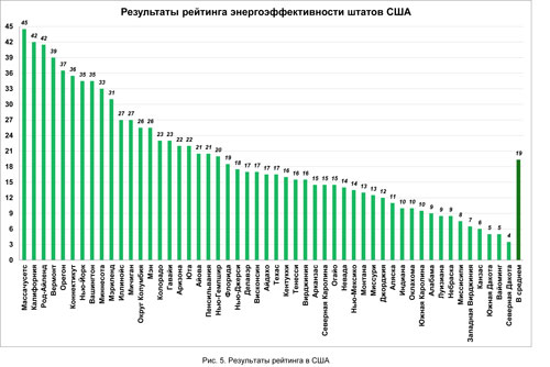

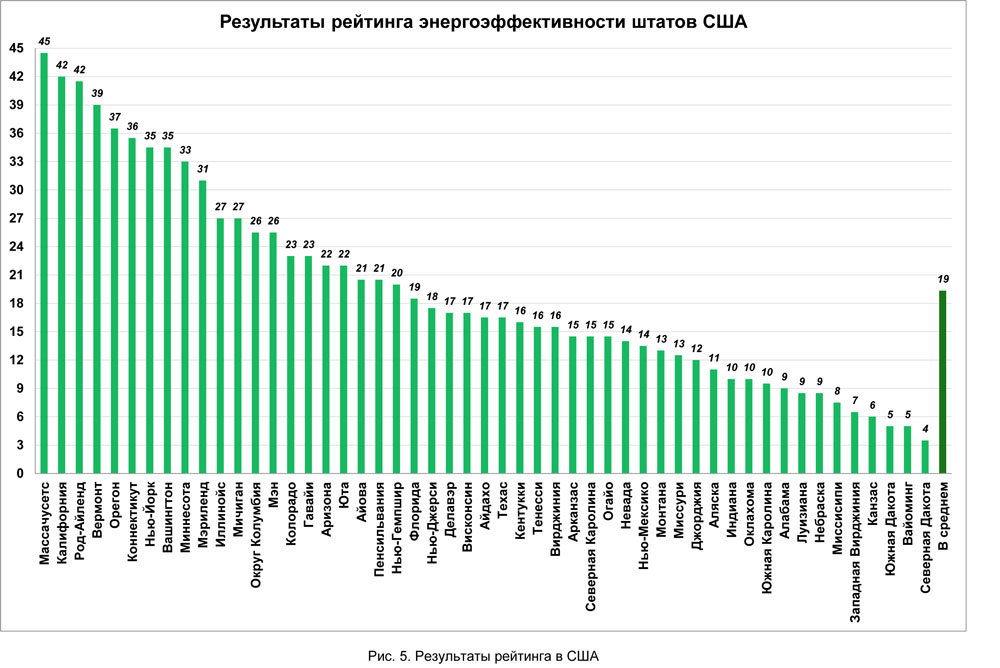

В рейтинге США балл выше среднего получил 21 штат из 51 (41,2 %).

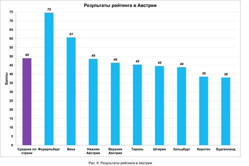

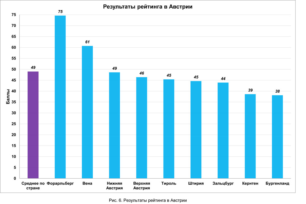

В австрийском рейтинге только три федеральные земли из девяти набрали балл не ниже среднего (33,3 %), но здесь наиболее плотные результаты в группе отстающих земель (значение отклонения худшего региона от среднего минимальное среди трех рассматриваемых рейтингов).

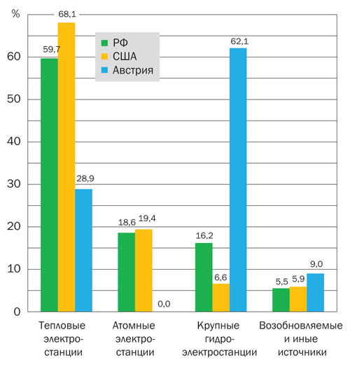

Включение в австрийский рейтинг такого критерия, как возобновляемая энергетика, а также отсутствие критерия по централизованному теплоснабжению не вызывают удивления. В Австрии доля тепловых станций в выработке электроэнергии относительно невысока, при этом основная часть генерации приходится на гидростанции (рис. 2). Доля иных возобновляемых источников составила в 2015 году 9 %.
В табл. 2 представлены регионы-лидеры и регионы-аутсайдеры каждого из рейтингов. Средний балл в рейтинге России составил 35,6 из 85,0 возможных (41,9 %), в США 19,3 из 50,0 (38,7 %), а в Австрии 49 из 100 (49,0 %).

США Массачусетс 44,5 (из 50) 89,0
Калифорния 42,0 (из 50) 84,0
Род-Айленд 41,5 (из 50) 83,0
Австрия Форарльберг 74,6 (из 100) 74,6
 Вена 60,7 (из 100) 60,7
Нижняя Австрия 48,6 (из 100) 48,6

США Южная Дакота 5,0 (из 50 10,0
Вайоминг 5,0 (из 50) 10,0
Северная Дакота 3,5 (из 50) 7,0
Австрия Зальцбург 43,9 (из 100) 43,9
Кернтен 38,6 (из 100) 38,6
Бургенланд 38,1 (из 100) 38,1
В российском и американском рейтингах разброс зафиксированных значений относительно среднего уровня гораздо шире, чем в австрийском.

Критерии, учитываемые в системе показателей энергоэффективности штатов США
Критерии индекса энергетической трансформации регионов Австрии
Результаты рейтинга в РФ
Результаты рейтинга в США
Результаты рейтинга в Австрии
