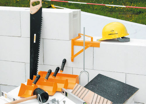

Преимущества изделий стеновых неармированных из ячеистого бетона автоклавного твердения (именно так следует правильно указывать наименование данного типа изделий) хорошо известны. Однако из их числа следует выделить особо:
  • доступность сырьевых компонентов;
  • низкую пожарную опасность и высокую огнестойкость;
  • высокую точность габаритных размеров;
  • технологичность кладки и высокую производительность работ;
  • низкую стоимость изделий.

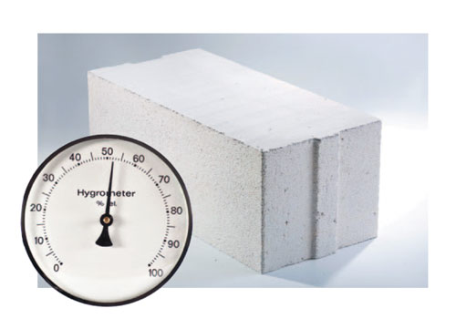

Влажностный режим стеновых конструкций
К газобетону часто предъявляется претензия, что материал «боится» воды (гидрофилен), а еще «сосет» воду из воздуха (гигроскопичен). Действительно, если блоки поместить в воду, то влага с течением времени заполнит собой все или практически все воздушные полости, коих может быть до 90 % по объему изделий [9]. Фактическая влажность изделий по массе может достигать 100 % и более. Это означает, что, например, для изделий марки по плотности D500 (со средней плотностью порядка 500 кг/м3) фактическая плотность изделий повысится до 1000 кг/м3. По этой причине блоки не рекомендуется применять во влажных и мокрых помещениях.
Повышенная влажность изделий отрицательно скажется как на их теплофизических характеристиках (теплопроводности), так и на механических (прочности). Уменьшится также и их долговечность. Это обусловлено тем, что начиная с некоторой критической влажности изделий, при которой будет происходить заполнение водой не только мелких капилляров, но и крупных пустот, последующее замораживание изделий будет приводить к появлению многочисленных трещин, выбоин, сколов и в конечном итоге к расслоению изделий на отдельные фрагменты. В этом убеждают не только исследования отдельных авторов [10, 11], но и результаты натурных обследований объектов, в помещениях которых в течение длительного срока наблюдается высокая влажность внутреннего воздуха и отсутствует защита внутренних поверхностей стен из газобетонных изделий. В основном такие разрушения наблюдались на производственных объектах, а также на объектах некоторых животноводческих хозяйств с повышенной влажностью. Справедливости ради отметим, что в подавляющем большинстве случаев изделия из газобетонных блоков применяются в помещениях с сухим и нормальным режимами эксплуатации помещений (большинство помещений жилых зданий и зданий общественного назначения). Для жилых и общественных зданий с сухим и нормальным режимами эксплуатации помещений переувлажнение отдельных участков стен может происходить в результате замачивания стен снаружи, например при ненадлежащем водоотводе с кровли, повреждении водосточных труб, воронок, карнизов, нарушении гидроизоляции в местах сопряжения покрытий со стенами, а также на парапетах. В этом случае также может наблюдаться локальное повреждение переувлажненных участков стен.
Еще одной потенциальной причиной возникновения переувлажнения стеновых конструкций в нижней части стен является отсутствие цоколя требуемой высоты, выполненного из бетона или полнотелого керамического кирпича. Именно поэтому производители рекомендуют [12] первый ряд кладки из газобетонных блоков начинать с уровня 500 мм выше уровня земли. Иначе в периоды оттепелей не убранный с отмостки снег может приводить к переувлажнению блоков нижнего ряда кладки. Кроме того, высокий цоколь уменьшает риск попадания грунтовой воды по капиллярам материалов, из которых выполнен цоколь здания.
Для предохранения стеновых конструкций от грунтовой влаги в них устаивают гидроизоляционные слои, препятствующие доступу влаги из грунта в конструкции.

Авторы статьи имели возможность наблюдать, как на одном из строящихся в зимнее время объектов снег попадал в помещения, таял в период оттепелей, стекал под уложенный на полу утеплитель (экструдированный пенополистирол), увлажняя постепенно нижний ряд блоков, что при повторном появлении заморозков приводило к разрушению нижнего ряда кладки примерно на 1/3 ее толщины. И это наблюдалось на фрагментах зданий, уже практически подведенных под крышу. По этой причине следует:
  • при проектировании наружных стен зданий из газобетонных блоков – применять их для помещений с сухим (с влажностью внутреннего воздуха до 50 %) и нормальным (с влажностью воздуха свыше 50 до 60 %) режимами эксплуатации (в интервале температур 12–24 0С) (согласно СП 50.133302);
  • при строительстве – четко соблюдать все требования проектной документации, дабы предотвратить все пути возможного замачивания изделий в процессе эксплуатации;
  • при эксплуатации – следить за техническим состоянием элементов зданий, предназначенных для удаления влаги с крыши, а также для защиты строительных конструкций от увлажнения.
Если материал находится в правильных условиях эксплуатации и не происходит его переувлажнения в результате допущенных при строительстве или эксплуатации ошибок или нарушений, то следует признать, что боязнь того, что газобетон «боится» влаги или «сосет» влагу изнутри, сильно преувеличена. Если в помещениях наблюдается сухой или нормальный режимы эксплуатации и произведена отделка стен изнутри (стены оштукатурены, на них наклеены обои), то критического увлажнения стен, как правило, не происходит. К тому же большинство современных обоев имеет одно или несколько полимерных покрытий, которые в совокупности с клеем для обоев создают достаточно эффективный пароизоляционный барьер, в значительной степени ограничивающий поток водяного пара через стеновое ограждение изнутри, образующийся в результате установления в зимний период эксплуатации разности парциальных давлений водяного пара изнутри и снаружи стеновых конструкций.
На спроектированных одним из авторов статьи объектах с наружными стенами из газобетонных блоков, строительство которых продолжалось вплоть до конца осени, при включении в здании системы отоплении наблюдалось интенсивное появление влаги (протечки) из систем вентиляции. Появление протечек было обусловлено тем, что при включении системы отопления происходило интенсивное осушение наружных и внутренних стен. В помещениях наблюдалась очень высокая влажность внутреннего воздуха (более 70 %). Влажный воздух из помещений поступал в систему вентиляции, где в зоне расположения холодного чердака конденсировался с появлением большого количества воды, которая стекала по стенкам вентиляционных каналов обратно в помещения. В той или иной степени этот процесс продолжался в течение нескольких недель и мог усилиться, если в помещениях еще продолжали производиться какие-либо мокрые технологические процессы. При этом при осмотре здания со стороны улицы на наружной штукатурке местами наблюдались мокрые пятна и высолы.

Если в СП 50.13330 массовое отношение влаги в материале для условий эксплуатации А принимается равным 8 % (табл. 1), а для условий эксплуатации Б – 12 %, то в ГОСТ 313593, разработанном при участии заводов-производителей [1], массовое отношение влаги принимается равным 4 % для условий эксплуатации А и 5 % для условий эксплуатации Б. Соответственно, с учетом меньшего расчетного значения массового отношения влаги в материале расчетные значения теплопроводности для изделий из автоклавного газобетона по ГОСТ 31359 оказываются ниже, чем по СП 50.13330. Таким вот образом расчетные значения теплопроводности по ГОСТ 31359 создают дополнительные конкурентные преимущества, так как чем меньше теплопроводность, тем меньшая толщина материала требуется для обеспечения требуемого сопротивления теплопередаче стеновой конструкции. Следовательно, у газобетона возникают экономические преимущества по сравнению с другими типами стеновых каменных материалов, для которых в своде правил и соответствующих ГОСТ или ТУ аналогичных расхождений не наблюдается.
Казалось бы, мало ли какие расчетные значения теплопроводности указаны в разных стандартах для одних и тех же изделий. У них есть вполне определенная влажность (массовое отношение влаги в материале), и она может быть с достаточной точностью определена при эксплуатации.
Известно, что со склада завода-изготовителя на строительную площадку изделия поступают с влажностью (по массе) от 35 до 43 %. Не 8 и не 12 %, и даже не 4 или 5 %, а около 40 %.
Реальная влажность изделий из газобетона оказывается выше (табл. 1) и той, которая обозначена в ГОСТ 31359 (табл. 1), и той, которая регламентирована в СП 50.13330 (Приложение Т). Соответственно, и расчетные значения теплопроводности для изделий окажутся выше, а это уже будет означать, что при заданной разности температур снаружи и изнутри стеновой конструкции выше окажутся и потери теплоты через стены.
Поэтому в первые годы эксплуатации в домах, построенных из газобетонных блоков, наблюдается значительный перетоп. При перетопе тратятся дополнительные энергетические ресурсы, а следовательно, возрастают эксплуатационные расходы на отопление таких зданий. По сути, дополнительные затраты теплоты уходят на то, чтобы убрать лишнюю влагу из стен.
По истечении некоторого периода времени влажность изделий устанавливается в пределах 5–18 % (здесь, кстати, возникает вопрос, куда вся эта лишняя влага будет направляться и что при этом будет происходить с отделочными слоями). Этот период может длиться один отопительный сезон, а может растянуться на годы. Скорость высыхания газобетонных изделий в кладке будет зависеть, с одной стороны, от условий и режимов эксплуатации и, с другой стороны, от характеристик отделочных слоев [13]. Чем выше окажется сопротивление паропроницанию наружного отделочного слоя, тем более длительное время будет происходить высыхание газобетона в кладке. Применение плотных паронепроницаемых штукатурок способствует накоплению влаги в стенах и, как следствие, их преждевременному разрушению, а также появлению плесневых грибов [14]. При этом наружная отделка стен из газобетонных блоков является обязательной, так как при отсутствии наружной отделки стены, выполненные кладкой из газобетонных блоков, обладают высокой сквозной воздухопроницаемостью, что приводит к дополнительным, так называемым инфильтрационным, потерям теплоты в отопительный период года. Особенно заметными инфильтрационные потери теплоты оказываются в ограждающих конструкциях, выполненных из пазогребневых блоков с незаполненными вертикальными швами кладки.
