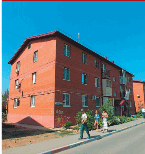

Особенности исследуемых зданий
Основной конструктивной особенностью зданий является разделение функций несущих и ограждающих конструкций:
  • Несущей основой исследуемых зданий является рамно-связевый сборно-монолитный каркас с плоскими дисками перекрытий, образованными многопустотными плитами. Последние в каждом перекрытии объединены монолитными железобетонными ригелями, скрытыми в плоскости перекрытий и опирающимися на сборные колонны. Для снижения потерь теплоты в холодный период года по наружному контуру ригели имеют перфорацию, выполненную по наиболее эффективной схеме 5/1 в виде отверстий, заполненных термовкладышами из пенополистирола.
  • Теплозащитная оболочка состоит из различных видов ограждающих конструкций. Стены выполнены в виде кладки автоклавных газобетонных блоков с внутренней штукатуркой и снаружи облицованы кирпичной кладкой. Стены поэтажно опираются на диски перекрытий. Соединение кирпичной кладки с газобетонными блоками предусмотрено на гибких связях. Окна и балконные двери сделаны из ПВХ-профилей с заполнением однокамерными стеклопакетами. Перекрытие над техническим подпольем и чердачное перекрытие имеют теплоизоляцию.
Для повышения теплозащитных свойств оболочки в узлах сопряжений ограждающих конструкций по проекту предусмотрены термовкладыши из эффективных теплоизоляционных материалов.

Каждое из рассматриваемых зданий трехэтажное двухсекционное, имеет техническое подполье и чердак.
Проектным решением для строительства указанных зданий принята типовая серия Б1.020.1–7 («АРКОС–1»), разработанная в Республике Беларусь. Геометрические характеристики зданий:
Суммарная площадь ограждающих конструкций равна 2 729 м2, в том числе:
  1. наружных стен – 1 077 м2;
  2. окон, балконных дверей – 256 м2;
  3. чердачного перекрытия – 698 м2;
  4. перекрытия над техподпольем – 698 м2.
  5. Отапливаемый объем – 6 073 м3.
  6. Показатель компактности здания – 0,449 1/м.
  7. Коэффициент остекленности фасадов – 0,192.
Здания эксплуатируются в условиях умеренно-континентального наружного климата России. Расчетное значение градусо-суток отопительного периода (ГСОП) = 3 925 К•сут./год.
Отопление зданий осуществляется централизованно от котельной (параметры теплоносителя 95/70 °C). Все здания имеют естественную вентиляцию. Приток воздуха обеспечивается через регулируемые створки окон, расположенных в помещениях жилых комнат и кухонь, удаление воздуха – через вытяжные вентиляционные каналы, предусмотренные в кухнях и санузлах. Для снижения в зданиях затрат энергии в технических подпольях установлены индивидуальные тепловые пункты. Инженерные системы зданий оснащены приборами учета тепловой энергии, расхода холодной и горячей воды, электроэнергии и газа.
На момент проведения теплотехнических испытаний продолжительность эксплуатации зданий составляет около 5 лет.

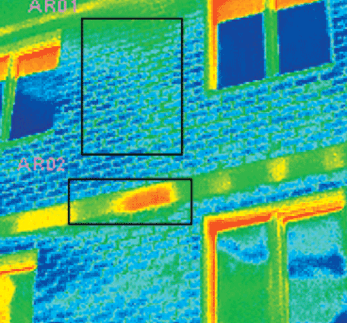

Тепловизионный контроль качества теплоизоляции зданий
Цель тепловизионного контроля качества теплоизоляции рассматриваемых зданий – выявление температурных аномалий и дефектов теплозащитной оболочки зданий в натурных условиях.
Метод тепловизионного контроля качества теплоизоляции зданий основан на дистанционном измерении тепловизором полей температур поверхностей ограждающих конструкций и визуализации температурных аномалий для определения дефектов в виде областей повышенных потерь теплоты, связанных с нарушением теплоизоляции, а также участков внутренней поверхности ограждающих конструкций, температура которых в процессе эксплуатации может опускаться ниже точки росы. Тепловизионный контроль объекта проводился1 с 14 января по 10 февраля 2015 года. На момент тепловизионного обследования все здания отапливались. Режим теплопередачи через ограждающие конструкции был близок к стационарному. Тепловизионное обследование выполнялось в дневное время при отсутствии ветра, атмосферных осадков, тумана и задымленности. В процессе измерений наружные поверхности оболочки зданий не подвергались воздействию прямого и отраженного солнечного облучения. Тепловизионные измерения проведены тепловизором марки FLIR SC660 (зав. № 404003616) с метрологическими параметрами, соответствующими нормативным требованиям.
В ходе тепловизионного контроля были выполнены:
  • осмотр объекта контроля с помощью тепловизора для формирования общей характеристики объекта и выявления участков, подлежащих дальнейшему термографированию;
  • обзорное термографирование наружных поверхностей ограждающих конструкций для выявления температурных аномалий;
  • детальное термографирование выделенных участков внутренних поверхностей ограждающих конструкций для уточнения температурных аномалий.
В ходе тепловизионного обследования получено 186 откалиброванных термограмм, в том числе по наружной поверхности – 154, что является достаточным для получения статистически достоверных результатов.
