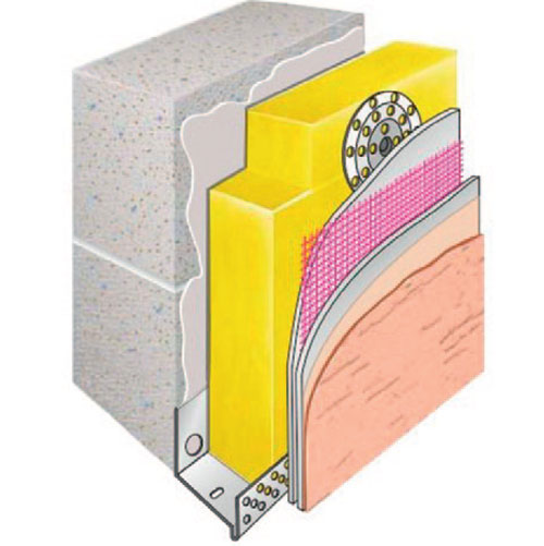

В связи с выявленным несоответствием решили дополнительно утеплить наружные стены рассматриваемого объекта жилищного строительства. На основании технико-экономического сравнения наиболее распространенных и доступных для выбранного района строительства вариантов фасадных решений для данного объекта приняли систему штукатурного фасада Weber.therm comfort (рис. 2) с использованием теплоизоляционных изделий из минеральной (стеклянной) ваты на синтетическом связующем.
Схематичное изображение фасадной системы Weber.therm comfort

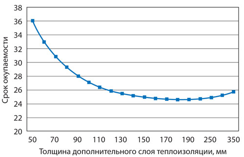

Наиболее полно условию (2) удовлетворяют толщины 190 и 200 мм (рис. 3): при данных толщинах прогнозируемый срок окупаемости дополнительных инвестиций, направленных на утепление фасадов рассматриваемого здания, самый короткий.
График зависимости дисконтированного срока
окупаемости инвестиций на утепление фасадов от толщины дополнительного слоя теплоизоляции
Рисунок 3.
График зависимости дисконтированного срока окупаемости инвестиций на утепление фасадов от толщины дополнительного слоя теплоизоляции
Минимальный срок окупаемости инвестиций в утепление фасадов соответствует толщине слоя теплоизоляции, равной 200 мм. Значит, толщина слоя теплоизоляции δizol = 200 мм наиболее полно соответствует условию (2). Сопротивление теплопередаче 5,02 м2•°C/Вт, соответствующее толщине дополнительного слоя теплоизоляции 200 мм, для выбранного конструктивного решения применительно к заданным климатическим характеристикам района строительства объекта (г. Порхов Псковской области) является экономически целесообразным, поскольку соответствует минимуму приведенных затрат.
