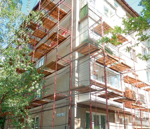

Анализ объектных сметных расчетов показал, что основными работами, выполняемыми в рамках капремонта МКД, являются строительно-монтажные по восстановлению несущей способности фундамента, стен, перекрытий, а также работы по ремонту кровли, замене (ремонту) стояков холодного и горячего водоснабжения, теплоснабжения – то есть все, что связано с безопасностью здания (7–8 видов работ). Здесь стоит отметить, что федеральным законом № 417-ФЗ2 был сокращен перечень обязательных работ: утепление фасада, устройство выходов на крышу, переоборудование невентилируемой крыши, установка общедомовых приборов учета.
Внедрение энергосберегающих мероприятий
92 % жилых зданий в ВАО превышает 20 лет (построены до 1995 года). Кроме того, более половины домов имеют степень износа около 50 %, и энергопотребление большинства из них значительно превышает потребность в энергии аналогичных зданий, но возводимых с учетом современных требований по энергосбережению. Учитывая все это, префектура округа уделяет большое внимание техническим, организационным и законодательным мероприятиям, позволяющим существенно повысить энергоэффективность жилых зданий типовых строительных серий.
