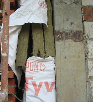

Утепление фасадов
Согласно первому пункту перечня мероприятий по энергосбережению и повышению энергетической эффективности общего имущества собственников помещений в проектируемых, новых, капитально ремонтируемых и реконструируемых многоквартирных домах, приведенного в Постановлении № 900-ПП от 05.10.2010 г., указанное повышение энергетической эффективности должно обеспечиваться за счет повышения теплозащитных качеств наружных ограждающих конструкций: фасадов, окон, покрытий и т.д.
С технической стороны технологии утепления фасадов проработаны, и две основные проблемы здесь – качество выполнения работ и экономическая целесообразность.
При тепловизионных обследованиях жилых домов были выявлены множественные дефекты:
  • Неутепленные (или недостаточно утепленные) участки стен здания.
  • Повышенные теплопотери через некоторые участки сопряжения стены с перекрытием по сравнению с остальными участками, что свидетельствует об ошибках при монтаже данных узлов.
  • Грубый брак в монтаже отдельных узлов.
  • Неутепленные перекрытия под отапливаемыми помещениями, выступающие наружу.

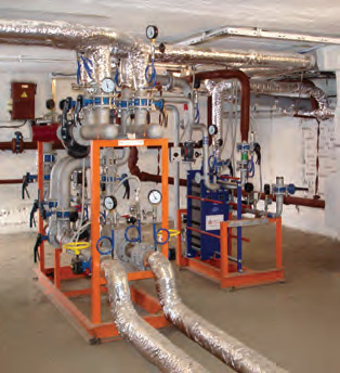

ИТП
Применение индивидуальных тепловых пунктов (ИТП) взамен центральных (ЦТП) дает большие потенциальные возможности в экономии энергии, что уже неоднократно отмечалось специалистами. В НП «АВОК» разработаны и опубликованы Рекомендации «АВОК» 3.3.1–2009 «Автоматизированные индивидуальные тепловые пункты в зданиях взамен центральных тепловых пунктов. Нормы проектирования» [3]. Проведенные расчеты показали, что в масштабах города переход от ЦТП на ИТП дает существенный экономический эффект, даже несмотря на то, что количество ИТП существенно увеличивается по сравнению с количеством ЦТП. Необходимо также отметить, что внедрение ИТП создает предпосылки для реализации прочих энергосберегающих мероприятий, только в этом случае потенциал энергосбережения может быть реализован наиболее полно.

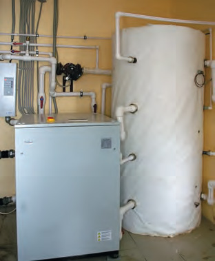

Рекуперация и утилизация теплоты
Значительно повысить эффективность механической вентиляции можно за счет утилизации теплоты вытяжного воздуха либо для подогрева приточного, либо посредством теплонасосных установок. Постановление № 900-ПП от 05.10.2010 г. предусматривает использование рекуперации и утилизации теплоты вентиляционных выбросов, в том числе посредством теплонасосных систем. Здесь следует еще иметь в виду, что организация приточно-вытяжной вентиляции с утилизацией позволяет не только уменьшить затраты энергии на подогрев приточного воздуха, но и достаточно существенно снизить затраты на отопление. Представляется, что именно это направление – одно из самых перспективных с точки зрения высокого потенциала энергосбережения. При существенном снижении трансмиссионных теплопотерь через оболочку здания основные резервы экономии лежат в области снижения затрат энергии на подогрев вентиляционного воздуха. В свою очередь, наиболее очевидным вариантом такого снижения затрат энергии является, во-первых, регулирование воздухообмена (устранение сверхнормативного, избыточного воздухообмена, снижение воздухообмена в периоды, когда помещение не используется и т.д.), во-вторых, утилизация теплоты вытяжного воздуха различными способами. В настоящее время даже в типовых проектах все чаще и чаще предусматривается приточно-вытяжная вентиляция с механическим побуждением.
Схема с тепловыми насосами более сложная. Здесь сразу встает вопрос, каким образом использовать теплоту вытяжного воздуха. Поскольку и отопление, и подогрев приточного воздуха необходимы только в холодный и переходный периоды года, целесообразно использовать низкопотенциальную теплоту для подогрева воды в системе горячего водоснабжения (ГВС). Поскольку использование воды из системы ГВС носит периодический характер, а вентиляция работает постоянно, необходимо предусматривать использование баков-аккумуляторов. Кроме того, вытяжные установки располагаются в верхней части здания, а оборудование ГВС – в тепловом пункте обычно в подвале здания; требуется прокладка магистралей промежуточного теплоносителя по всей высоте здания, применение циркуляционных насосов для перекачки теплоносителя и т.д. Все эти мероприятия увеличивают стоимость проекта. С другой стороны, при использовании тепловых насосов целесообразно обеспечивать, помимо утилизации теплоты вентиляционных выбросов, и применение других источников низкопотенциальной теплоты: канализационных стоков, теплоты грунта и т.д. Согласно Городской программе, ожидаемая эффективность утилизации теплоты вытяжного воздуха посредством тепловых насосов составляет 20–70%.
Таким образом, применение тепловых насосов обладает весьма высоким потенциалом энергосбережения, но требует как обоснования технической возможности (например, не всегда возможно разместить необходимое количество грунтовых теплообменников), так и оценки экономической эффективности конкретного проекта.
