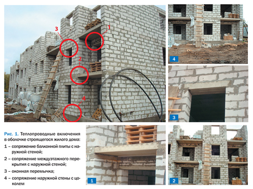

Теплотехническая однородность стен
Еще одна проблема, которая имеет место при использовании в кладке стен газобетонных блоков, – теплотехническая однородность стен, также влияющая на теплозащиту.
Все производители заявляют о высокой теплотехнической однородности кладок. Действительно хорошая геометрия блоков позволила выполнять кладку из блоков не на цементно-песчаном растворе (далее – ЦПР), а на специальных клеевых цементных составах, при использовании которых толщина швов оказывается не 7–8 мм (как при использовании ЦПР), а 2–3 мм. Это обстоятельство, безусловно, положительно сказывается на уменьшении потерь теплоты через сквозные и несквозные теплопроводные включения.
К теплопроводным включениям следует отнести не только швы кладки, но и:
  • примыкания поперечных внутренних стен и колонн к наружным стенам;
  • дверные и оконные перемычки, армированные пояса;
  • места примыкания дисков плит перекрытий к наружным ненесущим стенам;
  • места опирания железобетонных плит на наружные несущие стены;
  • места сопряжения цоколя со стенами;
  • гибкие и жесткие связи;
  • анкера для крепления слоя теплоизоляции и т. д.

На одном из строящихся7 объектов жилищного строительства в кладке были использованы стеновые изделия (блоки) из автоклавного газобетона. Когда кладка стен была закончена, приняли решение дополнительно утеплить наружные стены. Не столько для того, чтобы повысить сопротивление теплопередаче наружных стен, сколько для закрытия многочисленных теплопроводных включений (рис. 1).
На некоторых объектах наружные стены из газобетона могут пересекать поперечные железобетонные стены или железобетонные колонны.

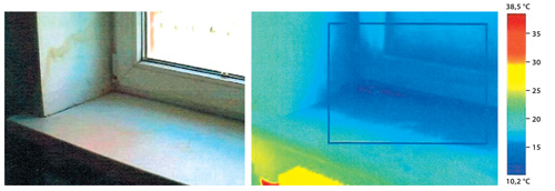

Ухудшение теплозащитных свойств стеновых конструкций в виде кладки газобетонных блоков выявлено и в эксплуатируемых зданиях [3]. В обследованных зданиях все наружные стены выполнены с наружной облицовкой кирпичной кладкой, без дополнительного слоя эффективной теплоизоляции. Анализ результатов показал следующее:
  • 62 % обследованных конструкций имеют дефекты, что указывает на их массовость;
  • все дефекты являются трудноустранимыми и требуют демонтажа строительных конструкций;
  • большинство дефектов (90 %) отмечается в узлах примыкания оконных блоков к стеновым проемам (рис. 2), что объясняется несоответствием оконных блоков нормативным требованиям по теплозащите, неправильной установкой оконных блоков, ненадлежащим качеством теплоизоляции монтажных швов;
  • дефекты в узлах сопряжения наружной стены с колонной (10 %) объясняются наличием теплопроводных включений в виде железобетонных колонн каркаса здания вследствие отклонений от проекта;
  • практически половина обследованных конструкций (51 %) подвержена конденсации влаги и образованию плесневых грибов при расчетных условиях;
  • 11 % обследованных конструкций имеют сквозное промерзание в узлах.
Теплотехнические дефекты в узлах примыкания оконного блока к стеновому проему

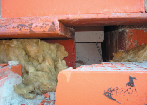

При хорошей геометрии блоков изделия оказываются достаточно хрупкими. Это означает, что при транспортировке, а также в процессе разгрузки, переноски и монтажа многие изделия повреждаются. Понятно, что все они идут в кладку, а трещины и выбоины заделываются кладочным раствором. Иногда кладка настолько пестрит растворными швами, что говорить о какой-либо ее однородности весьма затруднительно (рис. 3).
Конечно, при наружной отделке стен все эти дефекты кладки не будут видны, но теплопроводные включения (мостики холода) при этом никуда не исчезнут. Для повышения теплотехнической однородности и общего уровня теплозащиты наружных стен из газобетонных блоков необходимо устройство сплошного наружного слоя теплоизоляции.
Выбоина в месте установки гибкой связи в слое кладки из газобетонных блоков двухслойной стеновой
конструкции
Рисунок 3.
Выбоина в месте установки гибкой связи в слое кладки из газобетонных блоков двухслойной стеновой конструкции
Сплошной наружный слой теплоизоляции, помимо прочего, увеличит долговечность внутреннего слоя стены, так как при внешнем утеплении блоки окажутся в области положительных температур. В результате в процессе эксплуатации они не будут испытывать циклы замораживания – оттаивания.
