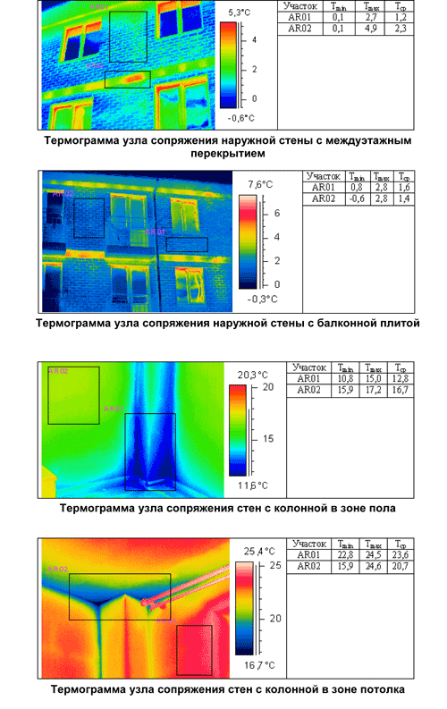

Результаты тепловизионного контроля
Полученные в процессе тепловизионного обследования термограммы позволили наглядно выявить температурные аномалии и определить дефекты в краевых зонах ограждающих конструкций зданий (рис. 1)2. Подробный анализ теплотехнических дефектов выполнен в [1, 2]. Наличие температурных аномалий и дефектов в краевых зонах ограждающих конструкций приводит:
  • к снижению температуры на внутренней поверхности ограждающих конструкций (радиационной температуры);
  • к ухудшению параметров микроклимата помещений;
  • к снижению теплотехнической однородности наружных стен;
  • к росту потерь теплоты через оболочку в холодный период года.
Термограмма а) фрагмента фасада здания; б) выходящего и входящего углов
Результаты тепловизионного контроля представляют собой ценную информацию, необходимую для правильной оценки уровня теплозащиты зданий. Они позволяют правильно выбрать краевые зоны ограждающих конструкций для теплотехнического расчета.

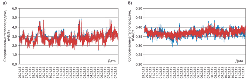

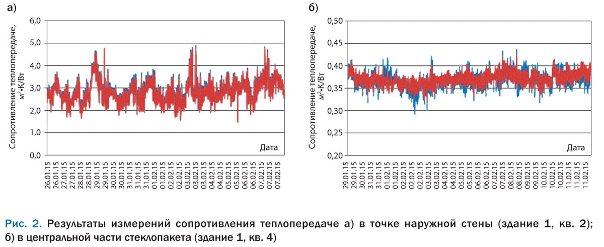

Результаты измерений сопротивления теплопередаче ограждающих конструкций
Результаты измерений сопротивления теплопередаче в различных точках теплозащитной оболочки здания показаны на рис. 2.
Результаты измерений сопротивления теплопередаче а) в точке наружной стены (здание 1, кв. 2); б) в центральной части стеклопакета (здание 1, кв. 4)
Результаты измерений сопротивления теплопередаче ограждающих конструкций обследованной группы зданий приведены в табл. 1. На основе измерений выполнена поэлементная оценка теплозащиты зданий (табл. 2). Значения сопротивления теплопередаче, измеренные на различных участках ограждающих конструкций (табл. 3), колеблются в широких пределах, что указывает на высокую неравноэффективность теплозащиты оболочки. В краевых зонах ограждающих конструкций теплозащитные свойства значительно снижаются. Минимально допустимые поэлементные требования3 в целом не обеспечены.

1 1 1,85±0,29 0,40±0,02 — 2,64±0,40
2 2,89±0,40 0,64±0,19 — 3,34±0,62
3 2,12±0,38 — — 1,87±0,55
4 2,01±0,53 0,40±0,02 2,17±0,55 —
2 5 0,95±0,11 0,37±0,01 — —
6 1,06±0,13 0,31±0,06 — —
7 2,30±0,27 0,34±0,02 0,76±0,15 —
8 2,00±0,35 — 1,45±0,22 —
3 9 1,59±0,24 —0,63±0,07 —

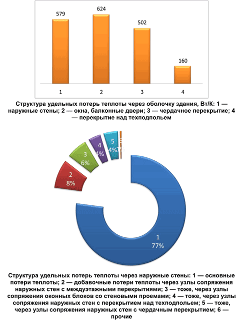

На основании измеренных значений сопротивления теплопередаче ограждающих конструкций (табл. 1) и геометрических характеристик зданий4 выполнен расчет удельных тепловых потоков через оболочку здания:
  • через наружные стены – 579 Вт/К;
  • через окна, балконные двери – 624 Вт/К;
  • через чердачное перекрытие – 502 Вт/К;
  • через перекрытие над техподпольем – 160 Вт/К.
Как видно, большая часть теплопотерь (64 %) осуществляется через фасады зданий, что объясняется существенным влиянием краевых зон наружных стен, а также низкими теплозащитными свойствами оконных блоков. Заметная доля теплопотерь через чердачное перекрытие (27 %) обусловлена сравнительно низким уровнем теплоизоляции данной конструкции.

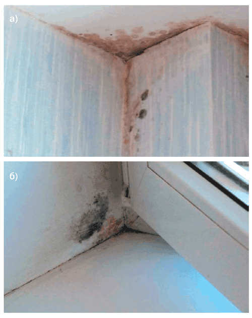

Проверка ограждающих конструкций по санитарно-гигиеническим параметрам показала их несоответствие данному требованию6. Во многих случаях температура на внутренней поверхности ограждающих конструкций в краевых зонах была ниже точки росы внутреннего воздуха в холодный период года. В результате этого происходит конденсация влаги и образование плесневых грибов [1]. Наиболее опасными являются узлы сопряжений колонны с междуэтажным перекрытием и оконного блока со стеновым проемом (рис. 3).
Таким образом, по результатам натурных измерений установлено, что фактический уровень теплозащиты зданий не отвечает действующим требованиям СП 50.13330.2012.
Конденсация влаги и образование плесневых
грибов на внутренней поверхности узла сопряжения
Рисунок 3.
Конденсация влаги и образование плесневых грибов на внутренней поверхности узла сопряжения а) колонны с междуэтажным перекрытием; б) оконного блока со стеновым проемом

Суммарный тепловой поток Qsum, Вт/К574

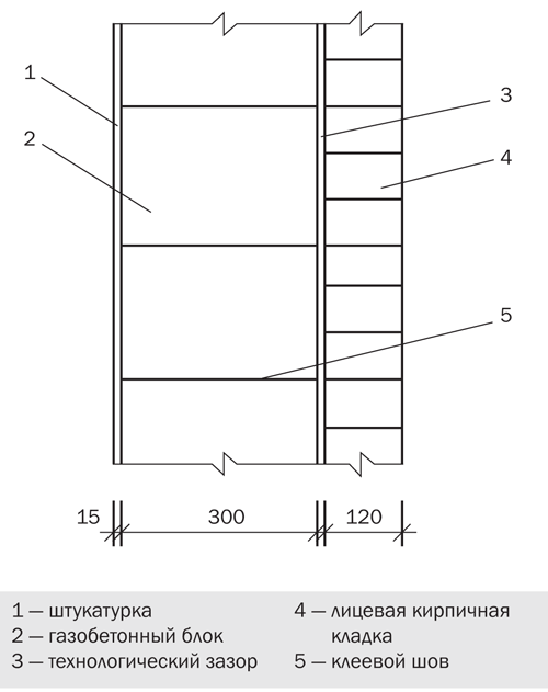

Схема конструктивного решения стены по проекту представлена на рис. 4. В расчете использованы теплотехнические характеристики строительных материалов9. На основании результатов расчета теплового режима стеновых конструкций (табл. 3) определена структура удельных потерь теплоты через наружные стены:
  • основные потери теплоты – 77 %;
  • добавочные потери теплоты:
    – через узлы сопряжения наружных стен с междуэтажными перекрытиями – 8 %;
    – через узлы сопряжения оконных блоков со стеновыми проемами – 6 %;
    – через узлы сопряжения наружных стен с перекрытием над техподпольем – 4 %;
    – через узлы сопряжения наружных стен с чердачным перекрытием – 4 %;
    - прочие – 1 %.
Сечение стены по «глади»
Рисунок 4.
