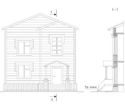

Рассмотрим типовой каркасный дом площадью 150 м2 (рис. 1). Площадь наружных стен Аст примем равной 175 м2.
В качестве несущего каркаса рассмотрим наиболее распространенный вариант – деревянный брус сечением 150×50 мм.
Отопление в доме – индивидуальное, от газового котла с КПД 90 %.
Месторасположение объекта: Московская область.
Рис. 1. Фасад и разрез объекта исследования

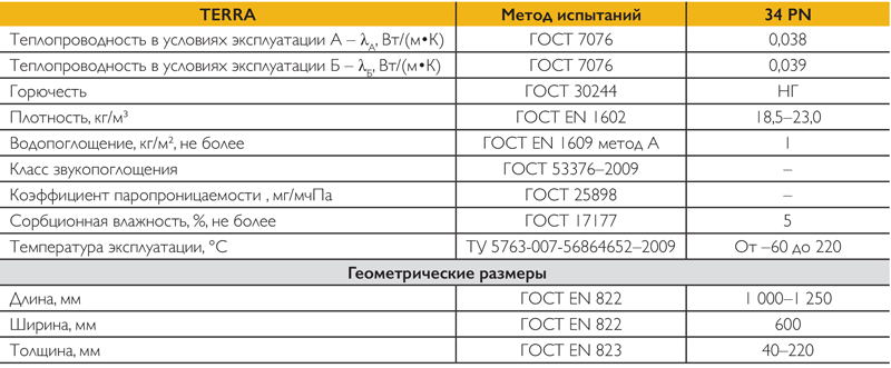

В качестве слоя теплоизоляции примем теплоизоляционные изделия из минеральной ваты на синтетическом связующем марки TERRA 34 PN (см. табл. 1).
Таблица 1
Основные физико-механические характеристики изделий марки TERRA 34 PN

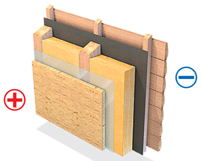

Ввиду того, что в рассматриваемой конструкции стены (рис. 2) перед облицовочным слоем присутствует вентилируемая наружным воздухом прослойка, коэффициент теплоотдачи наружной поверхности стены
на основании примечания «б» к пункту 9.1.2" СП 23–101 примем равным 10,8 Вт/(м2·К).
В результате расчета сопротивление теплопередаче рассматриваемых вариантов стеновых ограждений при различной толщине слоя теплоизоляции составило: при 50 мм (базовый вариант) –R500 = 1,49, при 100 мм –R1000 =2,77; при 150 мм –R1500 =4,07; при 200 мм –R2000 =5,34 (м2 К)/Вт.

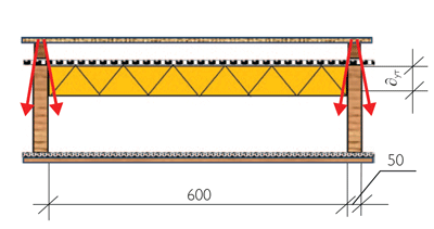

Из рис. 2 видно, что контур утепления не является сплошным, – деревянные стойки каркаса разрывают контур утепления на всю толщину слоя теплоизоляции, то есть представляют собой сквозные линейные теплопроводные включения. Ввиду этого стойки деревянного каркаса обуславливают дополнительные (по сравнению с сечением стены в месте расположения утеплителя) потери тепла, которые следует учесть при оценке потенциала энергосбережения различных вариантов утепления.
Рис. 2.
Схематичное изображение рассматриваемой конструкции
наружной стены каркасного дома
Для оценки влияния стоек каркаса на уровень теплоизоляции наружных стен каркасного дома воспользуемся методом, представленным в справочнике [2]. Расстояние между деревянными стойками каркаса примем равным 0,6 м, толщину направляющих – 0,05 м (рис. 4).
Рис. 4. Схематичное изображение регулярного (повторяющегося) фрагмента стенового ограждения для расчета его коэффициента теплопередачи с учетом влияния стоек на теплотехническую однородность ограждающей конструкции
Если толщина слоя утеплителя меньше толщины деревянной стойки каркаса, при расчете коэффициента теплопередачи стеновой конструкции толщину направляющих стоек будем принимать равной толщине слоя утеплителя (как показано на рис. 4). Термическое сопротивление внутреннего и наружного облицовочных слоев, толщина которых, как правило, существенно ниже, чем у несущих и утепляющих слоев, будем считать ничтожно малым.
Пространство между утеплителем и облицовкой будем считать вентилируемым. В этой связи коэффициент теплоотдачи наружной поверхности αн примем равным 10,8 Вт/(м·К) (СП 23"-101–2004).
Тогда при толщине слоя утеплителя 50 мм сопротивление теплопередаче и коэффициент теплопередачи стены:
· по сечению стоек деревянного каркаса (к) составят соответственно Rk =" 0,44 м2 К/Вт и Uk=" 2,27 Вт/(м2 К):
· по сечению утеплителя (ут) – Rут =" 1,49 м2 К/Вт и Uут =" 0,67 Вт/(м2 К):
С учетом того, что высота стоек каркаса и слоя утеплителя примерно одинаковы, расчет коэффициента теплопередачи можно провести только относительно ширины рассмотренного на рис. 4 фрагмента стенового ограждения [2], для которого получили U50пр =" 0,79 Вт/(м2 К).
Аналогичные расчеты, выполненные для других толщин слоя утеплителя, дают следующие результаты:U100"пр =" 0,44; U150пр =" 0,31; U200пр =" 0,24 Вт/(м2 К).
